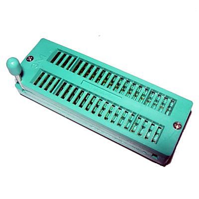

    A więc robię prosty układ który wykorzystując HVPP (wysokonapięciowe programowanie równoległe) będzie naprawiał fusebity w "martwych" AVR, postanowiłem że zamiast kilku podstawek i plątaniny ścieżek - dam podstawkę zamykaną - czyli uniwersalną ZIF40. Rozpoznawanie układu odbędzie się metodą chybił-trafił, będe podawał sekwencję inicjacji HV wg pinologii różnych procków - aż uda się odczytać sygnaturę. Jedynym problemem będzie linia reset na którą muszę podawać 12V - i zasilanie. Nie będę wiedział jaki procek siedzi w podstawce, więc podanie zasilania i 12V na nie odpowiednie nogi może narobić niezłego bałaganu. Może ma ktoś jakiś fajny patent na wykrycie ilu pinowy procek znajduje się w takiej podstawce? Albo jak zrobić "bezpieczne" zasilanie i reset, które w takim przypadku nie wyrządzą szkód? Przypominam że musi być to szybkie, czas narastania napięcia i pojawienia się resetu jest ściśle określony. A nie chciałbym też zmuszać użytkownika do wachlowania zworkami wyboru układu.
    Podstawka:

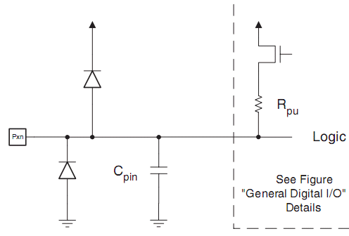

    Mogę na 1pin podać zasilanie i lecieć masą po pinach (oczywiście też przez rezystor ograniczający prąd). Wtedy przez diodę również popłynie prąd i będzie to oznaczało że pin na którym jest teraz zasilanie - będzie pinem GND. Jeśli napięcie nie spadnie, to znaczy że testuję dwa I/O które diod pomiędzy sobą nie posiadają. Tak samo wyglądałoby wykrycie pinu VCC. Na jakiś pin podaje masę a na I/O zasilanie. Jeśli popłynie prąd to znaczy że pin na którym jest masa będzie pinem VCC. Dobrze rozumuję?
    [AVR] Uniwersalna podstawka ZIF40 - rozpoznawanie układu
    W takim razie pozostaje problem wykrywania spadku napięcia. Prockiem pełniącym rolę doktora będzie AVR (prawdopodobnie M8). Piny którymi będe sprawdzał I/O w przypadku szukania pinu VCC, mogą być podciągniętymi wejściami (eliminuje to nawet rezystory ograniczające prąd) - wtedy prąd płynący przez pin VCC ściągnie je do 0.6-0.7V i procek odczyta je jako L. W przypadku szukania GND będzie trudniej bo piny musiałyby być wejściami ściągniętymi w dół aby wykryć 4.3V :|
    Metoda fajna a procek w podstawkę będzie można włożyć w dowolny sposób, bo resztę pinów sobie wyliczę (mam nadzieję) na podstawie położenia GND i VCC.
    Tylko jak bardzo jest to bezpieczne? Gdy np. trafię na jakąś kombinację z pinem zasilającym przetwornik ADC lub AVCC, nie mogę się doszukać w nocie jak te piny są zabezpieczone :|
