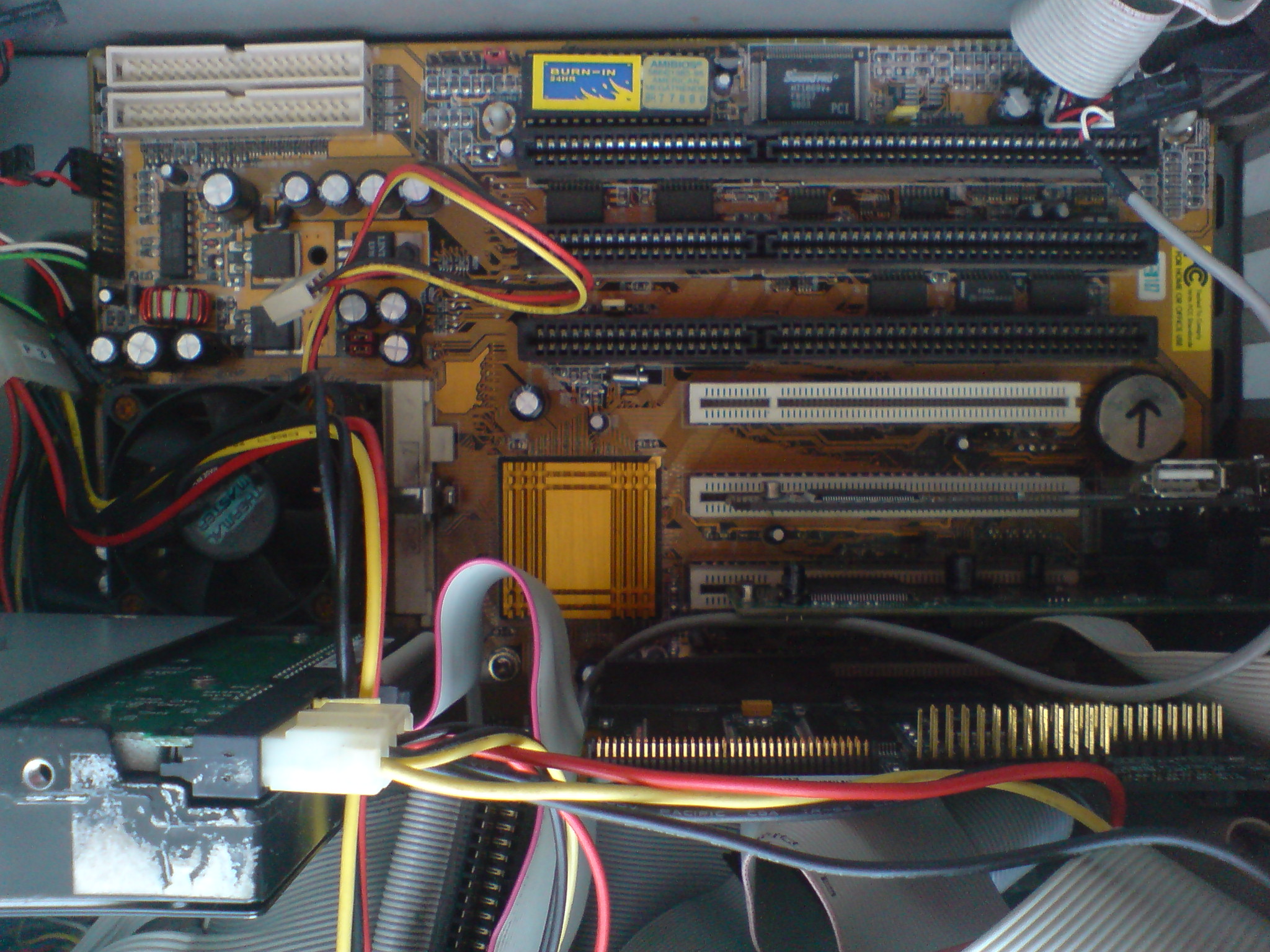

    Nic nie musisz przestawiać sprawdź czy na gnieździe usb masz 5v?? jak nie to kontroler do wymiany.

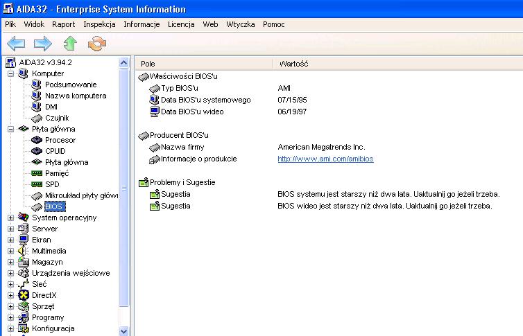

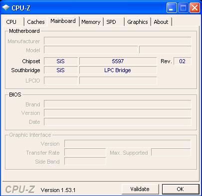

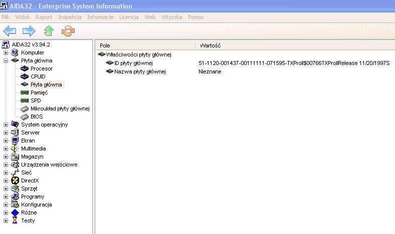

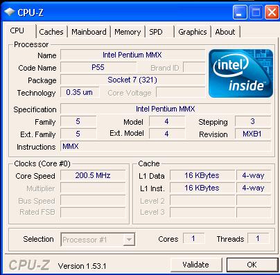

    Lepiej uzyj AIDA lub Everest Home i podaj chociaz bios id plyty glownej o ile programy nie wyswietla nazwy.

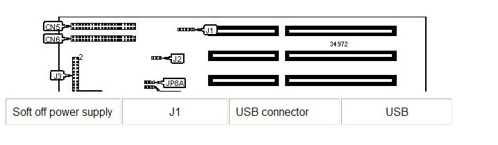

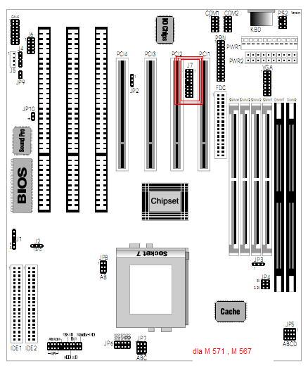

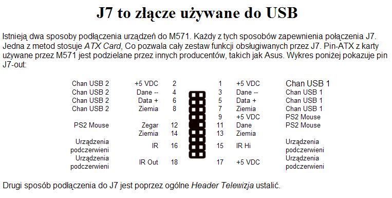

    Plyta to PcChips M567, poszukaj na plycie pinow do podlaczenia sledzia z portami USB, jezeli sa to wlacz USB w biosie i moze kontroler okaze sie zbedny. Tutaj masz instrukcje:
    http://motherboards.mbarron.net/models/pcchips/m567.htm
    Swoja droga probowales zainstalowac kontroler w innym slocie PCI?

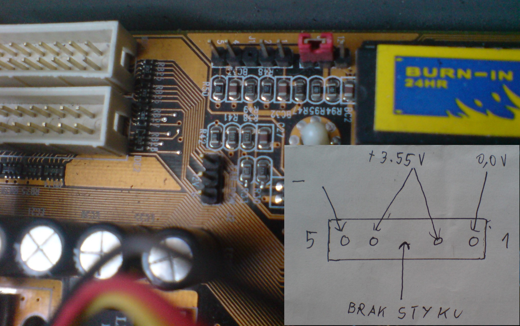

✨ Użytkownik ma problem z kontrolerem PCI USB Chipset NEC na komputerze z systemem Windows XP, który nie wykrywa podłączonych urządzeń USB. W odpowiedziach zasugerowano sprawdzenie modelu płyty głównej, co może pomóc w konfiguracji BIOS-u. Użytkownik nie zna producenta płyty, ale zidentyfikował ją jako PcChips M567. Rekomendowano użycie programów CPU-Z, AIDA lub Everest Home do odczytu informacji o płycie. Wskazano również na możliwość podłączenia kontrolera do innego slotu PCI oraz na istnienie złącza USB na płycie, które może wymagać aktywacji w BIOS-ie. Użytkownik odkrył, że złącze JP1 nie odpowiada standardom USB, ale zaproponował alternatywne rozwiązanie do uzyskania dodatkowych portów USB z innego złącza (J7).
