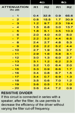

    Może inaczej, wzorowałem się na tej tabelce (patrz niżej), na niej jest pokazane, że cięcie -1db uzyskamy gdy damy rezystory0,4ohm i 32,8ohm, więc podałem te dwie wartości powyżej(3,9ohm i 33ohm), bo tylko one dostępne są w tym sklepie gdzie chce wszystko kupić, czy takie zastosować, czy może wybrać inne

    No dobra ale jak chcesz otrzymać 0,4oma mając do dyspozycji 33 i 3,9 oma? to nie cewka i nie da się ich odwinąć. Można łączyć szeregowo lub równolegle ale odwijać? Nie zapomnij też, że filtr ma także oporność, a opornik indukcyjność.
    Nie lepiej i taniej odwrócić lekko głośniki? 1dB bez kłopotu w ten sposób zniwelujesz a koszty operacji zrobią się pomijalnie małe, no chyba, że nie chodzi tylko o 1dB ale to wtedy i obliczenia dzielnika biorą w łeb. Obydwa kondensatory będą dobre o ile głośników słuchasz na postoju w dobrze wygłuszonym autku. W cyklu miejskim obydwa kondensatory będą kiepskie, a niuanse zginą w ulicznym gwarze.

    Jednak wolał bym go ściszyć o ten 1db, bo jak zmniejszę na radiu to jest dobrze, tylko moje radio przycisz tylko przy danej częstotliwości (clarion dxz388rusb), zaproponujcie jakieś wartości. Zna ktoś może kalkulator L-Pada, ale w drugą stronę, wpisujesz dane rezystorów i wyświetla się o ile się ścisza
  • #21 7651148
    kraz73
    Masz tabelkę sam ją przytoczyłeś, więc w czym problem aby odczytać ją "od tyłu"?
    wartości podane zostały w miarę dokładnie, a jeszcze dokładniej to do ściszenia potrzebujesz R1 - 0.4349962474650176 om, a R2 - 32.781926495323894 om. Rezystory można łączyć szeregowo lub równolegle, ale dawanie byle czego mija się z celem. Czy LED można podłączyć do 12V przez rezystor 100om? można ale jej czas działania będzie pomijalnie mały. To samo z Twoimi głośnikiem można go podłączyć przez takie rezystory jakie są u Ciebie w sklepie ale dynamika siądzie o ok. 6dB / przy założeniu że chodzą 3 rezystory w połączeniu mieszanym/. Stworzenie z nich dzielnika 1dB jest możliwe, tylko nie uda się tego pająka zmieścić w obudowie, i przekroczy to ramy opłacalności budowy.
    Zostają dwa wyjścia, zmienić sklep lub odpuścić sobie dalszą budowę.
    Naprawdę w tym twoim sklepie nie można kupić oporników np. 0,18 + 0,22 oma są tylko 3,9 i 33 to co to za sklep?
    Na marginesie to jest typowe lenistwo w tym sklepie którego link podałeś są NKNP do otrzymania wypadkowej rezystancji 0,41 i 0,45 tylko się szukać nie chce.
