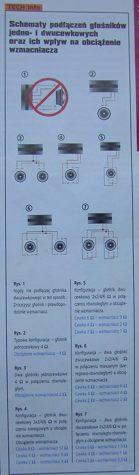

    Dlatego ze wzmak nie jest stabilny przy 2ohm musisz go spiac w 8ohm , tracis w ten sposob polowe mocy wzmaka ale zyskujesz troche na DF , zeby spiac cewki w 8ohm musiasz polaczyc + z minusem jednej cewki za pomoca krotkiego kabelka a pozostaly + i - podpinasz normalnie pod wzmaka

    SUB ma 2x4ohm cewki co daje mozliwosc podpiecia w 2ohm lub 8ohm a reszta tak jak juz pisalismy

    pitersonn
    Na aukcji pisze: "impedancja - 8 Ohm, na życzenie mogę spiąć cewki na 2 Ohm"
    Czyli już nic nie trzeba kombinować? Bo ja już się pogubiłem.
    Mam to podpiąć pod jeden kanał?

    Może się komuś przyda
    Subwoofer i wzmacniacz do A4 avant pod fabryczne radio Horus
    Ostatnie pytanie. Spinam cewki równolegle czy szeregowo?
    I jak podłączam pod wzmacniacz?
