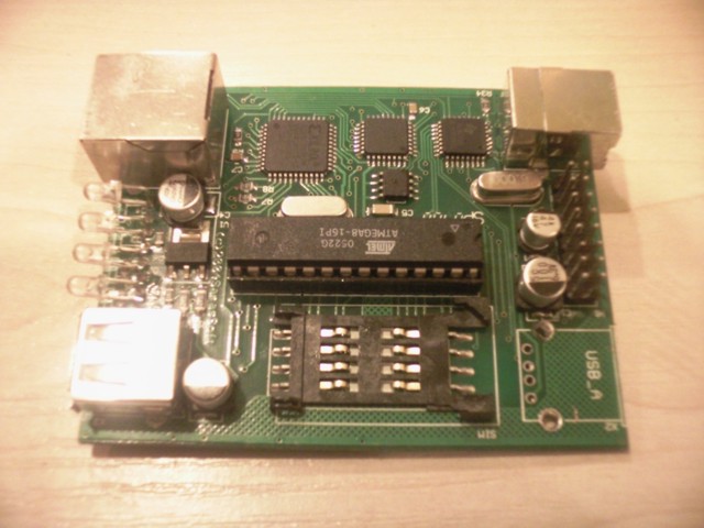

    Hej,
    W Twisterze jest czytnik SIM to pomyślałem sobie, że tam zamontuję kartę z MX-Keya. Niestety program nie wykrywa karty. W porcie USB z tyłu Twistera działa normalnie. Czy ktoś ma pomysł jak to razem odpalić?
  • #3 7637215
    wigru
    Hej,

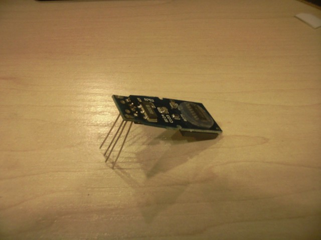

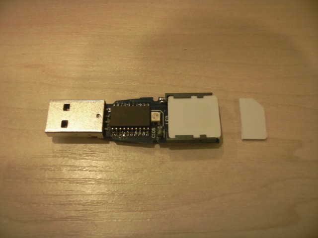

    Plan działania już mam, jak nie odpalę czytnika w Twisterze to go wylutuję, MX-a już rozebrałem i po obróceniu płytki piny idealnie pasują do płyty w miejscu tylnego portu USB, trzeba go będzie tylko odłączyć i podpiąć się do płytki czytnika w MX-ie.
    Na zfranku połowa postów to żarty, a nie wiadomo czy to działa. Poza tym nie widzę akurat w moim przypadku potrzeby montowania karty Cruisera czy Setoola w UFS-ie bo i tak mam boxa, którego muszę podłączyć. Ale inaczej ma się sprawa z MX-em i UFS-em, którego i tak w 95% przypadków się stosuje jako zewnętrzny interfejs do Nokii. Jutro wcielę mój plan w życie, podłącze się do portu USB i będzie musiało zadziałać.

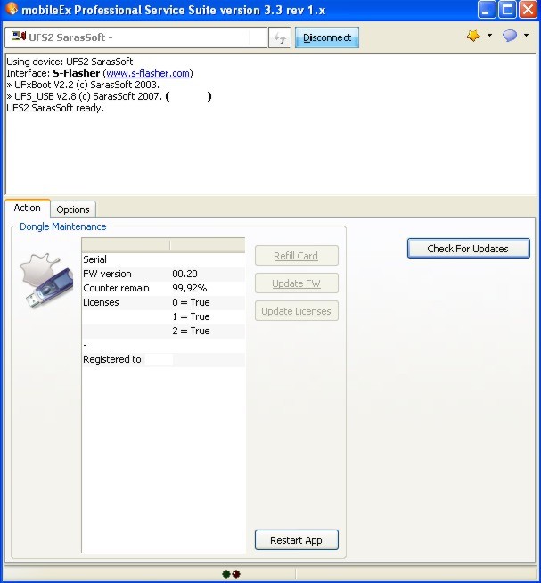

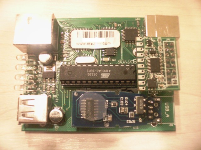

    4 luty:
    Zamontowałem MX-Keya do UFS-a i wszystko działa. Program wykrywa kartę i interfejs. HWK też działa. W załączniku dodaję zdjęcia jakby ktoś to chciał zobaczyć.
