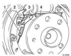

    Witam, czy może mi ktoś powiedzieć na jakiej zasadzie działają samoregulatory szczęk w oplu vectra a, na jakiej zasadzie rozpychają i jak je prawidłowo zamontować żeby wszystko działało sprawnie??? Może ktoś ma jakiś schemat montażu??

    Teoretycznie blaszka nr 3 wykonując niewielkie ruchy góra/dół:
    Samoregulator bębnów tył vectra a
    Powoduje obracanie ząbkowanej nakrętki nr 2 wydłużając rozpierak:
    W praktyce tego typu samoregulatory rzadko pracują prawidłowo.
    Ktoś niech wciśnie pedał hamulca a ty nie ściągając bębna przez otwór od śruby koła podkręć tą nakrętkę np:cienkim śrubokrętem.

    To mniej więcej wiem o co w tym chodzi czyli samo zamontowanie na zdjętym kole za dużo nie da nie wyregulują się same?? trzeba przed otwór od śruby pokręcić, żeby ustawić? Kolego a czy mógłbyś mi jeszcze wysłać ten cały schemat z obrazkami dotyczący tych szczęk, byłbym wdzięczny.
  • #4 7641479
    tadzio1968
    samoregulacja działa na zasadzie zaciągania hamulca ręcznego to znaczy że jak wymienisz już szczęki na nowe to po założeniu bębna musisz ustawić tak otwór w bębnie i piaście na wprost tej zębatki na śrubie i śrubokrętem pokręcać aż zacznie bęben się troszkę nie za lekko obracać i wtedy opukujesz go delikatnie młotkiem po to a żeby szczęki się ułożyły do bębna ale powtarzam nie za mocno bo żeby nie popękał bęben jeżeli go za mocno skręcisz to musisz poluzować bo wtedy mogą szczęki blokować , potem już tylko hamulcem ręcznym odbywa się ta samoregulacja a i pamiętaj jak rozbierzesz tą samoregulację to wyczyść i nasmaruj tą nakrętkę i śrubę z gwintem żeby lekko się obracała bo wtedy nie będzie działać samoregulacja. Miłej naprawy.

    To już wszystko wiem a kolego czy mógłbyś mi jeszcze powiedzieć jak odróżnić samoregulator lewy od prawego ????
  • #6 7643348
    BRYS_
    W jednym z nich jest lewy gwint.
  • #7 7647278
    europlus20
    To prawidłowo wtedy który jest który????
  • #8 7647446
    BRYS_
    Ten na rysunku wyżej ma normalny"prawy".
