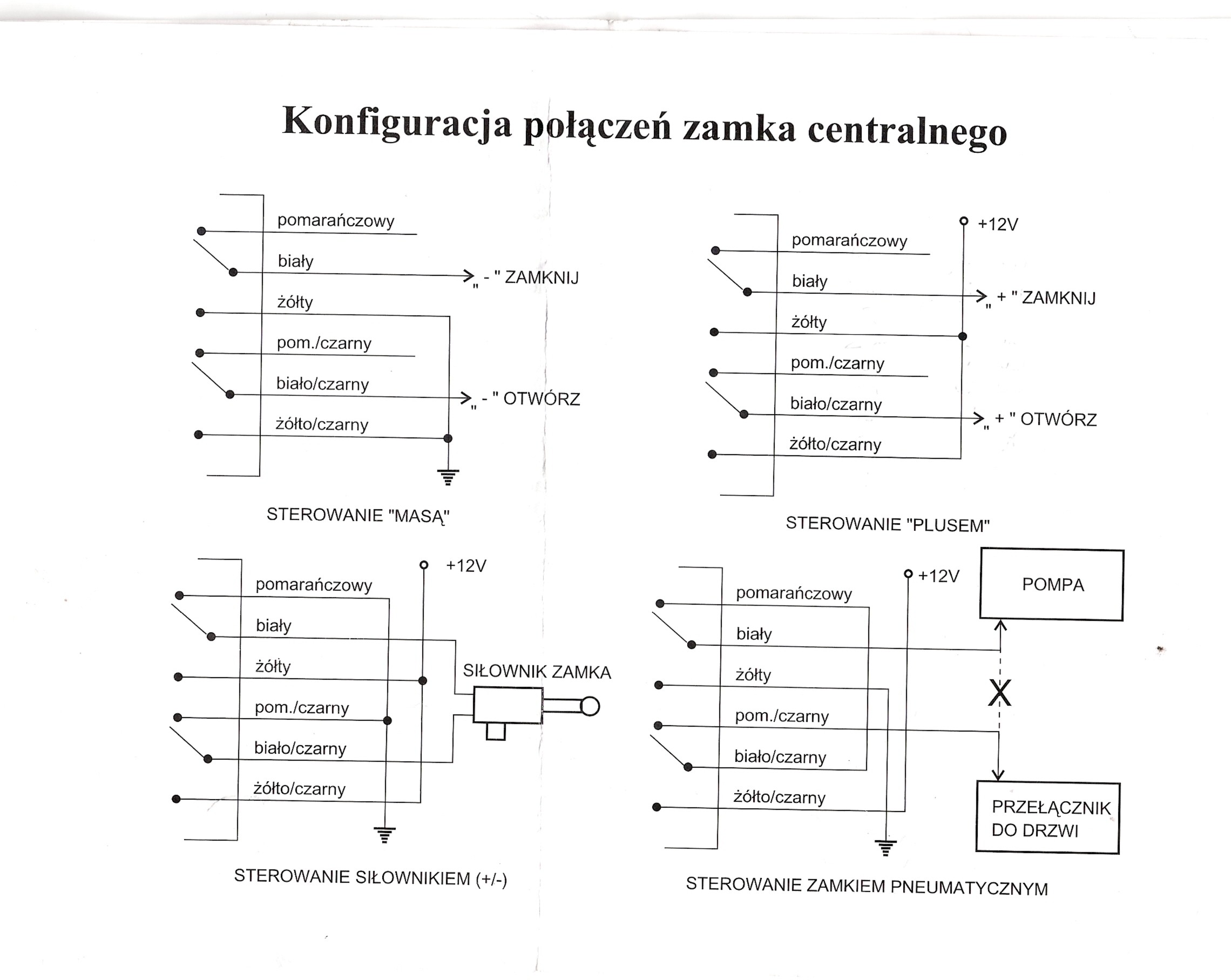

    Broda83
    Mam pytanie odnośnie długości podawania impulsu do pompki. Ponieważ takową pompkę posiadam (zamek pneumatyczny) w instrukcji podano iż zworke należy dla tego typu zamków ustawić w pozycji nr.2 , mniejsza o to napisano że czas ten to 3,5 sek. natomiast dla zamków elektrycznych w pozycji nr.1 i czas impulsu wynosi 0,5 sek. W starszym alarmie miałem ustawiony czas na 1 sek. Pytanie brzmi , czy jeśli przestawie zworkę na pozycje nr.1 cos stanie się z alarmem (uszkodzi się) czy tylko pompka będzie pompować 0,5 sek. W tym momencie pompuje 3,5 sek. co czasem prowadzi do wypadnięcia rurki z pompki pod wpływem ciśnienia. W chwili opecnej założyłem ścisk na tą rurkę lecz martwi mnie że może przez to wypchnąć drugi koniec gdzieś w drzwiach lub klapie o ile to możliwe.

    Broda83
    Dziękuje, właśnie o to mi chodziło. bo nie wiedziałem czy jeśli zmienię na zworkę 1 to nie jest ona przeznaczona na tylko elektryczny zamek. Ale mówisz że śmiało mogę zamienić na 0,5 :)

    Broda83
    Sprawdziłem .... działa w tym sensie że nic z alarmem się nie stało. niestety o,5 sek. to za mało, więc pozostał na 3,5 sek. Następnym razem będę pamiętał aby sprawdzić jakie tryby posiada magistrala ;)
