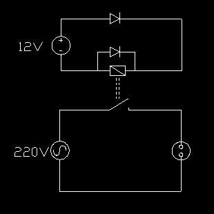

    Ponieważ jestem laikiem w tych sprawach proszę o łopatologiczne wytłumaczenie.
    Znalazłem podobny temat https://www.elektroda.pl/rtvforum/topic686409.html ale tam wszyscy orientują się w temacie i się dogadali. Napiszę o co mi chodzi. Mam pompkę do WC na 230V o mocy 27W, za każdym razem kiedy włączam kompa muszę włożyć wtyczkę do gniazdka. Chciałbym żeby w momencie włączenia komputera włączała się też pompka. Rozumiem że chodzi o jakieś elementy elektroniczne (przekaźniki, diody itd.) które w momencie pojawienia się napięcia 12V lub 5V zamkną obwód 230V pompki.

    Można to zrobić znacznie prościej. Nie trzeba stosować klucza tranzystorwego.
    Podłącz przekaźnik na 12V do żółtego i do czarnego przewodu (MOLEX).
    Oczywiście na cewce powinieneś zastosować diodę tłumiącą (katodą do +12V).

    Albo przekaźnik z cewką na 5V i podłączyć do portu USB

    chłopaki ja tego nie ogarniam... chciałbym zostać przy takim schemacie
    Włączanie i wyłczanie pompy WC 230V
    żeby wyglądało to tak
    zdjęcia zaczerpnięte z www.extern.pl
    Wiem że potrzebuje przekaźnika 12V 230V i tylko tyla. Chodzi o coś takiego?
    http://eltronix.pl/products/13336
    dwie diody z których jedna spolaryzowana zaporowo, a druga spolaryzowana przewodząco. Możecie jakiś link ze sklepu wrzucić. Naprawdę jestem laikiem:|
