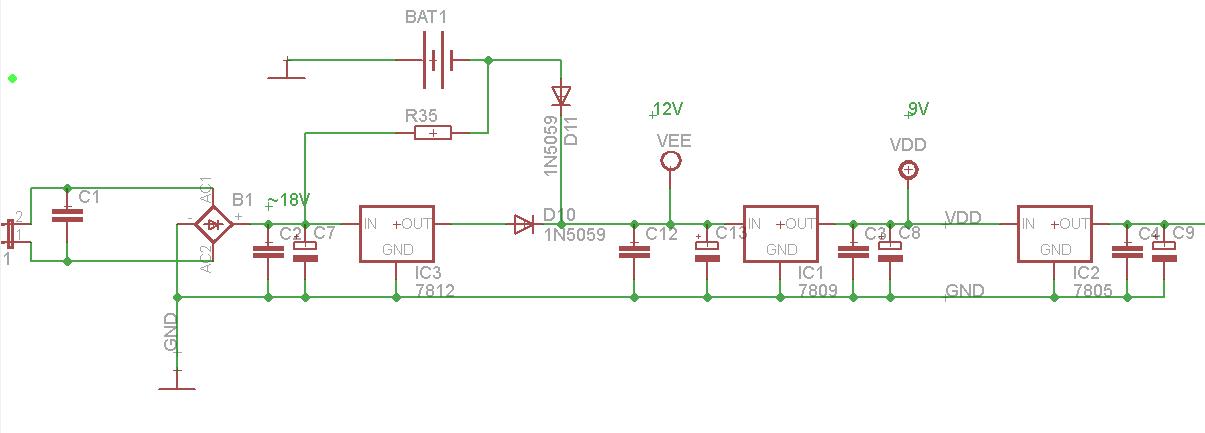

    Otóż w moim systemie "alarmowym" muszę dorobić możliwość przejścia na zasilanie bateryjne podczas braku prądu w sieci.
    Procesor i większość peryferiów mam zasilane z 5V ale czujniki dymu zasilam już z 9V (ale pobór bardzo niski 12uA) a czujniki ruchu z 12V.
    Planuję zastosować akumulator taki jak w centralkach alarmowych satela (mam gdzieś taki prawie nie używany 12V). Problemem jest to że nie mogę znaleźć żadnego sensownego schematu. Nie chcę żadnych gotowców ale nie chcę też znajstrować płytki ,dać jej do zrobienia a później przekonać się że mogę to wszystko posłać szybkim ruchem w kierunku ściany.
    Szukałem i studiowałem masę schematów ale każdy jest inny.
    Zasilanie awaryjne muszę zrobić chociażby dla 9V (czujniki dymu) gdyż mam małe dzieci i nigdy nic nie wiadomo.
    Cała idea jest prosta:
    1.Jest zasilanie w sieci to ładuje się AKU (ale nie przeładowuje czy coś w tym stylu) i wszystkie "ustrojstwa" zasilane są z zasilacza.
    2.Brak zasilania w sieci to przechodzi na zasilanie z AKU.
    Proszę o jakieś propozycje lub jakieś nakierowanie na temat. Dodam że nie chcę stosować żadnych UPS-ów. Pobór jest tak niski że w sumie wystarczyła by bateria 9V ale chcę dla pewności mieć akumulatorek i wiedzieć że jak nie będzie prądu to mam spory zapas w Aku.

    No to prosta sprawa potrzebujesz dwie diody prostowiczy 1A i opornik ktory bobierzesz mierzac naterzenie ładowania.
    Diode dajesz na wyjsci stab 12V druga strona do Vee (oczywiscie przecinajac sciezkę. Druga dioda na wyjsciu z akumulatora do Vee.
    Opornik miedzy 18V a akumulatorem.
    Zmierz całkowity pobór ze stabilizatora 12V bedziesz mial odniesienia jaki aku zastosowac najlepiej pomnozyc tą wartosc przez 20.
    #8 7639706
    asembler
    Poziom 32  
    Oczywiscie Vee bedzie równe Uaku-spadek na diodzie ok(0.7v)

    Chyba że dorobię kontrolę napięcia AKU poprzez atmegę. I jeśli spadnie poniżej jakieś ustalonej granicy to załączy przekaźnik i zacznie ładować a jak osiągnie odpowiednią wartość to ładowanie zostanie zakończone. Czy przesadzam?

    Prostota zawsze wygra jak dasz ładowanie tzw "konserwujące" to nie powinno dojsc do przeładowania akumulatora.
    Jak juz zastosujesz atmego to mozesz sie pokusic uzyskac z akumulatora idealnych 12V (PWM), przyspieszonego ładowania jezeli była awaria zasialania, kontroli zbyt niskiego wyladowania w praktyce ponizej 10.5V
    Ja bym nie przesadzał podobny uklad u mnie chodzi 12lat i nie problemów.

    Czyli zrobię tak. Na chwilę obecną zastosuje tu to co pisze Asembler i użyję ładowania "konserwującego" . Ale w schemacie przygotuję wszystko także pod przekaźnik i pomiar przez ADC . Będę sprawdzał jak funkcjonuje wszystko i zawsze mogę dopisać w programie odpowiednie funkcje jaki i dolutować przekaźnik. Poniekąd i ciekawą sprawą jest możliwość rejestrowania zdarzeń jak pisał kolega Rpal. O tyle ciekawą że na pokladzie mam RS485 i mogę sobie zczytywać dane w układu zasilania.
    Wielkie dzięki za pomoc. Zabieram się teraz za schemat i projektowanie PCB.

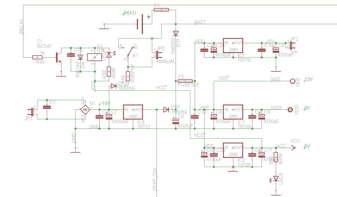

    Mam jeszcze pewien problem z tym zasilaniem.
    W sumie część pracuje poprawnie .To znaczy linia BATT na schemacie służy do sprawdzania napięcia akumulatora. I to działa ok. Przekaźnik ze schematu załącza ładowanie akumulatora jeśli napięcie spadnie poniżej zadanej wartości. Generalnie jeśli przekaźnik jest załączony to następuje bardzo powolne ładowanie. Ale mało skuteczne gdyż jeśli przekaźnik się wyłączy to bardzo szybko spada napięcie na akumulatorze. Nawet przy zasilaniu z sieci akumulator jest "zużywany" i cyklicznie co kilkanaście minut włącza się przekaźnik w celu ładowania.
    Drugą sprawą jest to że do ładowania dla celów testowych użyłem rezystora R56 100R/0.25W (na schemacie jest 1W) i przy zasilaniu z sieci i włączonym przekaźniku mam na nim napięcie 12.59V .Wygląda to tak jak by cały układ pobierał zasilanie poprzez ten rezystor gdyż grzeje się on nawet bez AKU. Napięcie na wyjściu z mostka jest na poziomie 16V (na schemacie 18V) .
    Pytam bardziej doświadczonych kolegów co zmienić na schemacie aby "wyleczyć" go z tych objawów. Najlepiej jak zmiany były by niewielkie gdyż jak zwykle płytka jest już zrobiona i polutowana :/

    marco47
    Poziom 41  
    Jak ma R56 być zimny jeżeli przez niego zasilasz cały czas pozostałe stabilizatory ?
    On ma być tylko do doładowywania baterii więc powinieneś to zmienić .
    W tym układzie stabilizator IC3 w ogóle nie jest potrzebny .

    A czy mógłbyś jeśli Miałbyś chwilkę narysować na tym schemacie jak miałbym to zmienić. Bo przyznam że nie za bardzo wiem jak. A co do IC3 to wg. mnie jest potrzebny chociaż by w przypadku odłączenia akumulatora , nie wyłączając układu z sieci. Mam czujniki ruchu zasilane z ~12v i nie mogę pozwolić aby poszło na nie napięcie bezpośrednio z mostka.
    Dodatkowo w tym zasilaczu nie mogę sobie pozwolić na przerwę w zasilaniu jeśli napięcie w sieci zaniknie a akumulator (jeśli zmienię to w schemacie) nie zdąży się załączyć aby zasilać układ. Owszem procki w razie czego wystartują na nowo ale nie chciał bym tego. W sumie to chciałbym mieć kontrolę nad ładowaniem akumulatora i wiedzieć jakie jest na nim cały czas napięcie. Mam nadzieję że zrozumiałeś to co teraz mieszam.
    Generalnie chcę :
    -mieć możliwość testowania napięcia na AKU
    -mieć możliwość włączania i wyłączania ładowania przekaźnikiem ( w sumie to teraz działa ale aku rozładowują na bieżąco stabilizatory jeśli wyłączy się przekaźnik)
    -nie chciał bym mieć przerwy w zasilaniu. Po zaniku napięcia w sieci ma natychmiast przejść na zasilanie z akumulatora.
    -i muszę mieć dostępne w tym zasilaczu napięcie 12V( nie może być wyższe niż 12,7V)
    Tak to wygląda. Najgorsze że mam gotową płytkę i nie przetestowałem tego do końca na prototypowej :/
    Największy problem mam z osiągnięciem na R56 napięcia wyższego niż 12,51V w tym schemacie i nie za bardzo wiem jak to zmienić. Druga sprawa to jak zrobić aby podczas gdy dostępne jest napięcie z sieci i akumulator akurat nie jest ładowany to żeby akumulator się nie wyładowywał. A widzę na lcd że napięcie spada.Do ilu spadnie nie sprawdzałem (z tego co widzę to jak na razie spada do 12,30V)

    Wrzuć spakowany schemat , bo lepiej jeden obraz zobaczyć niż tysiącem słów opisywać .

    Oto schemat z Eagle:
    A tak odczytuję sobie napięcie na linii TEST :

    I dziwi mnie trochę to że jeśli zaniknie napięcie w sieci to na wyjściu stabilizatora IC3 mam 1,3V a na LCD pokazuje mi że jest 8.98 - 12.40 V ??!! Ale to wydaje mi się jest problem z programem, dlatego wkleiłem ten fragment. Dodam że specjalnie sprawdziłem czy wszystkie diody są sprawne. W sumie to zmieniłem je na nowe i problem nie znika.

    Poniżej poprawiony schemat w module zasilacza .
    Jest to tylko propozycja jak powinno być , z tym że będzie kłopot jeżeli nie zastosujesz stabilizatora +12V o małej wartości IN/OUT .
    Ale z tego co doczytałem to czujki mogą być zasilane od +9V więc chyba problem masz rozwiązany . Zostaw tylko +5V ( procek ) i +9V ( czujki dymu i alarmowe ).
