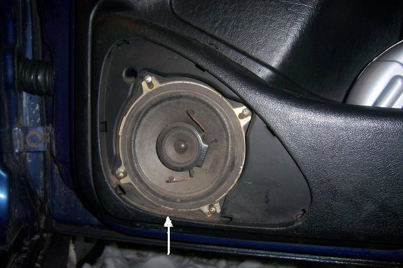

  • #8 7639964
    motylq
    A jednak sie udalo ;)
    Drzwi
    Z tego co wymierzylem wyszlo mi 13 cm (o ile mierzy sie od samej gory do samego dolu ;p )
    #9 7640189
    sanders156
    Poziom 35  
    To powiedz jeszcze czy te glosniki sa na jakims dystansie i czy sa przymocowane do blachy , wez miarke i zobacz czy da sie tam zamontowac glosniki 16cm najlepiej jakbys zrobil foto miarki na tle tej dziury i jak wyglada glosnik po odkreceniu bo moze wystarczyl by cienki pierscien z mdf wlasnie okolo 1cm. wysokosci i przekatnej 16cm. i do niego glosnik przykrecic
  • #10 7641833
    motylq
    Dystans to pierscien? Jest fotka tego wiec to chyba lepiej Ci wyjasni niz ja ;]
    Zdjecia troche w pospiechu bo na uczelnie trzeba, ale jesli jeszcze cos cyknac to pewnie tylko pozniej ;]
    Foty
    Glosniki przymocowane do plastikow od drzwi. Jaka powinna byc odleglosc glosnika od zewnetrznej czesci drzwi? Da sie zamontowac glosnik 'za' plastikami? (nie doczytalem jeszcze o tym wiec jezeli to glupota to pominac ;p )

  • #12 7664455
    Ireneo
    Toledo te ma 13cm w drzwiach i 87mm na podszybiu.Aby adaptować tam 16-tki potrzebna raczej przeróbka w stylu panel.Zamknij drzwi,wejdź do środka i zmierz czy 16-tka(najczęściej 165 mm) nie będzie zawadzać o deskę,jeżeli wyjdzie nad fabryczną maskownicę.Na opuszczonej szybie zmierz też maksymalną głębokość montażową.Czy w ogóle maskownica nie jest mniejsza niż 16 sam zmierzysz.Ciężko mi teraz z fotek a nie na żywo stwierdzić,ale chyba nie wejdzie tam gdzie okazałem strzałką na zdjęciu.Druga sprawa dystans,choćby 1 cm,spowoduje że fabryczna maskownica raczej też nie wejdzie.

  • #13 7665587
    sanders156
    Poziom 35  
    Ja sie tak zastanawiam czy gdyby wyciac ten plastik po krawedzi do ktorej dolega maskownica i przykrecic dystans lekko przesuwajac go w gore i lewo patrzac na zdjeccie to moze by weszlo 16cm na dystansie wtedy bys zalorzy orginalna maskownice i wygladalo by dobrze ale pytanie czy tak jak przedmowca wsponial czy robiac to 16 sie zmiesci w ta dziure czy nie tego po zdjeciu nie dam rady zagwarantowac choc moze jest szansa
