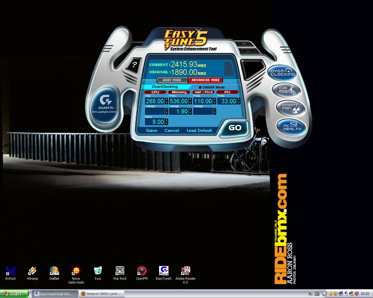

    Witam. mam problem z podkrecaniem AMD 3000+ mianowicie do plyty glownej (GIGABYTE GA-K8N51GMF) dostalem sterowniki i program EasyTune5 do podkrecania podkrecilem tak jak na foto temperatury to: CPU:36 SYS:28 max jakie zaobserwowalem... i co mam tu jeszcze poprawic... ? amd sempron 3000+ potrzebuje porady
    dodam jeszcze , że mam zasilacz 400watt, pamiec 1X kingston 512

    Teraz upewnij sie czy komputer dziala stabilnie w pelnym i dlugim stresie. Uzyj 3dmark, super pi itp w petli po godzinie monitorujac temperatury. Jesli komputer bedzie dzialac stabilnie to mozesz sprobowac podkrecic go ponownie maly krok wyzej po czym ponownie przetestowac. Podaj marke zasilacza i wylicz sobie ile mocy potrzebuje Twoj komputer. Np tutaj:
    http://extreme.outervision.com/psucalculatorlite.jsp
