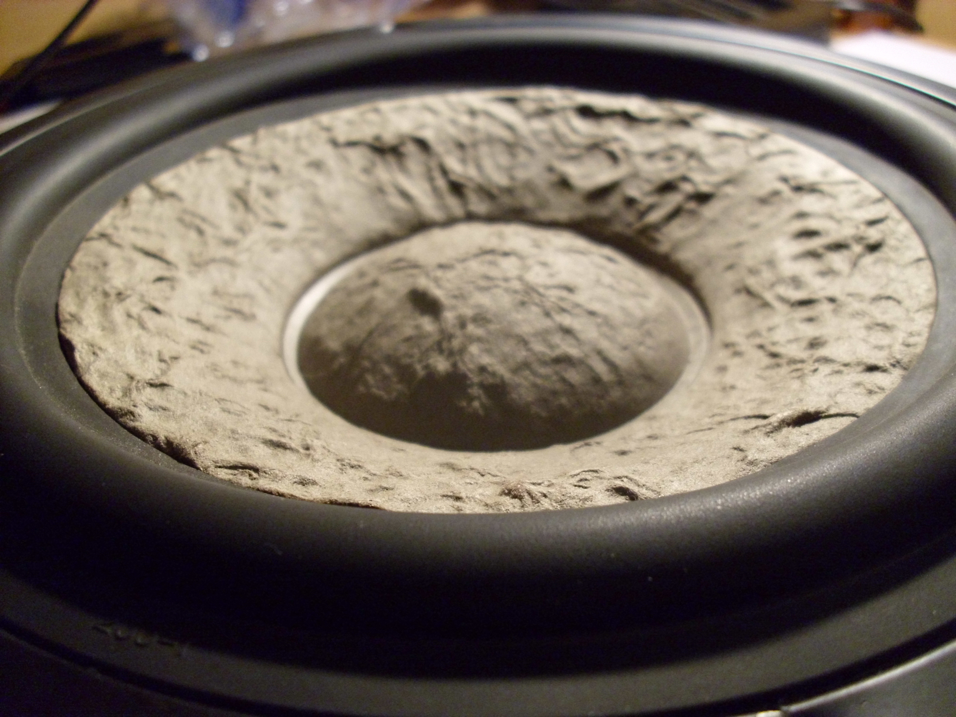

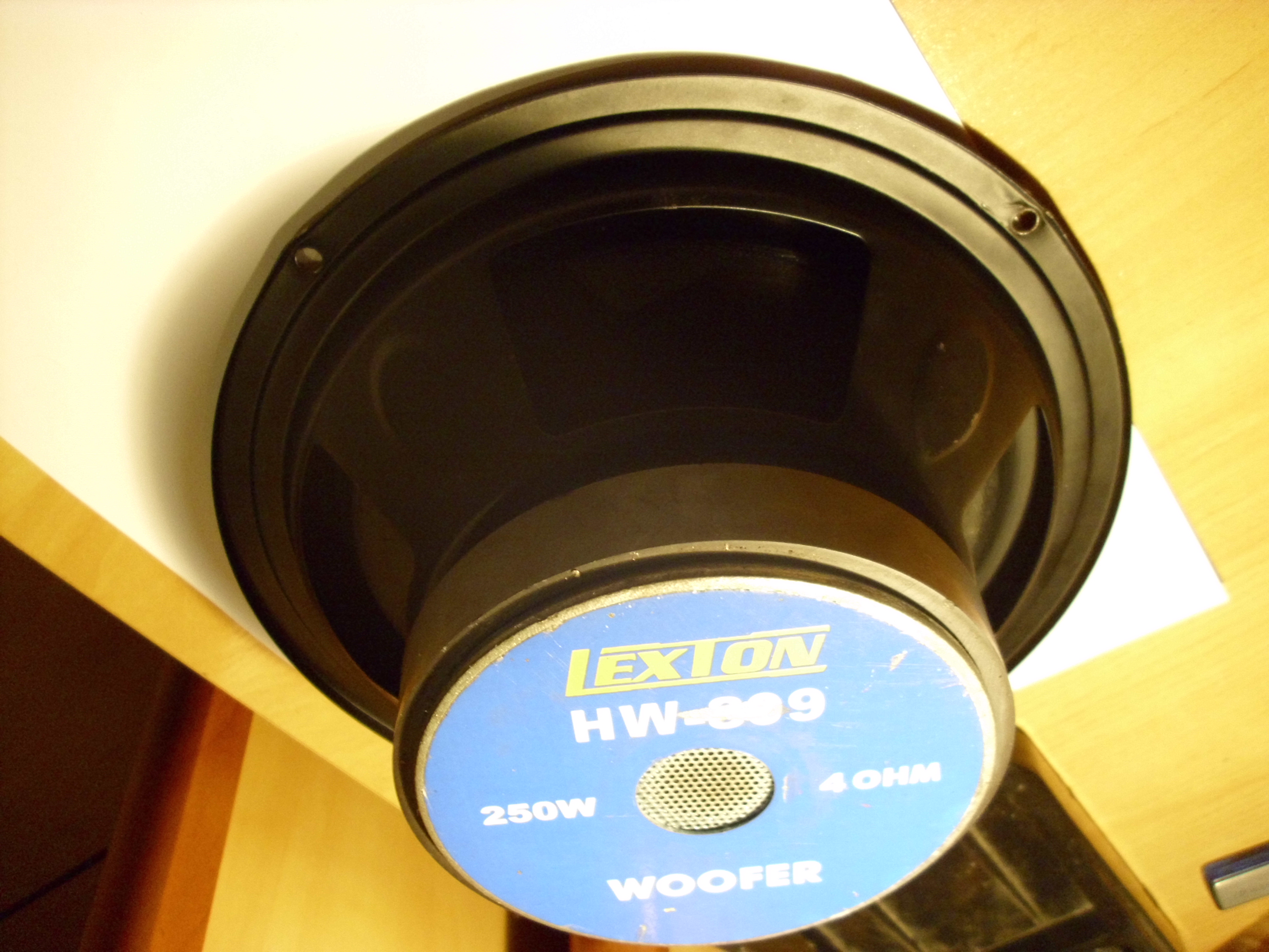

    posiadam 2x głośnik jak w temacie.
    Myślałem o budowie jakiegoś super taniego subwoofera na TDA1562Q.
    Czy wystarczy to do słuchania na takim poziomie głośności aby jeszcze można było rozmawiać podczas jazdy? Nie słucham głośno a chciałbym aby mi to troszkę uzupełniło niższe pasmo np przy słuchaniu radia i mp3.
    Załączam zdjęcia głośnika. Zawieszenie jest gumowe. Guma jest dosyć twarda a membrana gruba.

    Witam.Nie napisałeś jakiej wielkości są głośniki??8''??10??Pod co kolego chcesz je podłaczyć??Pewnie pod radio??:D Na głosnikach pisze 250W pewnie max może 1 głosnik mieć koło 100rms czyli po podpieciu 2 będzie 200rms co na radio jest he,he duużo za mało.Jeżeli już to jakiś mały wzmacniacz pod nie

    Widać że jest to głośnik basowy takze można go wykorzystać jako bass.Najlepiej 2:D w skrzynię cloused i będzie ok
