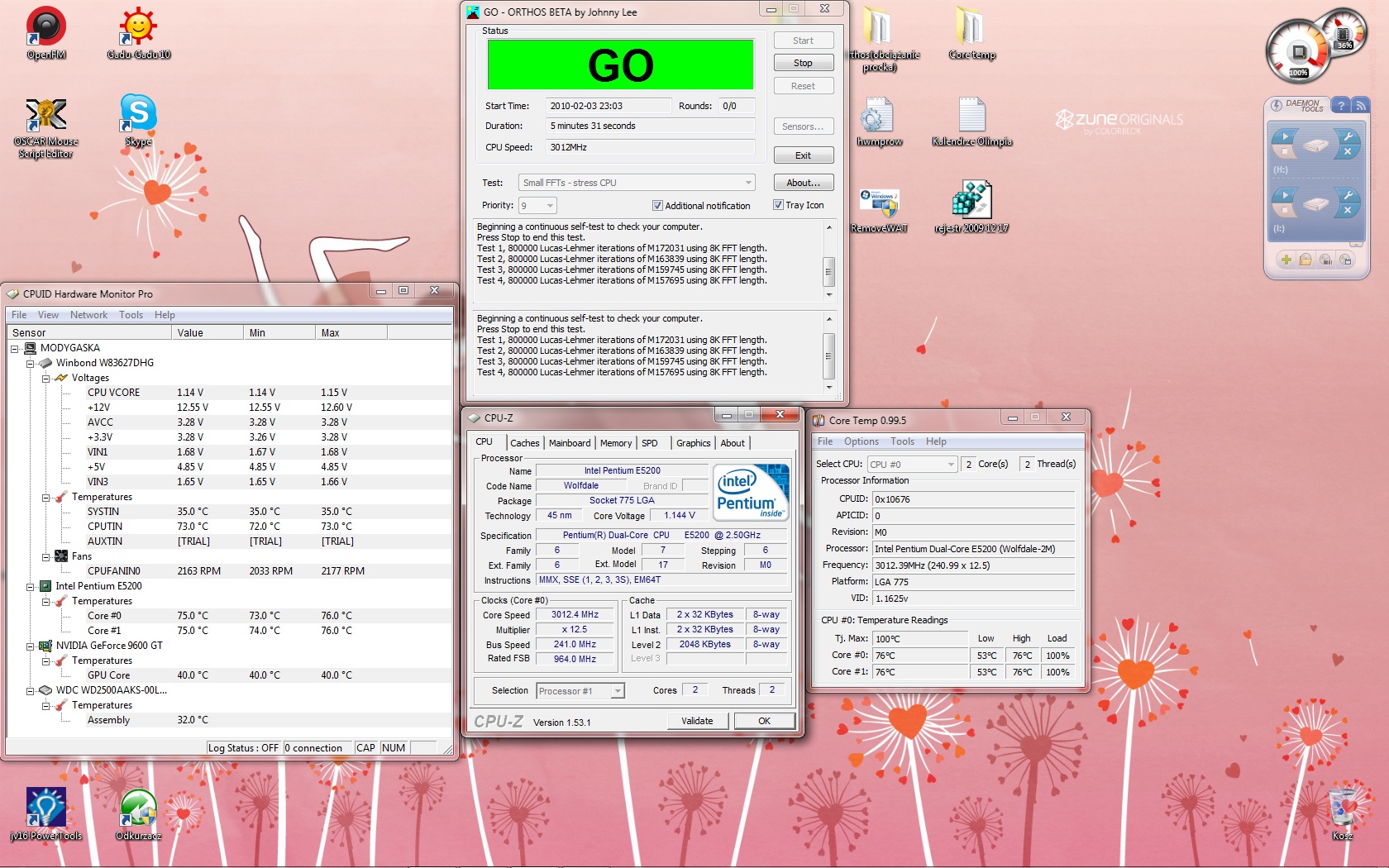

    Witam po OC mojego E5200 do 3GHz temp wzrosły choć nie zmieniałem napięcia;)
    Gdy chce wkręcić na 3.1GHz muszę podnieść Overvoltage o 50mv.
    Przy takim podniesieniu temperatury sięgają 84 stopni celcjusza (na rdzeniu) Zamieszczam screen z programów:
    Podkręcony Intel E5200 i bardzo wysokie temperatury.

    Jesli Twoje czujniki nie klamia to zaczynasz go smazyc.
    Thermal Specification: 74.1°C
    VID Voltage Range: 0.85V – 1.3625V
    Twoje chlodzenie nie wyrabia. Zaopatrz sie w cos lepszego i dobra paste termiczna pod procesor.

    Chłodzenie to Arctic Cooling Freezer 7 Pro Rev.2 wiec myślę ze powinno być good:) Myślę ze to walnięta sztuka tego procesora;/ Obudowa wentylowana:) nawet gdy ją otworzę temp maleją o 1 stopień:)

    Czy radiator podczas testow przy temperaturze 80 st C jest parzacy ?
    Jesli nie, to masz zle zalozony radiator lub pasta termoprzewodzaca wyschla i nalezaloby ja zmienic na swierza.

    Na rdzeniu procesora temperatura jest zawsze wyższa polecam pobranie core temp i zobaczenie temperatur dla intela górną granicą jest 55*C

    Też obstawiam źle założony radiator / problem z pastą.
    U mnie e5200 podkręcony na 3Ghz raczej nie przekracza 50°C na rdzeniach. Chłodzenie Pentagram Alcu Alpaya HP-90 (z nieoryginalnym wentylatorem).

    U mnie przy 3.00ghz temperatura sięgnęła 60stopni. Testowałem orthosem tak jak ty wszystko ładnie śmigało, problemy zaczęły się przy crysis'sie. Zmień pastę termoprzewodzącą tak jak radzą koledzy. Z chłodzenia polecam Pentagram Karakorum 120mm. Pamiętaj aby sprawdzić później procek jak działa w praktyce. ;)

    Albo uzywales Orthosa na niskim priorytecie, albo masz skopany obieg powietrza w obudowie. I pracujaca karta graficzna podgrzewala CPU ;)
