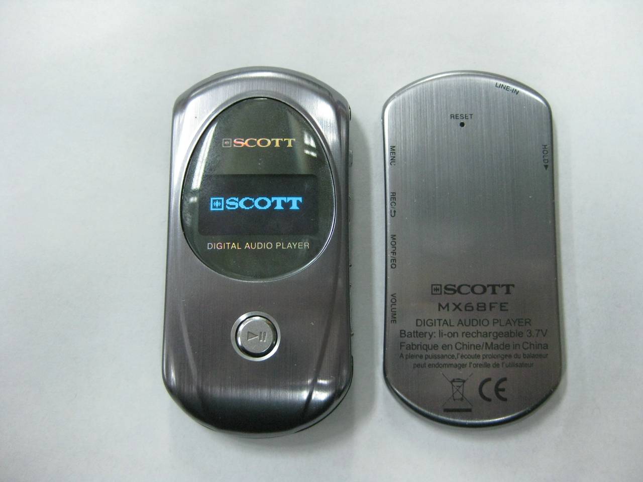

Problem z odtwarzaczem jak w temacie, tj. Scott MX68FE / 512MB /+radio, procesor Sigmatel STMP 3506, kupiony ok 3 lata temu.
Ogólnie wszystko "wewnątrz" działa: odtwarzanie mp3, radio, wszelkie regulacje.
Lecz przy próbie podłączenia do komputera przez USB natychmiast się wyłącza, gaśnie wyświetlacz, nie jest wykrywany jako jakiekowiek urządzenie. Czyli można posłuchać tylko to co jest aktualnie wczytane do pamięci, nie mozna dograć nic nowego. Bateria się ładuje, aczkolwiek niczym nie jest to sygnalizowane.
Naciśnięcie Reset nie pomaga. Nie znalazłem żadnej opcji pozwalającej na sformatowanie pamięci, usuwanie plików, itp., jedynie w About: Ver:050812 (oraz ilość wolnej/zajętej pamięci).
Foto front i tył:

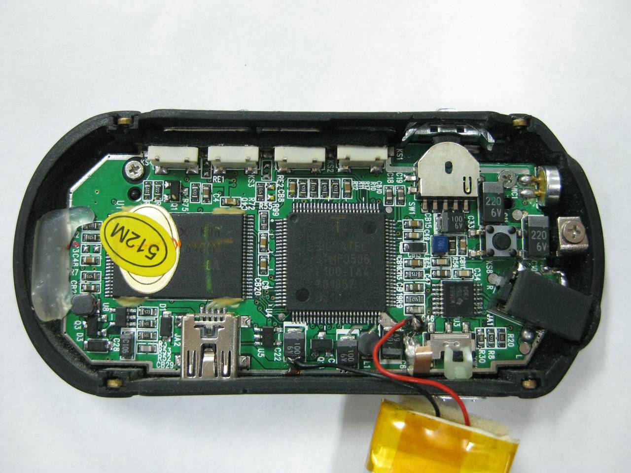

Elektronika:
Ponadto:
1. Sprawdziłem fizycznie gniazdko USB, czy nie jest urwane, zimny lut, itp. Jest przejście linii Rx/Tx do nóżek układu Sigmatel.
2. Przejrzałem ten topic:
https://www.elektroda.pl/rtvforum/topic543138.html
ale nie znalazłem nic odpowiedniego dla swojego odtwarzacza (mogłem przeoczyć...)
3. Zajrzałem na stronę producenta w poszukiwaniu (ewentualnie) firmware:
http://www.audioscott.com/
ale jak widać nie ma tam ŻADNEGO wsparcia, a starsze produkty dla nich już nie istnieją... (no chyba, że coś przeoczyłem)
4. Próbowałem go podłączać do komputera właczonego oraz z wciśniętym Vol+ . Nie poskutkowalo - zresztą znaleziona porada dotyczyła bodajże Grundigów.
5. Probowałem rzecz jasna ogólnie przegooglować światowe zasoby wiedzy - nie znalazłem na temat tego modelu praktycznie nic, prócz starych ofert sprzedaży.
Jeszcze ad.2: nie mam żadnego doświadczenia w "ratunkowym" flashowaniu odtwarzaczy, zwieraniu nóżek procesorów, itp., nigdy tego nie robiłem. Jakkolwiek jeżeli zobaczę światełko w tunelu i otrzymam nieco pomocy od strony forumowiczów, przypuszczam, że dam radę
Proszę zatem o pomoc, w którym kierunku w tym tunelu się udać...
