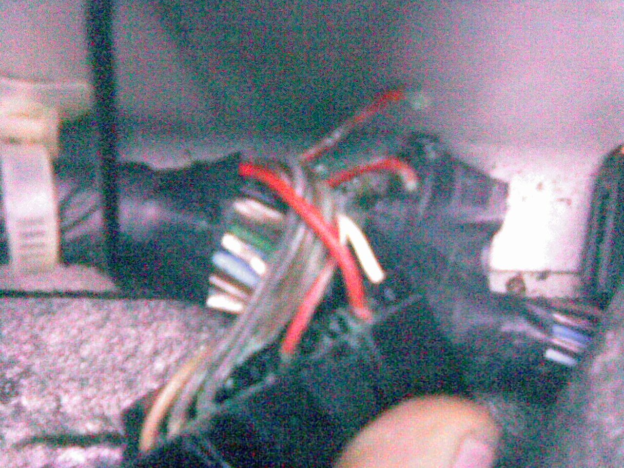

    Witam, mialem kłopoty z wycieraczkami, stopem-zapalały się przeciwmgielne, ogólne wszystko co związane było z klapą szalało gdy się hamowało, lub właczało wycieraczki- przyczyna zerwana masa pod fotelem kierowcy
    Myślałem ze to bedzie któraś z tych kostek, ale nie.
    Popatrzyłem podotykałem :) (nie mam swiatła w kabinie) i zbaczyłem ze kabelki w jednej z kostek są urwane, ale jak tak ruszałem to chyba jeszcze jakis wypadł bo teraz nie mam przeciwmgielnych(słychać stycznik ale tylko tyle) moje pytanie bo napewno mam urwane dwa pomarańczowe, a 2 jeszcze siedzą w tej kostce, jak to polutować ? bo są tam jeszcze inne kolory ale one siedzą-chyba :)
    Nie chce czegoś pomieszać więc moje pytanie jak to połączyć

    Pomiń złącze które zastosowano po to żeby miało co korodować,przy jednakowych kolorach trzeba pogłówkować i nie potrzeba w tym miejscu schematów:D

    Z tego co czytałem na innych forach, to zrozumiałem tak ze trzeba połączyćwszystkie pomarańczowe do kupy itd.. ale na mój chłopski rozum to nie bardzo, bo jeśli jest ich 4 kable, to 2 np do swiatła w kabinie, a dwa przeciwmgielne- to jak można je w jedną kupe ?? nie kumam.. więc jeśli ktoś już coś łączył to proszę o pomoc

    Jeżeli jednakowa średnica to metodą prób i błędow.Chociaż ja bym szukał gdzie się kończą i wiedziałbym co tam podać i czym i wtedy łączył .Powodzenia.

    wybierz kabel i wyjmij bezpiecznik od trefnego obwodu -napięcie zniknie- sprawdź co zabezpiecza, po prawidłowym zmostkowaniu wtyku wróci zasilanie we właściwym obwodzie to bardziej logika niż elektryka.Do zmostkowania kabli przy zgniłej wtyczce użyj H-7 lub uwalonej na jednym obwodzie H4 wtedy skutki złego połączenia nie będą miały niemiłych konsekwencji.Dobrej zabawy.
    PS. nie łącz kabli w pęczki tam gdzie to możliwe zrobiła to fabryka,dalsze "poprawianie w tym stylu instalacji może mieć niemiłe skutki

    Nie przejmuj się zbytnio, oświetlenie wnętrza i przeciwmgielny jest na tym samym bezpieczniku, w pierwszym rzędzie pierwszy u góry.P
