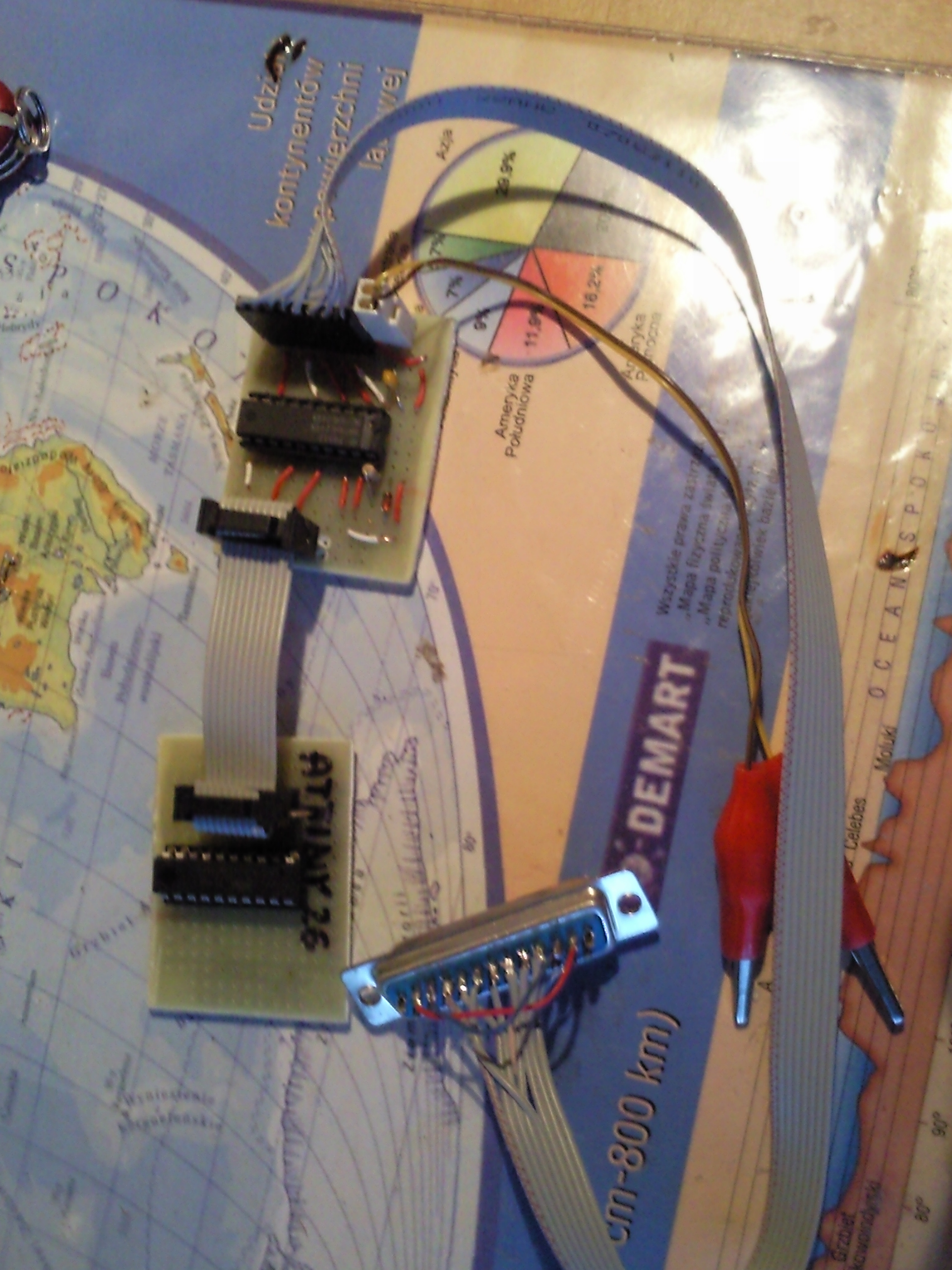

    Witam, zbudowałem programator oparty na tym schemacie: http://www.ajd.czest.pl/~pawel.borkowski/wyklady/avrisp/budo_pro.html
    Po podłączeniu zasilania, i wtyczki portu lpt oraz włączeniu Ponyproga nacisnięciu write FLASH, pokazuje sie error Device Missing or Unknown Device (-24). Oraz strasznie grzeje się układ 74HC244 aż parzy..
    Na mikrokontrolerze napiecie zasilania jest 5.08 V, na pinie MOSI względem masy ukladu 2,53V, na pinie MISO 1.58 V na SCK 1,46 V.
    POMOCY, jaki może być powód niedziałanie tego programatora.?

    Jak w Pony wystakuje taki błąd to może oznaczać TYLKO i WYŁĄCZNIE JEDNO, masz albo zbabolony programator STK200 własnej produkcji albo zbabolone połączenie ISP do procesora. Przy czym to zbabolone połaczenie ISP do procesora polega najczęściej u początkujących na tym, że owszem zasilanie czyli GND oraz +5V podają do procka - ale już uważają że to samo dokładnie zasilanie nie jest potrzebne do programatora. Co skutkuje brakiem zasilania dla siedzącego w nim scalaka 74xxxxx i w efekcie końcowym także komunikat "Ble Ble Ble .... (-24)"
    wnioski:
    1. na drugi raz jak zadajesz pytanie podaj od razu schemat ja to podłączasz
    2. sam sprawdź połączenia po stokroć pomiędzy procesorem a programatorem mając na uwadze to nieszczęsne zasilanie, które trza podać też do tego programatora
    3. sam sprawdź po tysiąckroć połączenia na swoim STK200 - bo jak parzy - to znaczy że zapewne masz na 100% babola w elektronice i to bez 2 zdań.

    ok, a jak podaje +5V na programator to juz nie musze do procka ? bo przeciez na wtyczce jest VCC i GND, wiec sadzilem ze zasilanie idzie z programatora na procek, za chwile wrzuce jakies zdjecia.

    Ty nie patrz na wtyczkę i napis VCC tylko zajrzyj do środka na schemat tego programatora.
    Bo widzę że masz jeszcze lepszy pomysł - teraz włączyć zasilanie na scalak w programatorze a z kolei do procka nie ;) .... eeeeh pomysłowy dobromir na maxa
    PEŁNE ZASILANIE musisz podać i do procka (wszystkie nogi zasilania w tym AVCC i AGND ale także to zamo zasilanie czyli GND oraz VCC właśnie DO PROGRAMATORA - przecież o tym pisałem ;)

    jest to programator na podstawie LANCOSA

    Sprawdź jeszcze czy układ 74HC244 nie masz przypadkiem odwrotnie włożony w podstawkę :wink:
    PS. Skoro 74HC244 parzy to musisz go wymienić na inny, bo ten już nic nie zaprogramuje :cry:
