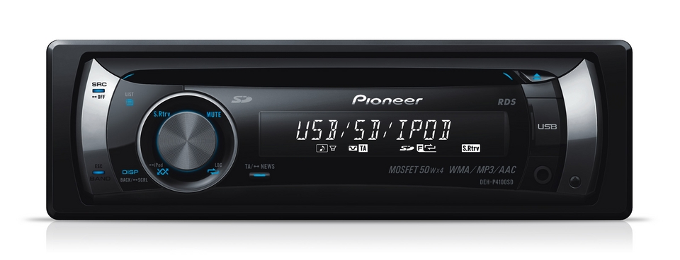

    Mam do zabudowy mojego golfika III zastanawiałem się na JBL lecz zdania były rożne postanowiłem poszukać dalej i dobrałem to tak
    radio PIONEER DEH-P4100SD
    https://obrazki.elektroda.pl/15_1265354165.jpg

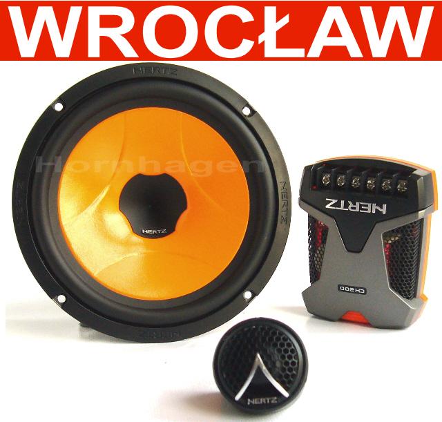

    głośniki przód Hertz ESK 165 .3
    https://obrazki.elektroda.pl/82_1265354275.jpg

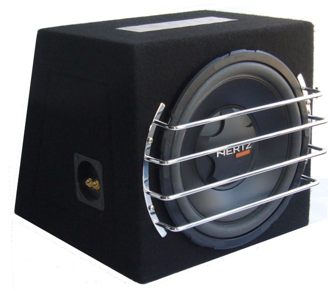

    a teraz grubsza instalacja subwoofer Hertz ES300
    https://obrazki.elektroda.pl/80_1265354390.jpg

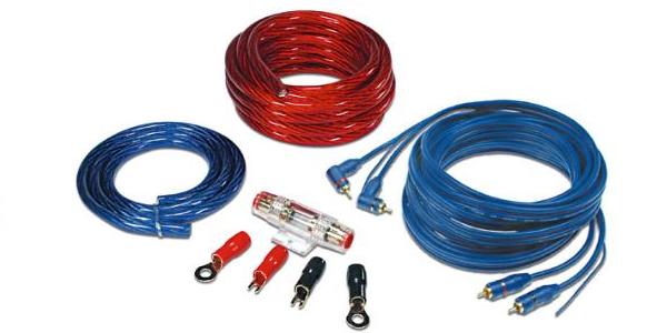

    do tego kabelki
    https://obrazki.elektroda.pl/69_1265354441.jpg

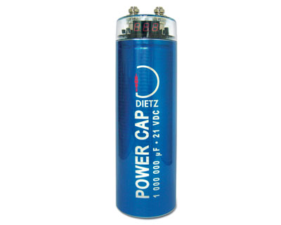

    i kondensator DIETZ 1F 21000 żeby osiągać lepszy bas
    https://obrazki.elektroda.pl/21_1265354533.jpg
    i pytanie jak to będzie razem wszystko grało ?
  • #2 7645715
    powalla
    Moderator CarAudio
    Zapomniałeś o wzmacniaczu ...mocnym wzmacniaczu.

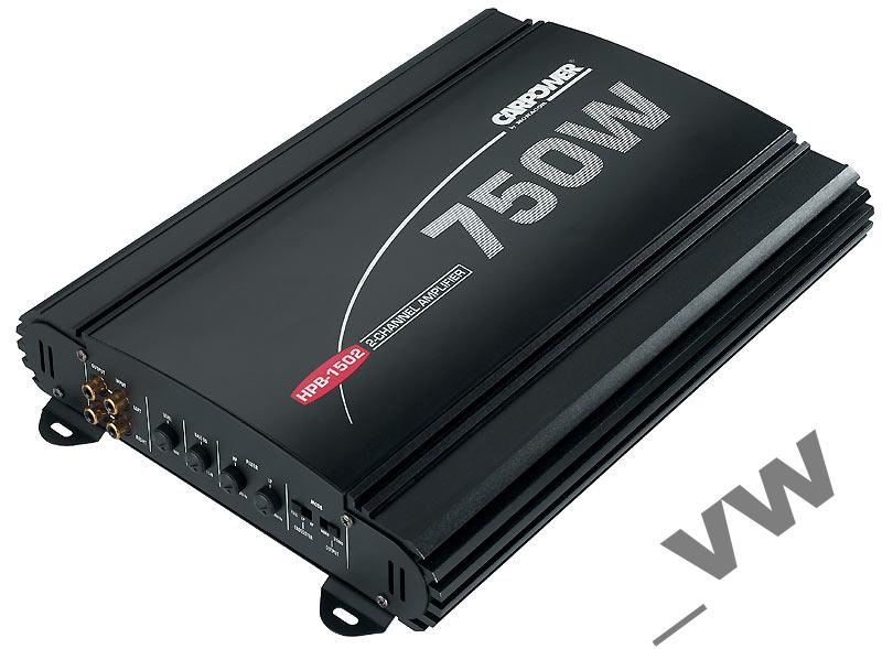

  • #4 7645887
    kamil907
    Jeśli chodzi o ten zestaw odseparowany na przód to albo dobierz coś słabszego albo zainwestuj w jakiś wzmacniacz bo pod samym radiem to nie zagra jak należy. W sumie to przecież ten Carpower jest chyba 4-kanałowy, po podpięciu suba zostają ci dwa wolne kanały więc dlaczego chcesz zestaw przedni podpinać pod radio??
  • #5 7645901
    Marcinek_189
    Moc MAX 750 Watt
    RMS 2 Ohm 2 x 250 Watt RMS
    RMS 4 Ohm 2 x 175 Watt RMS
    Mostek 1 x 500 Watt RMS
    2 kanały wiec nic z tego ale zawsze wzmacniacz mogę jeszcze zmienić przed kupnem tylko pytanie na jaki żeby dal rade ciągnąc suba z głośnikami
  • #6 7645962
    kamil907
    Sam nie wiem co można by zaproponować bo nie jestem jakoś szczególnie dobrze zorientowany w kwestii wzmacniaczy ale szukaj czegoś 4-kanałowego co w mostu będzie miało przynajmniej tyle mocy w RMS ile potrzebuje subwoofer.

  • #8 7646036
    powalla
    Moderator CarAudio
    Magnat rx44 starczy, bo coś mi się wydaje że to ma grać "mocno" ;)
    Montowałem taki prawie identyczny zestaw (na przodzie PBes6c) w MK3 i było "moooocno" , a właściciel od roku nie wspomina o zmianach więc sądzę że jest OK ;)
    PS: o konieczności "zrobienia" drzwi nie muszę Ci przypominać? Jakby co > http://forum.vwgolf.pl/viewtopic.php?t=193202&sid=7fbf62f3e207ffdd81720323cf09184c
  • #9 7646038
    bambino_81
    Poziom 24  
    Witam.Moze magnat RX44??4 kanałowy na mostku 2x325rms choc do suba bedzie troche za słaby.Ale niewiem czy znajdziesz taką mocną 4 kanałówke.moze lepiej zastosować 2 wzmacniacze
