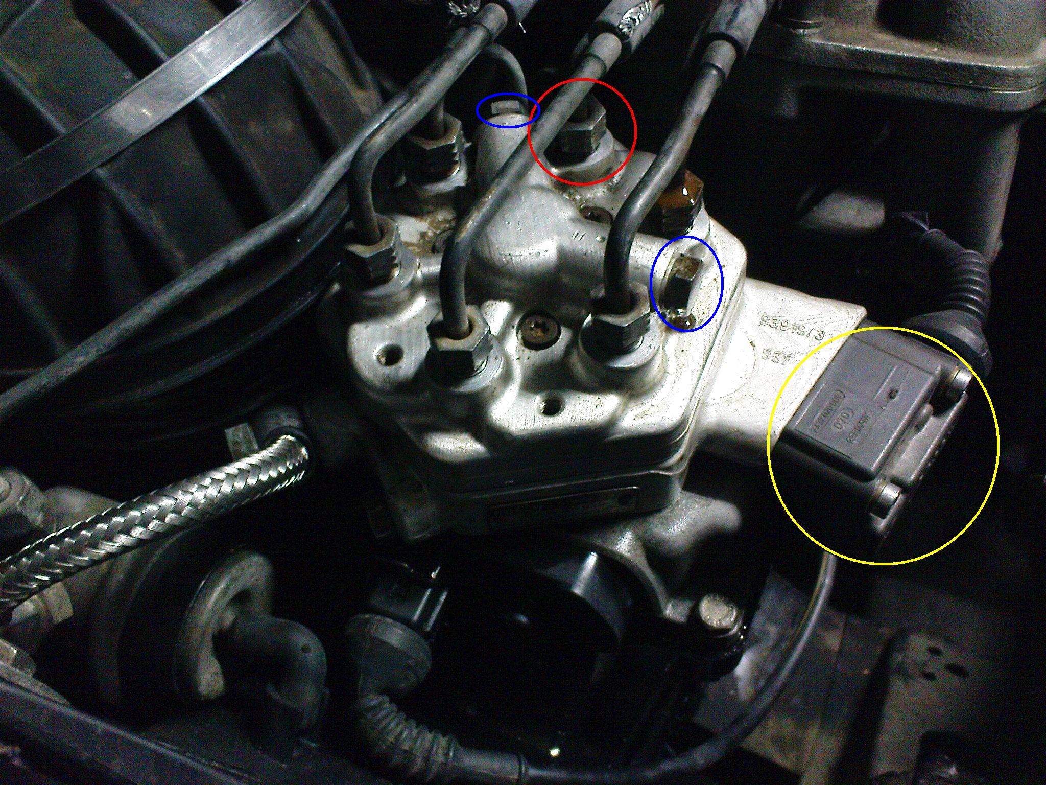

    Witam kolegów

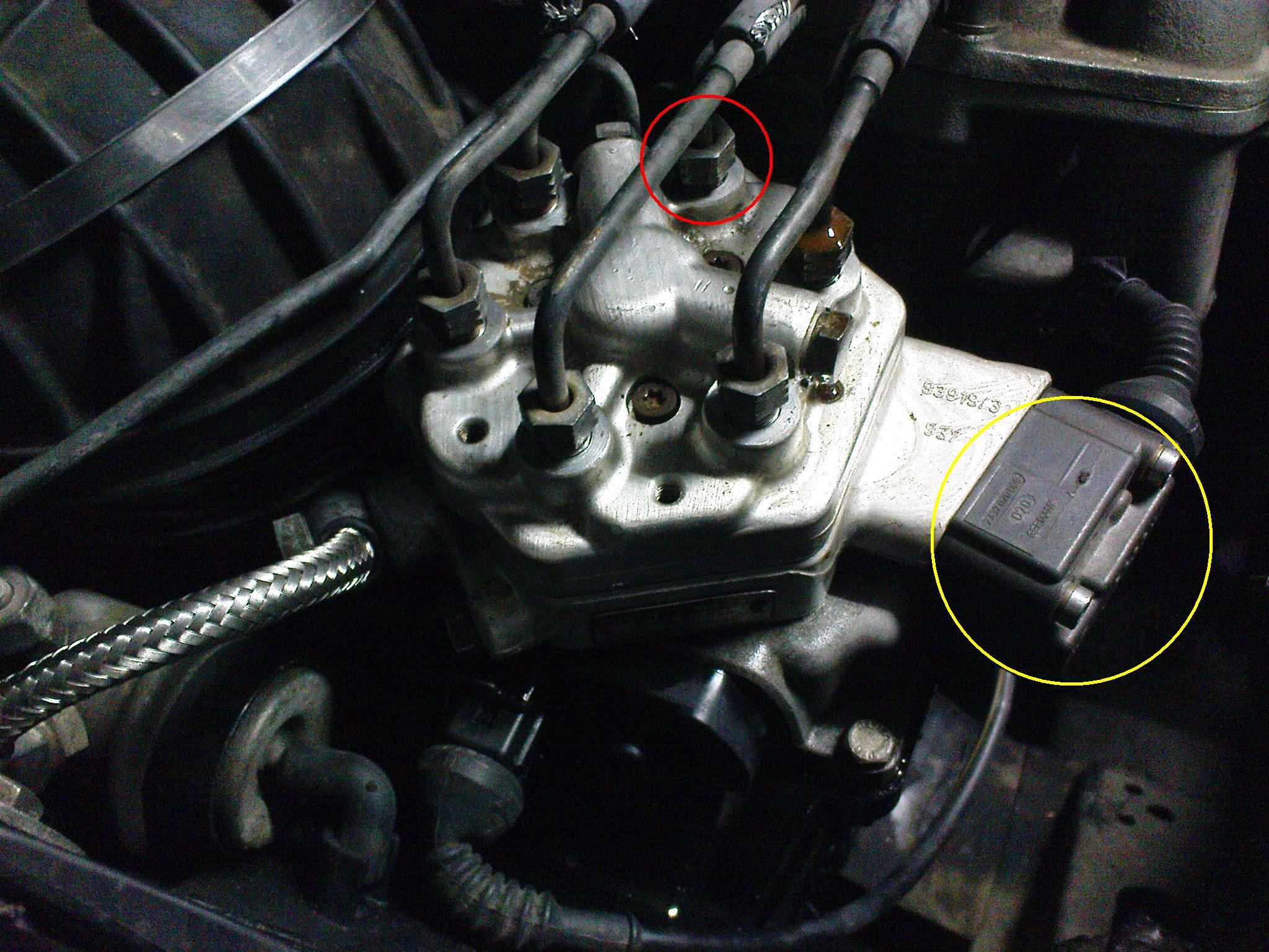

    Trafiło do mnie takie audi jak w temacie - silnik ARR - jeżdżące od kilku miesięcy jedynie na gazie.
    Okazało się, że była spalona pompa paliwa - którą zaraz zamówiłem i wymieniłem.
    najciekawsze jednak jest to, że samochód nadal nie chce zagadać... tj. zapala lecz na maksymalnie 2 sekundy, nie daje się przegazować, nie wchodzi wyżej na obroty.
    Paliwo w zbiorniku jest i pompa podaje je na rozdzielacz, jednak jest widoczne jedynie na jednym wtryskiwaczu (rozruchowym) - zaznaczyłem na czerwono
    audi 100 2,3 lpg problem z wtryskiem
    Zastanawia mnie też ten (chyba) zawór - nie bardzo wiem jakie ma zadanie - zaznaczyłem na żółto.
    sprawdzałem napięcie - w kostce jest 4,6V - i nie wiem czy tak ma być.
    Sprawdzałem już klapę, dźwignię klapy, czyściłem i obruszałem też taki mały palec od dołu rozdzielacza - a paliwa na wtryskach nadal nie ma.
    bardzo proszę o jakieć sugestie...
    #2 7647290
    emeryt2
    Ta kostka to reg.ciśnienia paliwa na wtryski. Jest on sterowany impulsowo. Nie mierzymy na nim napięcia , lecz prąd. Wypnij wtyczkę i próbuj palić. Powinno zapalić ,tz. praca awaryjne. W innym przypadku ; niskie ciśnienie paliwa lub zatarty tłoczek rozdzielacza napędzany przez klapę spiętrzającą.

  • #4 7649475
    mariuszek1978
    Tłoczek rozdzielacza faktycznie był zatarty i nie można go było ruszyć, ale spryskałem go odrdzewiaczem i ruszył - teraz porusza się lekko. Próbowałem odpalić również bez tej kostki, jednak nadal to samo - silnik chodzi jakieś dwie sekundy i gaśnie.
    Pytanie: Czy na rurkach prowadzących do kolektora ssącego (napisałbym, że do wtryskiwaczy, ale nie jestem pewny, że one tam są...), tych które są wkręcane z góry rozdzielacza, powinno pojawiać się paliwo? W tym przypadku jest tam sucho, dopiero gdy poluzuję ten regulator ciśnienia, cokolwiek z nich cieknie - właściwie to tylko robi się mokro...

    powiem ci szczerze że jest to z pozoru bardzo skomplikowany układ jeśli nie masz wtrysku paliwa na górnej częsci rozdzielacza to raczej nic nie zrobisz tłoczek środkowy ma takie mikro otwory że jeśli były zatkane to koniec tak samo gumka między górną a dolną częścią musi byc idealnie mięka ogólnie lepiej tego rozdzielacza nie rozkręcac nigdy totalny brak częsci zamiennych bardzo trudno ustawic cisnienia między dolnym a górnym rozdzielaczem a to jest podstawą się troche rozpisłem polecam lekture KE-JETRONIC

    Opisany objaw świadczy ,że zapala tylko po podaniu paliwa przez wtrysk rozruchowy.
    Odkręć jeden wtryskiwacz , włóż do butelki i popatrz czy rozpyla paliwo.
    Rozruchowy wtrysk sterowany jest elektrycznie i pobiera paliwo niezależnie od wtrysków zasadniczych.

    pompa paliwowa jest nowa - więc wykluszyłbym małe ciśnienie, została założona 6 barowa - tak jak każe katalog, szczelność przewodów również wykluczam odkręcałem je i dokręcałem, na nich sucho.
    Klapa spiętrzająca porusza się lekko i bez najmniejszych oporów - przedtem ciężko było ruszyć samym tym tłoczkiem. Ta gumka między górnym i dolnym jest miękka i złożona idealnie. Regulator zdobyłem drugi - używany - zakładałem go i też bez zmian.
    Nie wykręcałem wtryskiwacza z kolektora, ponieważ musiałbym rozpołowić bądź zdemontować kolektor ssący - ale odkręcałem rurki na rozdzielaczu i tam wcale nie ma paliwa...
    Co dalej?...
    #10 7656488
    melas
    a na wejsciu za regulatorem ciśnienia do dolnej częsci bije paliwo popuśc rurke i zobacz oraz podaj maila to wyślę ci rysunek poglądowy tego układu bo jeśli na dolną połówke wchodzi a na górnej połówce nie wychodzi to niema innej opcji tylko tłoczek druga sprawa jeśli na dolnym wejściu będziesz miał przykładowo 5.5bar to na górnej połówce musi byc o 0.2-0.4 bar różnicy tu potrzebne są dane serwisowe ale większe różnice niesprawny układ

  • #11 7656698
    mariuszek1978
    z tego co pamiętam, to luzowałem wszystkie możliwe rurki i na wszystkich paliwo tryska, poza tymi na górze prowadzącymi już do kolektora (nie licząc rozruchowego...)
    na górnej części rozdzielacza są dwie śrubki kontrolne, odkręcałem je i na obydwu paliwo też jest
    zaznaczyłem na niebiesko...

    #12 7656938
    manta
    Wygląda że długie urzytkowanie bez paliwa spowodowało zgon rozdzielacza i wtrysków.Niestety tylko wymiana. Wilgoć niszczy te element bardzo szybko.

    #14 7657103
    marcinex
    podejrzewam że musisz wyjąć cały blok wtryskowy na stół i cały rozebrać
    po takim czasie nieużywania wtrysku nastawnik może mieć ciężko i nie pracuje i żeby to miało sens to rozbierz na czynniki pierwsze wyczyść wszystkie elementy wymień oringi i zwróć uwagę na cienką metalową przekładkę czy czasami nie jest rozerwana między kanałami i wymień filtr paliwa bo nic o tym nie pisałeś że wymienileś
