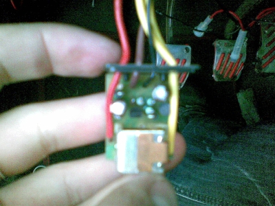

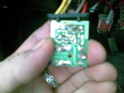

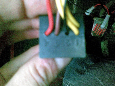

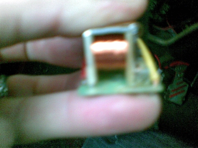

    cześć mam problem mam zamontowany aut włącznik świateł najpierw było ok jak gościu zakładał mi alarm jakieś zwarcie nim zrobił i od tego czasu raz zapalał raz nie ostatnio jak puklem w włącznik załapał wymieniłem cały włącznik i dalej nie łapie patrzyłem wszędzie jest napięcie oprócz czarnego kabla czyli chyba masa podłączam masę i nic... Automatyczny włącznik świateł Automatyczny włącznik świateł Automatyczny włącznik świateł Automatyczny włącznik świateł [/img]
    ok rozwiązany problem (zimny lut) ale mam pytanko co może być powodem czasem akumulator w 30min się rozładuje tak ze nawet żarówka nie chce zapalić na krótko co jest akumulator czy instalacja w aucie (np 20m przy otwartych drzwiach)
