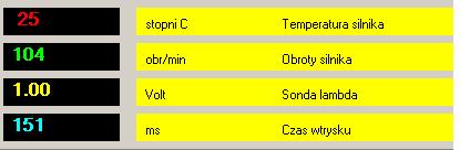

    Witam od tygodnia mam problem z passatem b4 Auto nie chciało chodzić na biegu jałowym. Naciagnąłem linkę gazu o jeden ząbek i jest o wiele lepiej ale po odpaleniu gaśnie po lekkim rozgrzaniu trzyma obroty na ok 200 obr. po większym rozgrzaniu obroty trzyma normalnie na 800. Czy to będzie wina silniczka krokowego? Jeśli tak to proszę wskazać gdzie go szukać wg zdjęcia i jak usunąć usterkę. Dziekuję i pozdrawiam. Passat b4 2,0 zimny gaśnie ze wzrostem temperatury rosną obr

    Kolego zanim się rzucisz na "krokowy" to proponuje sprawdzić czujnik temp. płynu który daje sygnał na komp. ,tylko nie mylić z tym co idzie na zegary!. Pozdrawiam
    Info.- na podstawie tego czujnika komp. ustala dawke (ilość) wtryskiwanego paliwa.

    Po pierwsze to szczelność dolotu, bo widzę srebrną taśmę, po drugie podpiąć vag-a i zobaczyć jaką temp cieczy widzi sterownik, po 3 jak naciągniesz linkę, to sterownik nie widzi położenia biegu jałowego przepustnicy i nie steruje iacv, więc nie tędy droga

    Podłączyłem go pod vaga i było tam o temperaturze i temp odczytywana była racjonalna. Passat b4 2,0 zimny gaśnie ze wzrostem temperatury rosną obr
    Srebrna taśma to chyba wlot gazu. Linke lekko naciągnąłem żeby nie gasł na jałowym(trzyma wyższe obroty). Auto tak samo się zachowuje i na benzynie i na gazie. Czasem bo zgaszeniu auta było słychać tykanie w przepustnicy. Pozdrawiam
