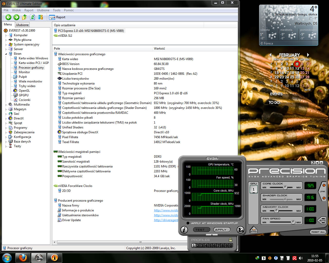

    Witam postanowiłem pochwalić się wynikiem podkręcania mojej karty graficznej a jednocześnie o coś zapytać.
    Oto wynik:
    GeForce 8600 GTS - Wyniki podkręcania
    I to wszytko bez żadnego V-Moda i na boxowym chłodzeniu.
    W evereście jest podane, że oryginalnie było GPU/Mem 700/1100Mhz(2,2Ghz DDR) ale to po mojej modyfikacji firmware karty. Tak na prawdę jak kupiłem tą kartę to było GPU/shader/Mem 675/1450/1000Mhz (2Ghz DDR).
    Jaki efekt w praktyce ?
    Gra Risen chodzi na maksymalnych ustawieniach bez cięcia w 80% lokacji, jedynie w klasztorze albo gdy jest ostra jadka z magią itp to spada do 15-20 klatek. Ale jest też minus, mianowicie po 10 minutach grania temperatura gpu sięga 100*C i zaczyna się wyłączać monitor raz na parę minut. Ale jak zdejmuję obudowę z boku komputera to temperatura osiąga max 92*C i wszystko hula jak ta lala ;) 0 Artefaktów czy innych anomalii. Inne najnowsze gry chodzą zawsze na wysokich ustawieniach i jak widać "Stary, a może" :) I nie potrzeba 2GB ramu na karcie, przede wszystkim liczy się GPU, ilość potoków i taktowanie.
    I czas na pytanie. Jak myślicie, czy opłaca się bardziej dokupić 2 taką samą kartę która stoi na allegro 200pln "nowa" i zrobić SLI na 2 tak podkręconych potworkach, czy lepiej sprzedać tą (za jakieś grosze niestety) i kupić inną nową kartę ? Mi się osobiście wydaje że opcja z SLI się bardziej opłaca, a jak Wy myślicie ?

    Taki dumny jesteś z siebie? Chcesz szacować ile karta pociągnie pracując z GPU przy 100 stopniach? Zastanów się jak nagrzewa się PCB jeśli GPU ma 100 stopni, jak dobrze to zrobi kostkom pamięci w obudowach BGA (do tego również podkręconym!) i ile czasu minie nim, któryś z modułów BGA szlag trafi i zobaczysz artefakty.
    100 czy 92 stopnie nie robi Ci różnicy wielkiej - takie temperatury są nieakceptowalne do codziennego użytku!

    Trafiles na dobry egzemplarz i watpie, zeby druga 8600 gts miala tak wysoki potencjal OC.

    Tak, jestem dumy :D Dlaczego miałbym nie być :D Zgadzam się z tą temperaturą, ale w planach mam wymianę bo mogę mieć specjalne tuningowe za grosze (heat pipe + 2 wentylatory). Zasilacz to 450W Tracer, ciężki jak cholera, może to nie Tagan ale najniższa półka to to nie jest. Płyta główna za to jest stworzona do SLI, tzn. ASUS M2N-SLI. Niestety ugh-zan3 masz rację i mogę nie trafić na tak podatny egzemplarz, więc chyba sprzedam tą na allegro jako "Super ultra tuning, overclocking, for gamers, awsome karta graficzna" ;) Powiedzmy że miałbym 500pln, co polecacie w takim razie ? Mocne od razu ale też podatne na OC.

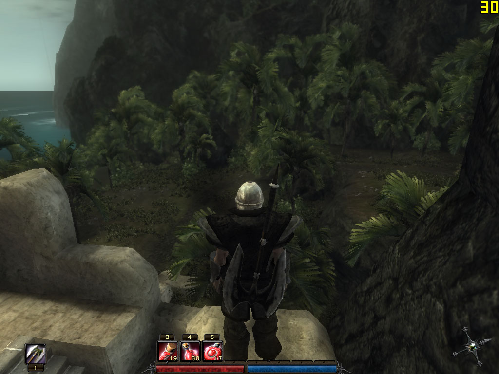

    Dołączam porównanie FPS przed OC i po OC:
    Jak widać różnica diametralna. Ustawienia maksymalne jedynie mniejsze filtrowanie tekstur i rozdzielczość 1024x768.
