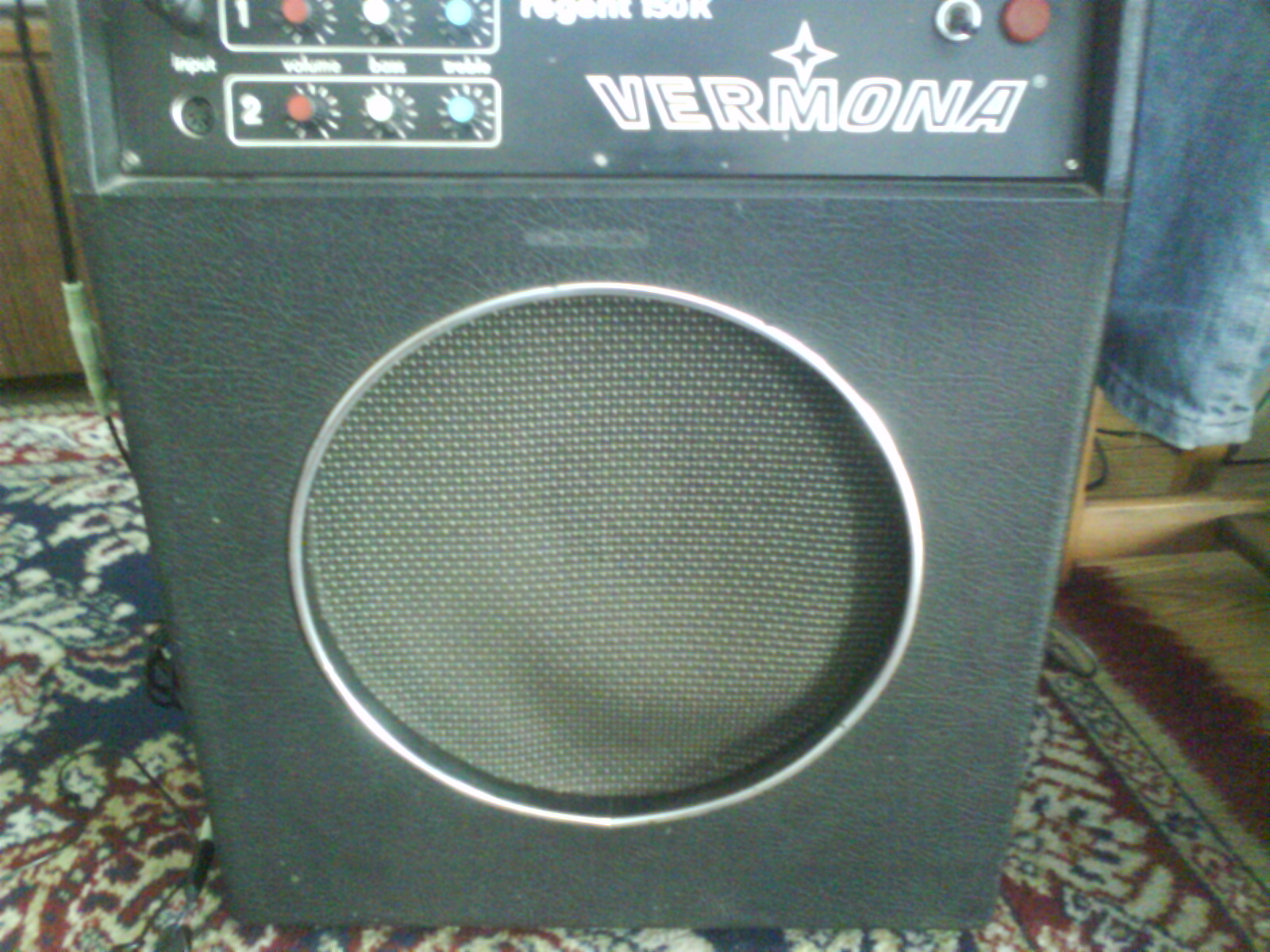

    Posiadam "piecyk" i tak sobie myslę czy nie można by z niego zrobić subwoofera do auta (opel corsa C)?
    Na zdjęciach zobaczycie co to za głośnik w nim siedzi i ogólnie jak wygląda całe to cudo ;)
    Czy można z tego zbudować subwoofer? Czy można z tego zbudować subwoofer? Czy można z tego zbudować subwoofer?
    Zakładam, że trzeba będzie zrobić obudowe (może można kupić gotową?) i wzmacniacz...

    Wątpię, żeby to zdało egzamin w aucie. Jeśli masz ten piecyk sprawny to najrozsądniej było by go sprzedać bo Vermona to bardzo dobry, stary, niemiecki sprzęt więc weźmiesz dobre pieniądze i kupisz coś co lepiej spisze sie w aucie.
    Po prostu szkoda wkładać ten sprzęt do auta bo nie do tego zostało to stworzone. Jeśli chcesz coś taniego do auta to kup głośnik Magnat Xpress 10 albo 12, włóż to niedużą w skrzynkę zamkniętą którą możesz sam zrobić i będziesz zadowolony.

    Miałem zamiar głośnik wyjąć ;p Nie wkładać cały piecyk...
    Chciałem włożyć ten głośnik do skrzyni (numer 910625925).

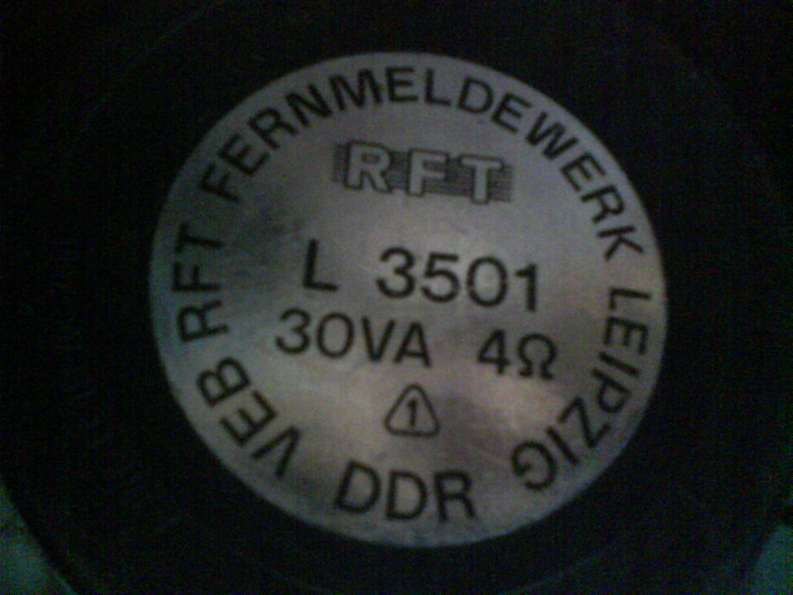

    Ale ten głośnik na moje oko jest za słaby na subwoofer do auta. Ile on może mieć W RMS?? Nie wiedząc tego ciężko będzie nawet dobrać wzmacniacz.

    Nie mogę znaleść nigdzie informacji na temat jego mocy...
  • #6 7646969
    kamil907
    No właśnie, a z tego co wiem to takie głośniki mają zwykle jakieś 50-60W RMS, niektóre 100 ale pewnie nie ten model. Wiec tak jak pisałem wcześniej polecam rozważyć opcję złożenia jakiegoś innego sprzętu bez wykorzystywania tego głośnika. Ale jeśli byś się upierał, że koniecznie chcesz go wykorzystać to potrzebował byś jakiś wzmacniacz myśle do 100W RMS w mostku, najlepiej starszy model Sony, Alpine, Kenwood, Magnat, etc. Skrzynkę musiał byś zbudować zamkniętą bo BR raczej nie dostroisz do tego głośnika nie znając jego parametrów.

    Sensi - Kamil dobrze radzi, sprzedaj ten piecyk zgodnie z jego przeznaczeniem i kup sobie jakiś porządny aktywny sub, ten głośnik nie zagra w aucie (zgodnie z oczekiwaniem).

    BR to BassReflex ale tak jak pisałem nie znając parametrów nie obliczysz odpowiedniego rozmiaru skrzyni i portu BR więc pozostaje tylko budowa skrzynia zamkniętej którą do takiego głośnika można zrobić nawet "na oko"

    To jest prawdopodobnie głośnik szerokopasmowy od gitary który nie nadaje się na subwoofer.

    Aha i 30VA które jest napisane na magnesie oznacza około 30W mocy - mało jak na subwoofer :)

    To przecież głośnik estradowy. Na twardym zawieszeniu, pewnie midbas, stosowany w Vermonach. Basem to nie zagra.
    Za niego możesz dostać ładną sumę, bo często ktoś poszukuje takich. Za to kupił bym coś co się nadaje.
