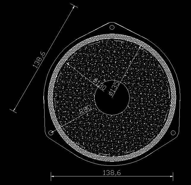

    Witam, głupie pytanie: nie wiem jak zmierzyć rozmiar głośnika. Czy rozmiar głośnika to średnica membrany papierowej, czy metalowej obręczy wokól głośnika? Zrobiłem parę pomiarów i narysowałem mój głośnik. Może ktoś powiedzieć czy to 135mm czy 160mm?
    Dzięki za pomoc.

    Weź linijke i zmierz średnice membrany + połowa zawieszenia górnego i bedziesz wiedział jaka to wielkość.

    Witam zmierzyłem średnicę samej membrany bez zawieszenia wynosi 115mm. Szerokość zawieszenia z każdej strony mierzona od membrany do metalowego kosza wynosi jakieś 8mm. Czyli według podanej formuły rozmiar głośnika wynosi 115mm+4mm=119mm? Czy ja Cię Karolo Mpower dobrze zrozumiałem? Zaznaczylem linią przerywaną średnicę metalowego otworu w głośniku i wydaje mi się że to chodzi o ten wymiar. Wynika z tego że średnica membrany 115mm +2razy 8mm zawieszenia z każdej strony daje 132mm. Te 2 mm to pewnie bład pomiaru linijką. Czy dobrze myślę?

    No to masz 13cm ;) To mazda ma takie male ? Ja mialem 323P i z przodu 16,5cm a z tylu 13 male elipsy nie pamietam bo odlaczylem , tak czy inaczej twoj wymiar to 13cm

    No to nareszcie sprawa się wyjaśniła. Dzięki kolego Sanders za pomoc.
