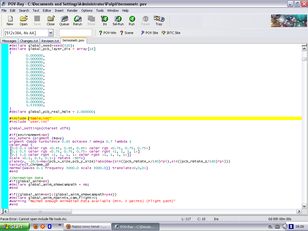

    Zrobiłem wszystko według tego co jest na stronie:
    KONAR-u
    Jednak mimo to wyskakuje mi błąd:
    [Eagle 3D + POV-Ray] błąd podczas tworzenia obrazu
    Nie wiem o co chodzi.
    Mam eagla najnowszego (ze strony producenta).
    Proszę o pomoc.

    Pokazuje ze brak plików w folderze: Moje dokumenty/POV-ray/pov3.6/include/
    Chyba nie skopiowałeś z folderu Eagle3D.

    skopiowałem wszystko... :cry:
    pomyłka... skopiowałem ale nie do tego " (...) include " co trzeba...
    dzięki za pomoc...
    teraz jest taki błąd:
    texture{col_brd}}
    o co "kaman" :?:

    A jaką warstwą zaznaczyłeś obrys płytki pcb ?
    Ma być Dimension .
    Najlepiej jak byś przetestował renderowanie z plików które znajdują się w folderze scenes , i dopiero później renderował swoje obrazki .

    Tak to o to chodziło...
    Zrobiłem obrys płytki w tej warstwie i wszystko się ładnie, pięknie wygenerowało...
    :D dzięki wielkie...
