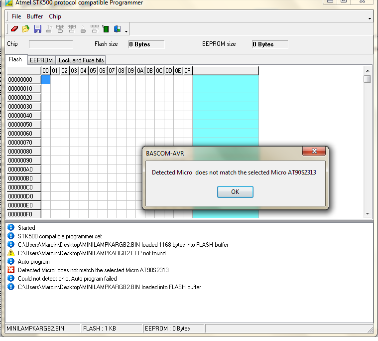

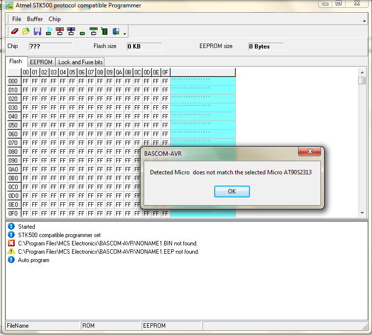

    Chciałem zaprogramować ATtiny2313 za pomocą programatora AVT-988 programator AVRISP stk500v2 w Bascomie Ale nie mogę sobie poradzić. Wybieram:
    [attiny2313] stk500 i bascom A po kliknięciu Program chip:
    Jak to zaprogramować za pomocą Bascoma?

    Najpierw trzeba skompilować...
  • #3 7648409
    ullman
    Mam plik skompilowany w *.hex
  • #4 7648422
    Logan
    Poziom 30  
    Zobacz komunikat na drugim obrazku, który umieściłeś... "Brak pliku .bin"

  • #6 7648732
    Freddy
    Chciałeś zaprogramować Tiny2313, a włożyłeś AT90S2313, zobacz na obrazku co masz napisane !

  • #10 7651044
    Freddy
    ullman napisał:
    Na pewno włożyłem attiny2313, bo wiem co pisze na układzie.
    No ale program jest do AT90S2313, sprawdź, lub zamieść kawałek źródła.
