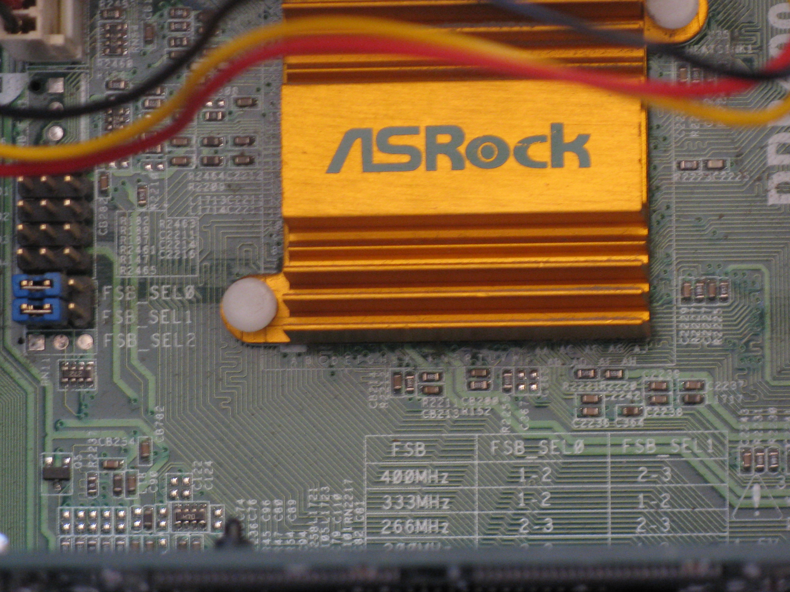

    Ustaw od razu 166MHz magistralę, jeśli się w biosie nie da to znaczy że pewnie na płycie są zworki/dipy do zmiany taktowania. Ja miałem niegdyś Asrocka K7Upgrade 880 i Sempron 2200+ (standardowo 166MHz FSB) śmigał bezproblemowo na FSB 220MHz i było zupełnie stabilnie.

    Sorki że odświeżam temat, ale mam pytanko. Też mam asrocka k7s8x, procka Duron 1,4 GHz ale nie wiem czy fsb można zmienic w biosie czy takimi zworkami jak na zdjęciu. Duron 1400Mhz do 2000Mhz ?
    Jeżeli pytanie jest głupie to sorki ale jestem w tym zielony. Prosze o odp.
