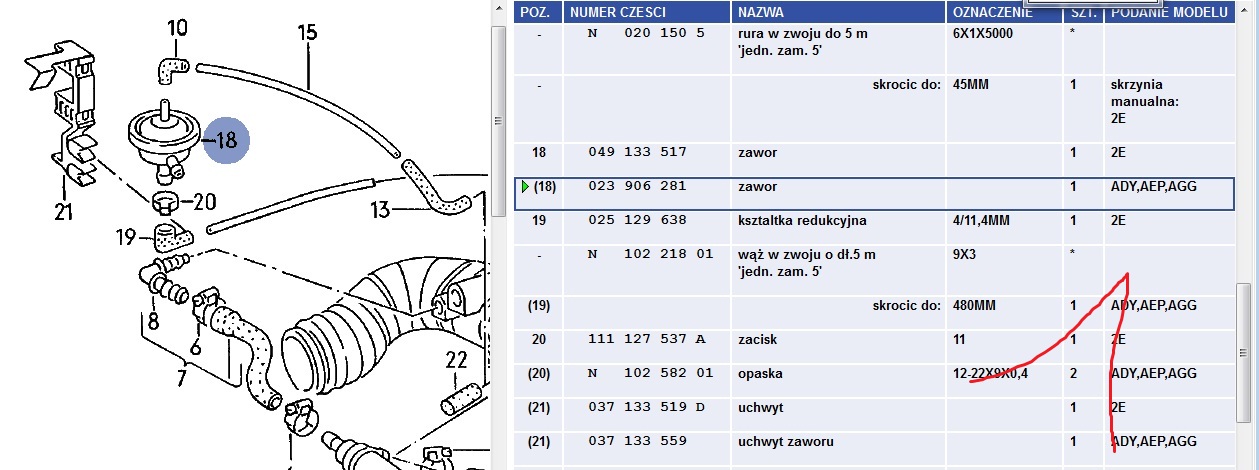

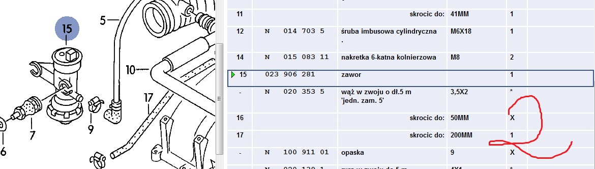

    Witam!! Mam problem ze swoim paskiem :
    1. Dzisiaj zobaczyłem że mam urwany kabelek od wtyczki do podobno jakiegoś czujnika znam num fab. 023906281 i nie wiem co to za czujnik. Chciałem jakoś połączyć kabelek z wtyczką ale ona jest zalana plastikiem. Co robić ?? czy jest jakiś sposób na usunięcie usterki no chyba że nie jest bardzo znacząca w pracy auta.
    Podobno jest to zawór czujnik odprowadzania oparów paliwa ze zbiornika i co mam dalej robić ważne żeby było podłączone czy można tak zostawić?
  • #2 7655520
    rm23
    Witam!
    Na którym zdjęciu 1 czy 2 jest Twój zaworek? bo obydwa mają te same numery które podałeś! Po drugie jeśli jest wtyczka to na pewno musi być podłączona w autach nic nie może sobie dyndać;)VW Passat B4 16V ABF 2.0 94r. - Czujnik num fab. 023906281 VW Passat B4 16V ABF 2.0 94r. - Czujnik num fab. 023906281

    Na zdjęciu nr 2 to podobno jakiś zawór co odprowadza opary ze zbiornika. myślę że poprostu przylutuje kabelki bezpośrednio do tego ustrojstwa bez wtyczki chyba będzie wszystko ok???

    myślę że tak można zalutować, tylko trzeba by się dowiedzieć gdzie plus gdzie minus czasami ma to znaczenie weź to pod uwagę... pozdrawiam
