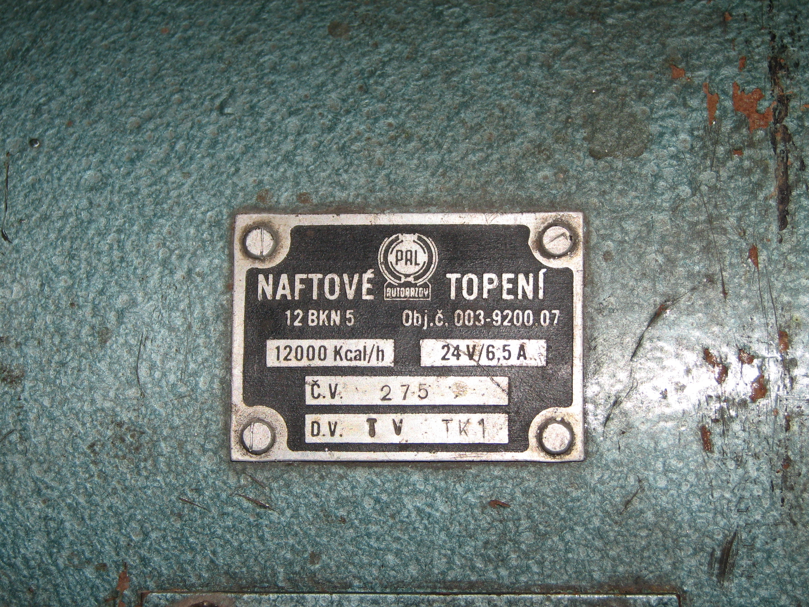

    podczas sprzątania garażu znajomego (byłego wojskowego) znalazłem stare, aczkolwiek bardzo dobrze zachowane suche ogrzewanie nadmuchowe, pochodzące z popularnego transportera opancerzonego Skot. Jest to sprzęt czeskiej produkcji, firmowany taką oto tabliczką znamionową:
    Naftove Topeni 12BKN5 "Skot" - przegląd
    Z racji tego, że elektryk ze mnie żaden, a w powyższym sprzęcie jest kilka kabelków oznaczonych tym samym białym kolorem, które w kilku miejscach radośnie sobie dyndają, nie połączone w żadną logiczną a tym samym działającą całość, zapuściłem poszukiwania w necie. Znalazłem na tym forum Pana o nicku Zkepowicz, który nie tylko posiada spora wiedzę na temat tego typu sprzętu, ale co najważniejsze i z całą pewnością godne podziękowania, zgodził się pomóc mi w jego uruchomieniu :) Z racji tego że zapewne jest w sieci więcej zainteresowanych, tworzymy ten wątek, aby przybliżyć temat tego urządzenia...

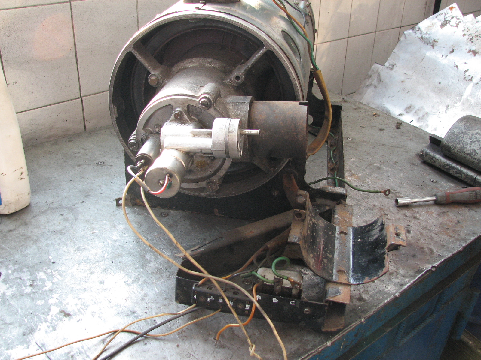

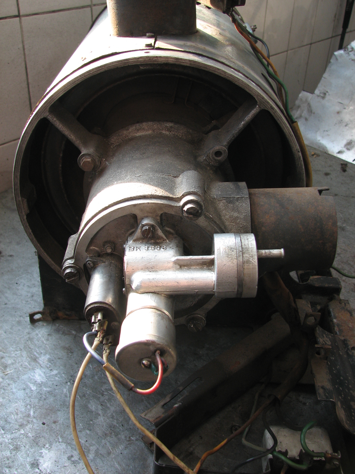

    Na początek - po ustaleniu z Panem Zkepowicz, zająłem się przeglądem mechanicznym ogrzewania. Na pierwszy ogień poszła obudowa komory w której mieści się silnik z pompka paliwa i jakimś ciekawym urządzeniem elektrycznym:
    - widok na komorę silnika z góry -

    - widok na odkrytą już i umyta komorę silnika po częściowym demontażu obudowy -

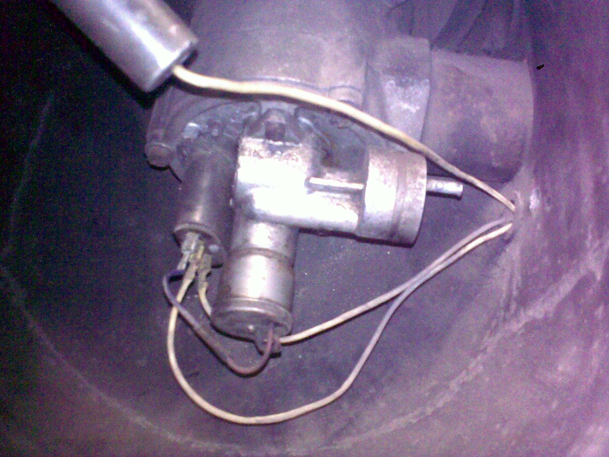

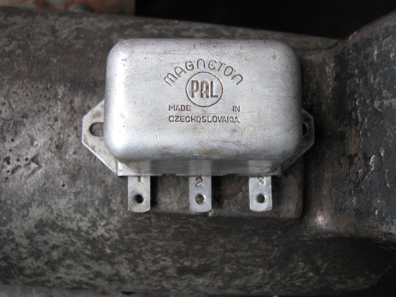

    - owe "zagadkowe" dla mnie urządzenie, mieszczące się po lewej stronie osi silnika -

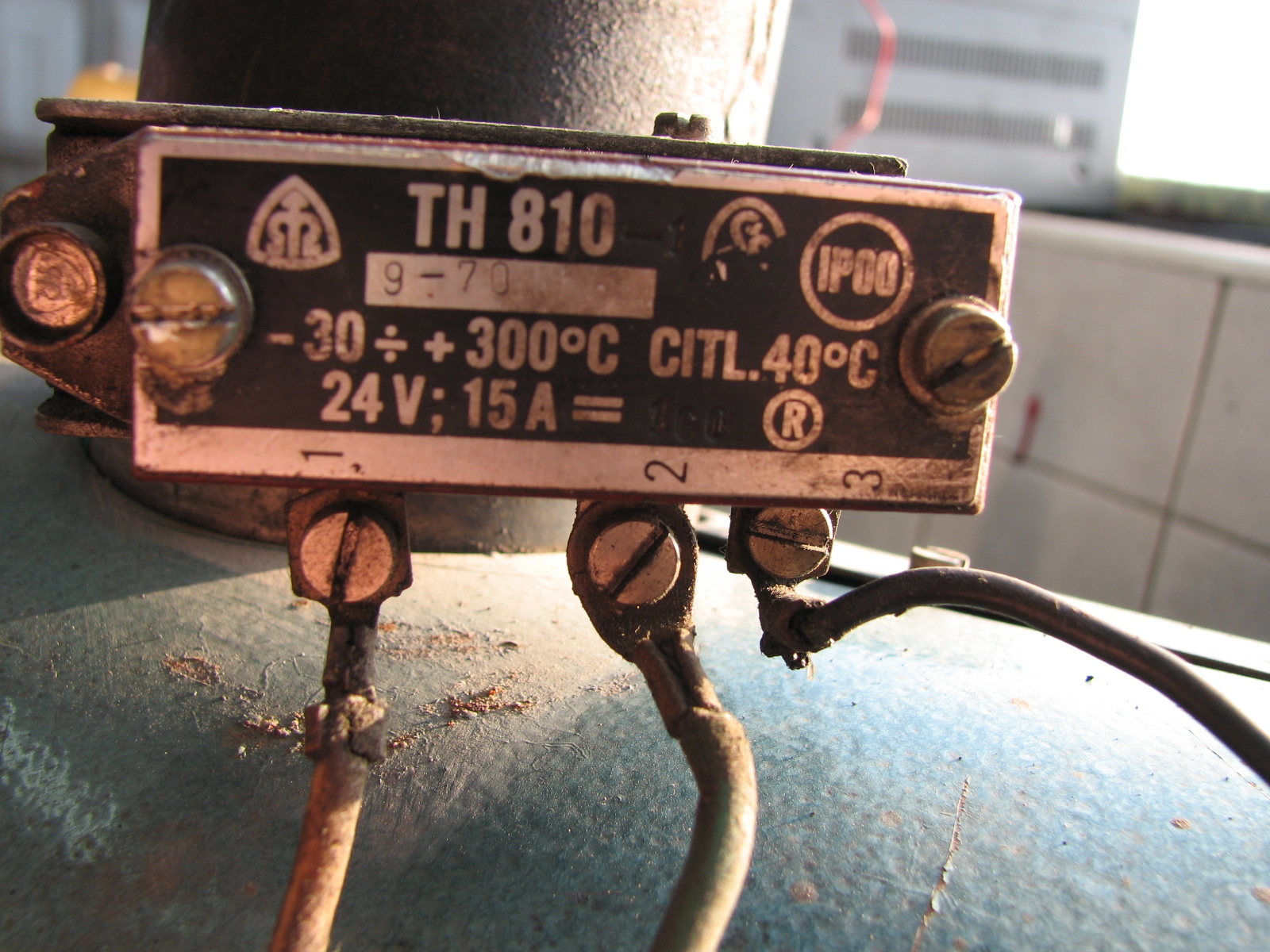

    - coś "ciekawego" na górze obudowy, w okolicy czegoś co mogłoby być małym kominem -

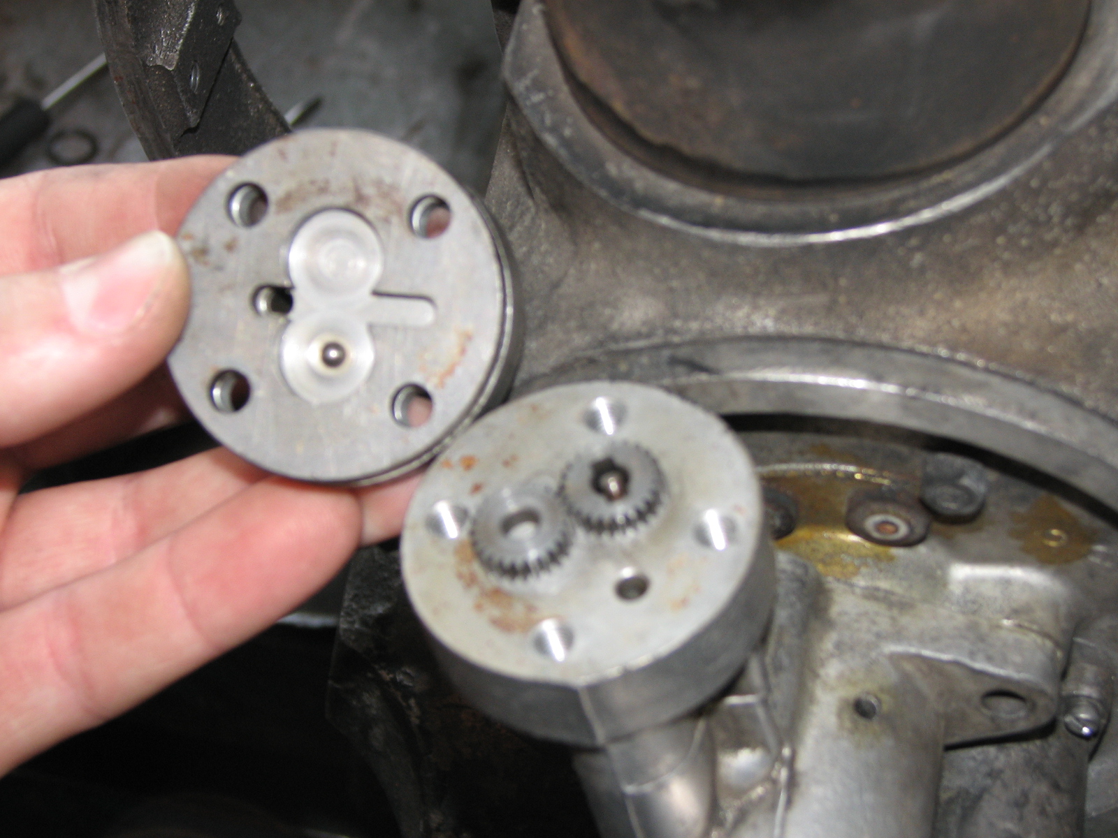

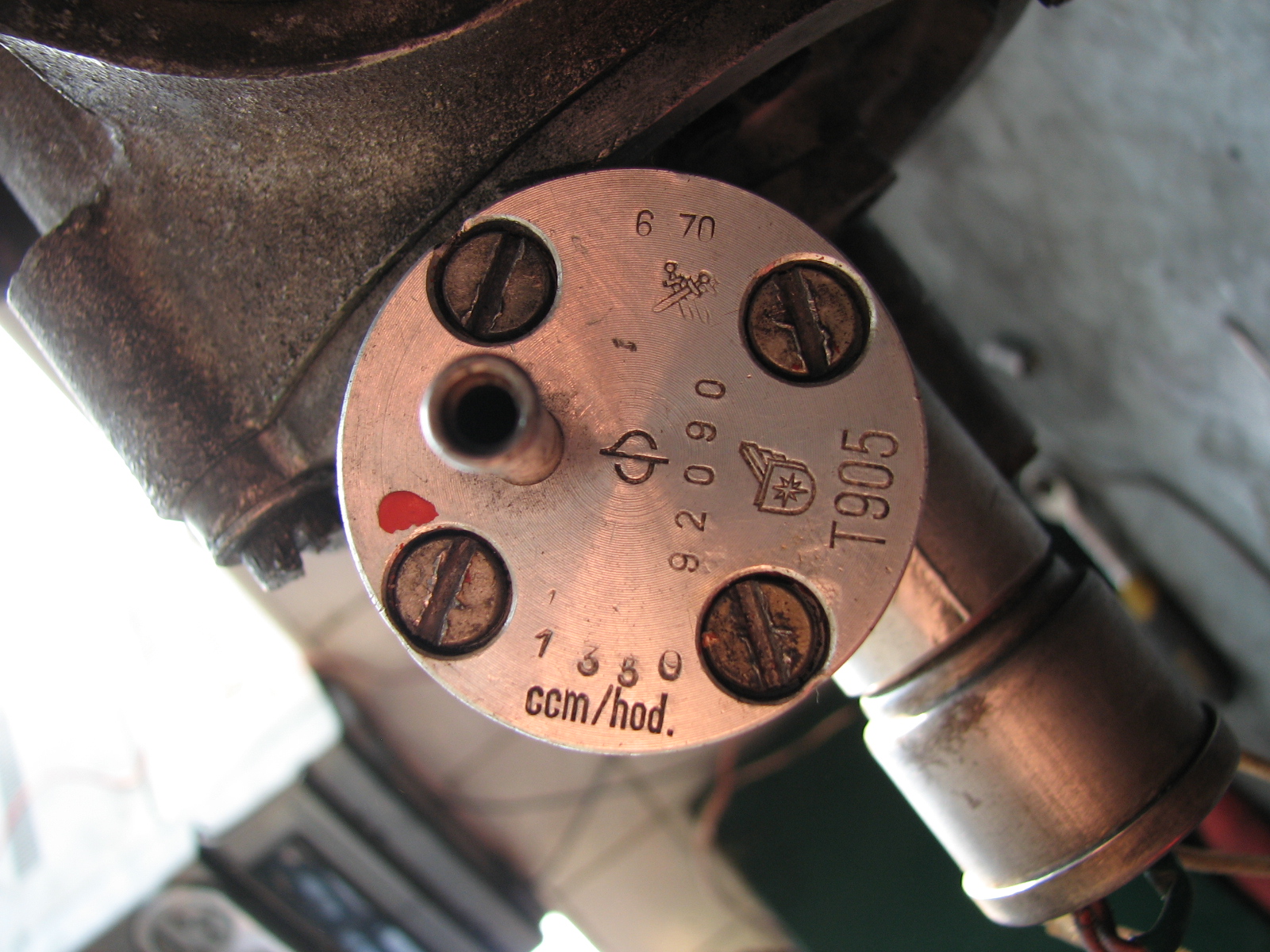

    - pompka paliwa w całości z zewnątrz -
    - i ta sama pompka od środka (zasada działania taka jak w samochodowych pompach oleju) -
    Po odkręceniu zespołu silnika, pompki i rozrzutnika, ogrzewanie podzieliło się na dwie części - nazwałbym je napędowo-ogniową i przetwornik ciepła (komora spalania):

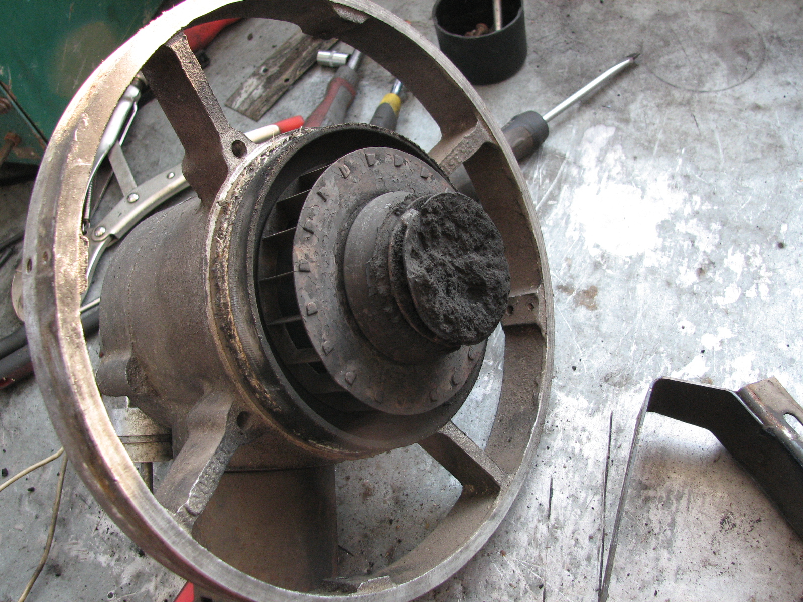

    - napęd z rozrzutnikiem -

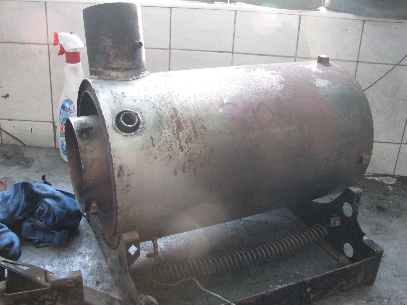

    - wymiennik ciepła (komora spalania) -
    Naftove Topeni 12BKN5 "Skot" - przegląd Naftove Topeni 12BKN5 "Skot" - przegląd

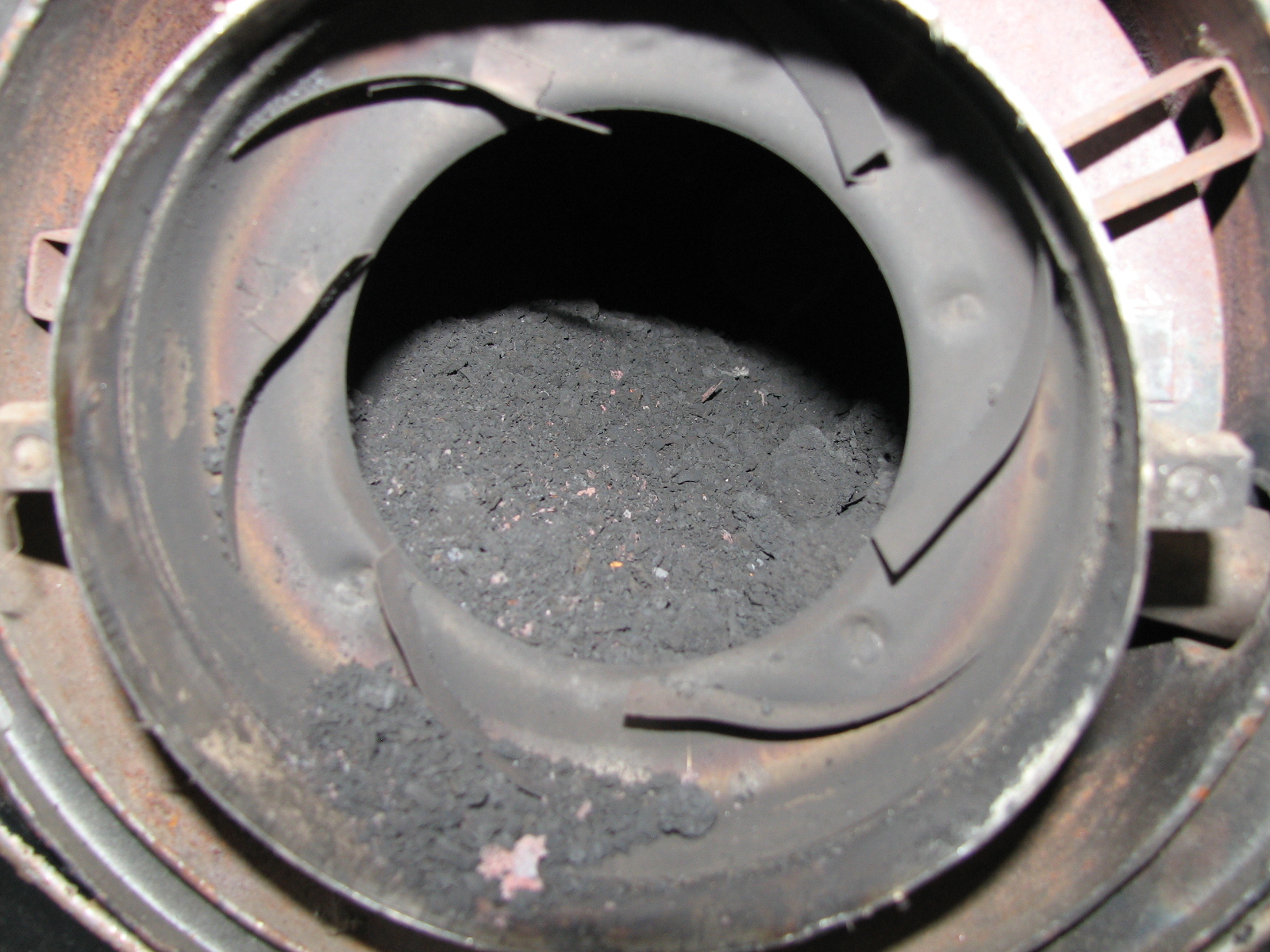

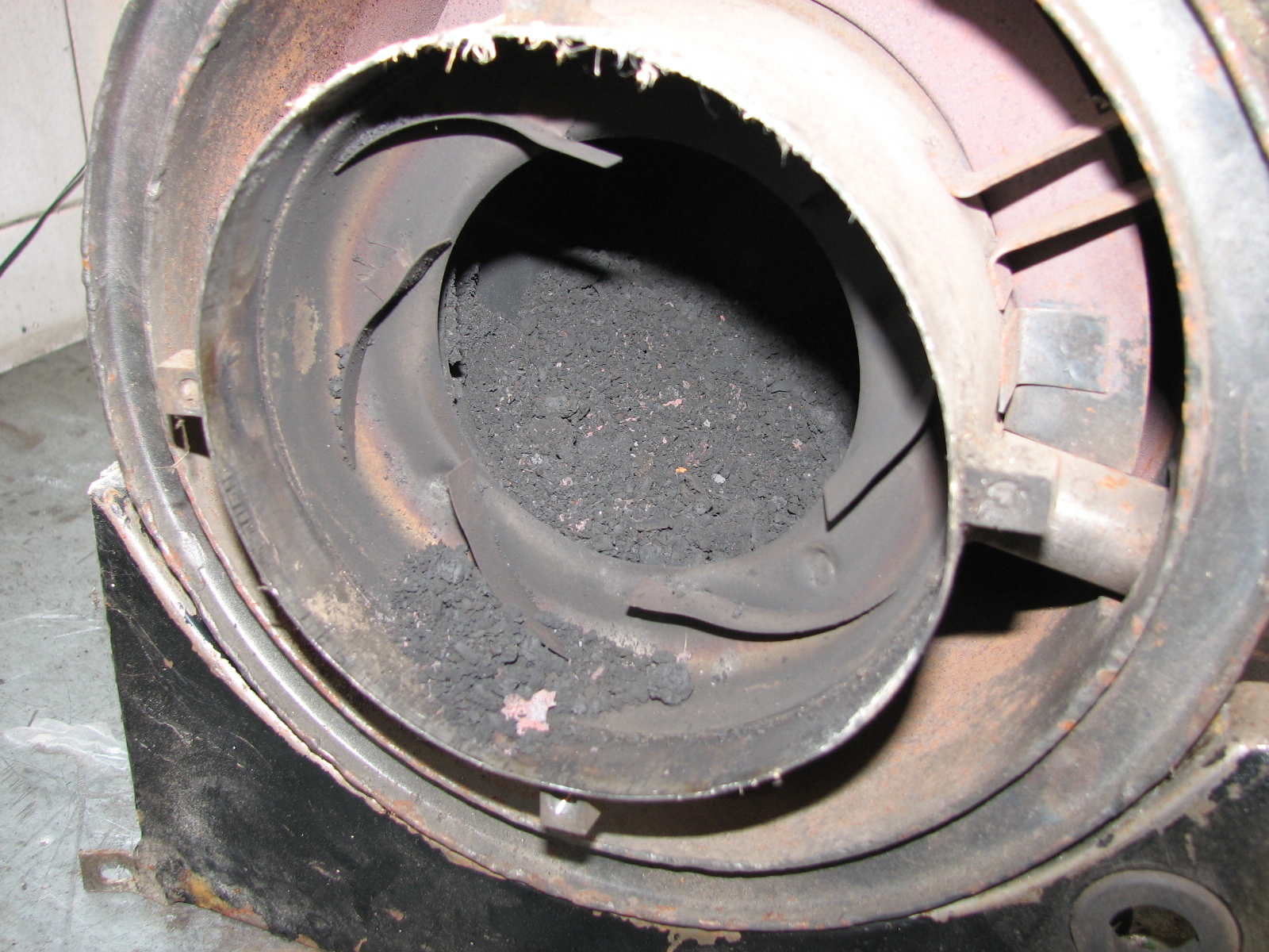

    Po zajrzeniu do wymiennika nie było widać zbyt wiele prócz sadzy...
    Na szczęście kilka minut spędzonych w roli kominiarza i sytuacja wróciła do normy...
    Chyba mam szczęście, bo zarówno zewnętrzny płaszcz wymiennika jak i środek komory spalania jest w doskonałym stanie - zero uszkodzeń, pęknięć bądź perforacji :)
    Na dzisiaj to tyle - więcej nie zdążyłem zrobić. Jutro wracam do pracy - mam zamiar rozkręcić to co się da rozkręcić, umyć, wyczyścić a gdzie trzeba uszczelnić, wymienić przewody na nowe (tak aby każdy był w innym kolorze, co na pewno ułatwi ponowne podłączenie ogrzewania). Wtedy też na pewno zacznę pytać co, gdzie i z czym połączyć...

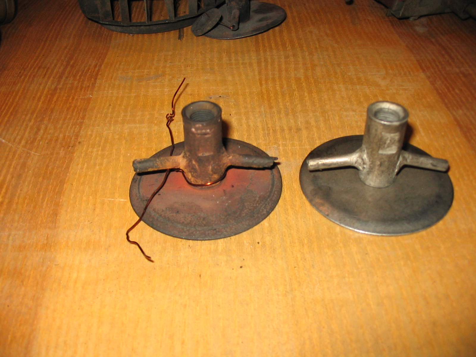

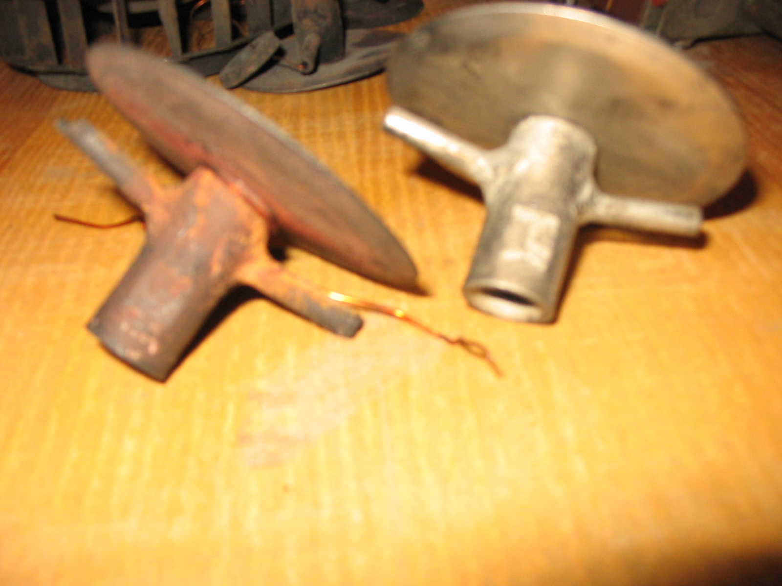

    witam.To cos ciekawego po lewej stronie silnika to zespol 2 kondensatorow silnika glownego/nie odkrecaj bo uszkodzisz polaczenia , a nie ma potrzeby ich demontarzu/ . czesc wewnetrzna komorygniowej wyczysciles a czy rowniez wewnetrna cienkiego wymiennika tam na bank jest zakitowane gorzej a i nic nie widac.Ja tam sypie grube wiury z frezarki i wykonujac przed soba okrezne ruchy dosycszybkie oskrobie ja /ruchy podobne do krecenia korba/Nie potrzebnie rozbjerales p-pe /moga byc problemy ze zlozeniem. Odkrec pompke od silnika i wyczysc kanal w wirniku, z przodu wirnika musisz odkrecic rozrzutnikpaliwa .W czesci gwintowanej drewniana wykalaczka przeczysc dysze a obydwie rurki wiertlem fi 2 -2,5 mm .

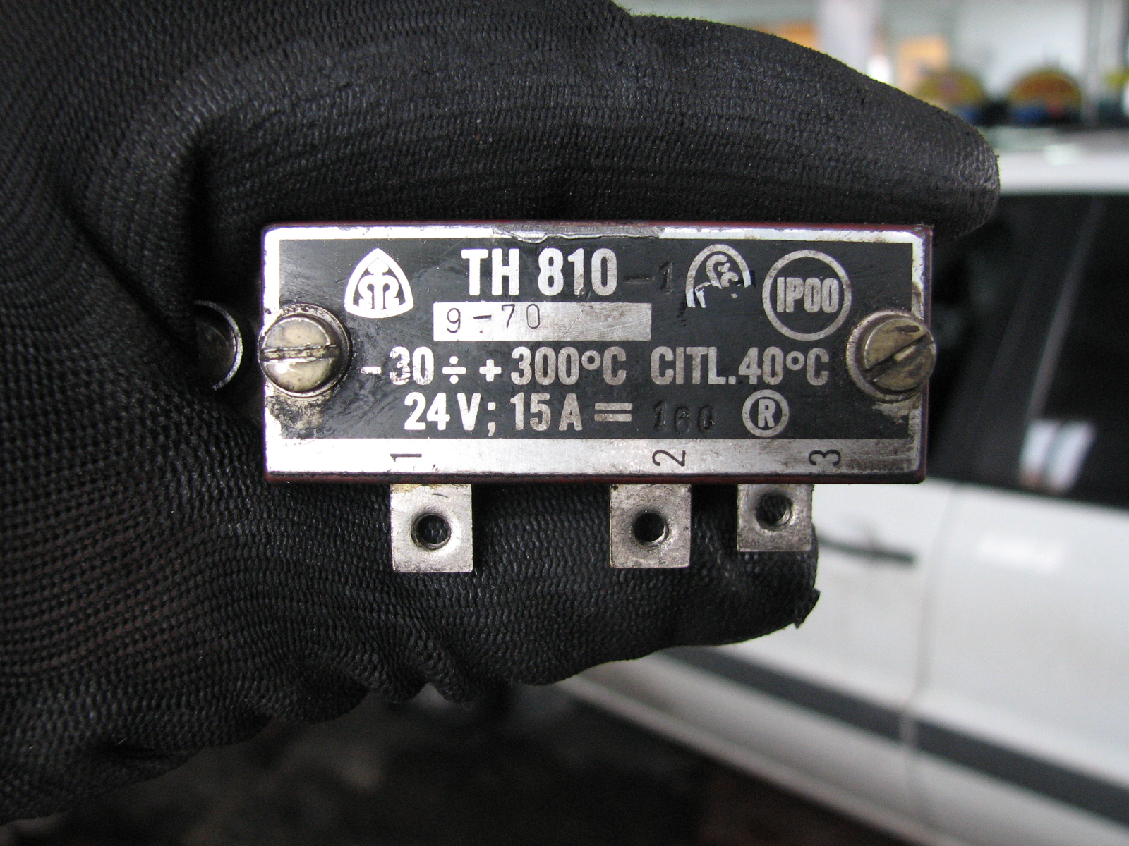

    Urzadzenie przy kominie jest przelacznikiem migowym ,pracuje na zasdzie termostatu.W rurce wkreconej do komina jest szklany precik / Jezeli trzymajac nakretke ,zeby ni stukala potrzasniesz caloscia ,bedziesz slyszal czy precik nie jest pekniety ,jak nic w srodku ni szura to jest caly , jak stukaja kawalki to przelacznik jest do wymiany bo szkielka nie dobierzesz/ Piec zimny ,przelacznik ten wlacza prad na cewke przekaznika ,a przekaznik zalacza swiece zarowa .po zapaleniu pieca gdy gazy spalinowe osiagna doregulowana temperature ok. 35-40stopni rozlaca on przekaznik/cewke/ a w tym czasie wlacza wentylator przedmuchu kotla i po 5 minutach przy wylocie powietrza pieczemy na patyku kielbase jesli mamy do niej piwo Nie podoba mi sie rozrzutnik paliwa, nie wiem czy ni trzeba bedzie go wymienic.

    Komora spalania oczyszczona dokładnie - ta cieńsza część również. Użyłem do tego starej linki z cięgna zmiany biegów (zadziałało na zasadzie spirali jakiej się czasami używa do przetykania rur kanalizacyjnych) oraz cienkiego wężyka gumowego i sprężonego powietrza. Prawda jest, że wydobyło się z niej jeszcze sporo sadzy.
    Po odkręceniu pompki paliwa od silnika, oczyściłem oś wirnika - jest w 100% drożna, powietrze przedostaje się do otworów schowanych pod rozrzutnikiem paliwa. A propos rozrzutnika paliwa - nie udało mi się go odkręcić. Co prawda nie próbowałem zbyt dużej siły, aby do nie uszkodzić, ale może podpowie mi Pan czy jest na niego jakiś sposób ?
    W swoim poście napisał Pan że widok rozrzutnika nie jest zbyt dobry - na co zwrócić uwagę, lub co kwalifikuje go do wymiany ?
    Co do przełącznika migowego - wewnątrz wspomnianej rurki panuje cisza. Wnioskuję więc że jest sprawny.

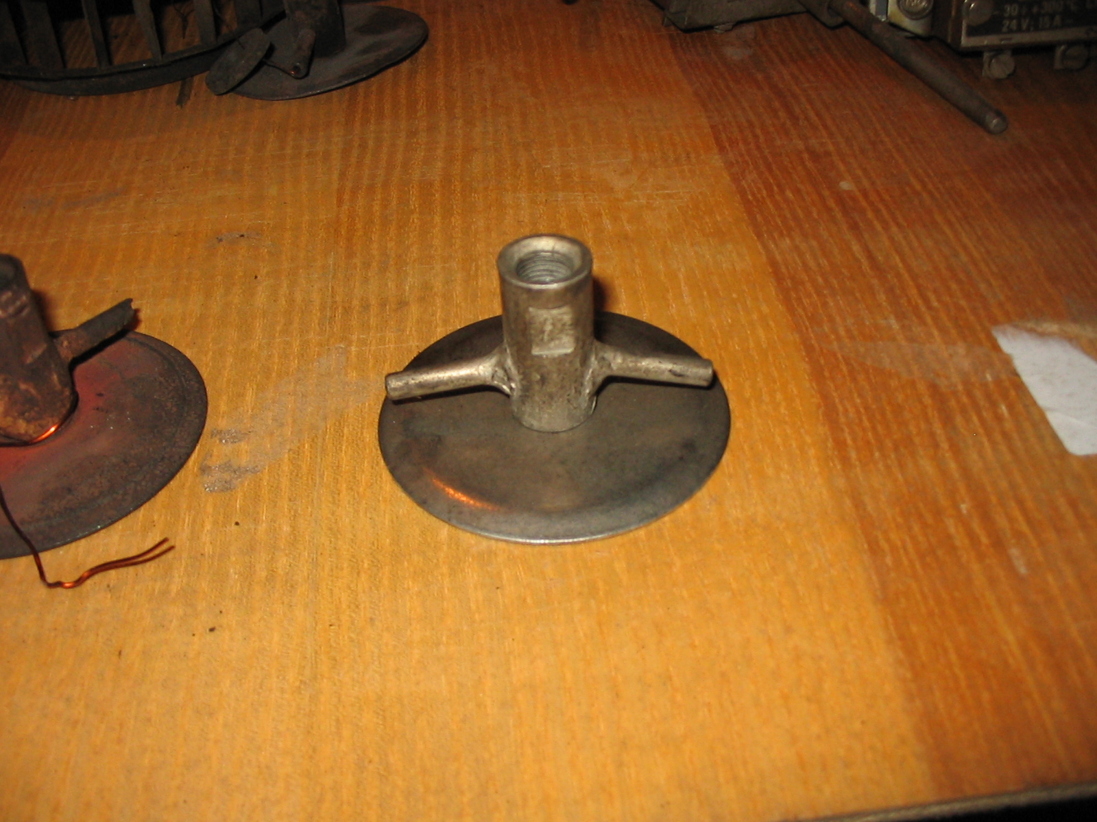

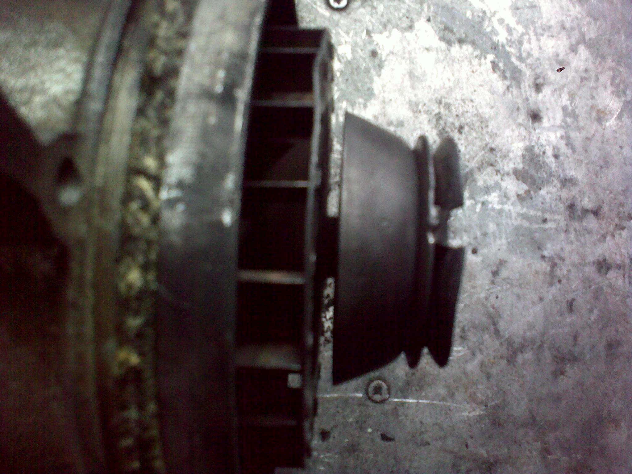

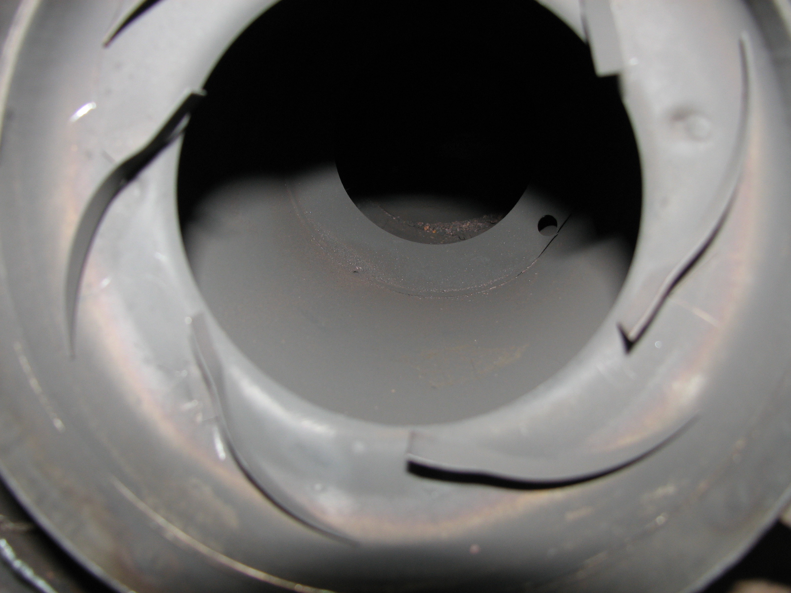

    Wewnętrzna komora rozrzutnika jest cała - wszystkie otwory są na swoim miejscu, żadnych części nie ma nadtopionych, czy wypalonych. Natomiast takiego rozrzutnika jakiego Pan prezentuje na zdjęciach w moim ogrzewaniu nie ma w ogóle :( Głowica rozrzutnika jest oczyszczona i pod samym wirnikiem nie ma takiego elementu. Wygląda tak ---> Naftove Topeni 12BKN5 "Skot" - przegląd
    Pod samym wirnikiem wychodzą dwa otwory, widoczne na zdjęciach (przepraszam za ich słabą jakość): Naftove Topeni 12BKN5 "Skot" - przegląd

    Jest to jakas kombinacja . Turbina powietrza nie moze rownoczesnie rozpylac paliwa . Jaki sens mialoby montowanie rozrzutnika z przodu skoro paliwo podawane byloby przez turbine powietrza od tylu rozrzutnika .Takiego rozrzutnika ,jak prezentujesz jeszcze nie widzialem ani w AKN ani w BKN. Ten ktory pokazalem po prawej stronie jest fabrycznie nowy do BKN i AKN .Czasami mozna spotkac sie z takimi " wynalazkami" , ze glowa boli.
    przyklad ,ze tak moze byc masz na Sirokko 24V a silnik 12V
    Pytales jak odkrecic rozrzutnik ., na tym ktory pokazalem jest uchwyt na klucz . Dzisiaj dopatrzylem sie jeszcze , ze prawdopodobnie turbina jest odwrotnie zamontowana / pod jakas miseczka pod rozrzutnikiem zdaje mi sie ,ze widze otwor w turbinie ktory powinien byc od strony dolotu powietrza,czyli od strony silnika /

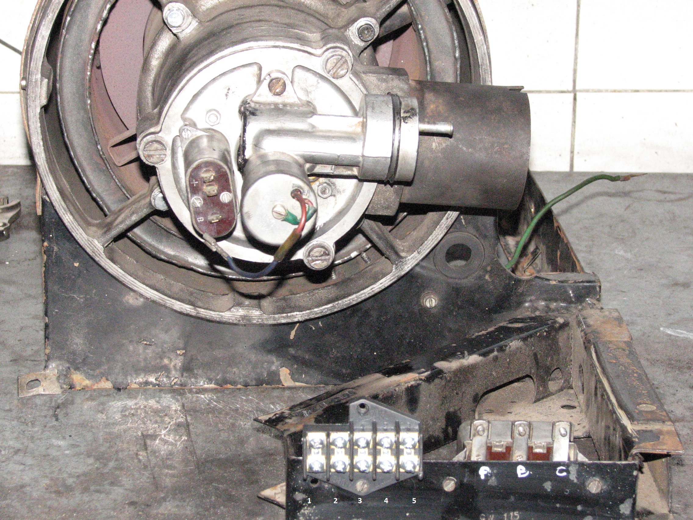

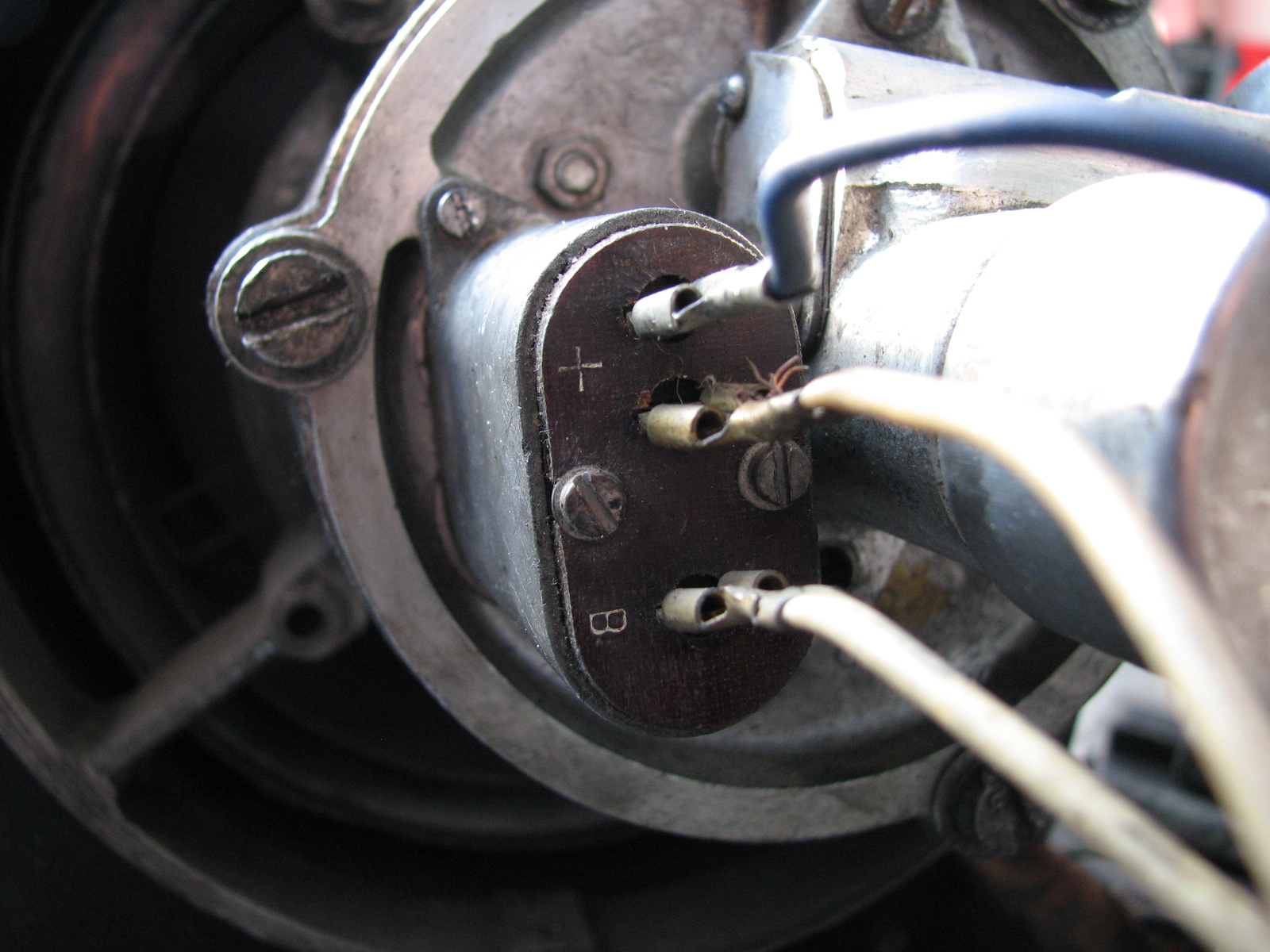

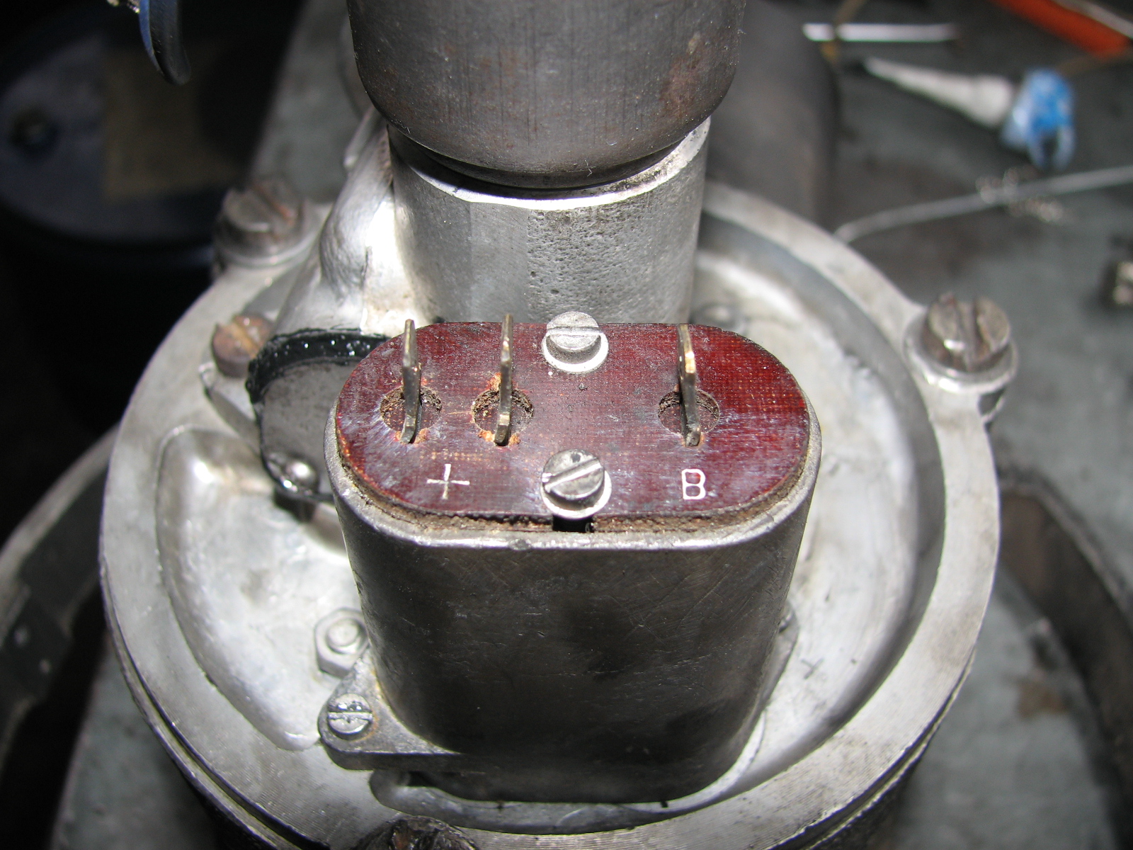

    Pytanie tylko co z czym mam połączyć ? :(
    Wejście - czyli stacyjka jaką posiadam - Naftove Topeni 12BKN5 "Skot" - przegląd
    Oprócz tego podłączenie "termostatu" ---> Naftove Topeni 12BKN5 "Skot" - przegląd -----> zapewne przez przekaźnik ------> Naftove Topeni 12BKN5 "Skot" - przegląd -----> do instalacji świecy żarowej -----> Naftove Topeni 12BKN5 "Skot" - przegląd.
    A do tego wszystkiego jeszcze 2 kable z przekaźnika silnika ---> Naftove Topeni 12BKN5 "Skot" - przegląd i jeden kabel z samego wirnika nawiewu. I to powinno się zmieścić w kostce z tego zdjęcia ------> Naftove Topeni 12BKN5 "Skot" - przegląd
    ....tylko że jak...? :(
