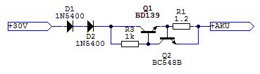

    Mam taki problem, ponieważ zniszczeniu uległ zasilacz do wiertarki Einhela.
    Oryginalna ma 22V i 450mA. Od drukarki znalazłem zasilacz 30V i 400mA. Ta niewielka zmiana prądu ładowania nie będzie miała dużego znaczenia.
    Proszę o pomoc w jaki sposób mam zmniejszyć napięcie.
    Szukałem już na elektrodzie, ale nic nie mogłem znaleźć co odpowiadałoby mojemu wypadkowi.
    czekam na odpowiedź
  • #2 7649232
    fuutro
    Jakie jest akumulatorek? 18V?
  • #3 7649296
    mulasty123
    Tak 18V

    mulasty123
    Nie ma takiej w mojej mieście. Jedynie jest o mocy traconej równej 10W.
    Jakaś inna możliwość?

    fuutro
    Może wepnij w układ takie coś:
    Zmniejszenie napięcia z 30V na 22V
    Tylko daj mały radiator na BD139
    Układ może bardziej zakręcony niż jedna dioda Zenera ale jest ograniczenie prądu, więc zasilacza nie załatwisz.
