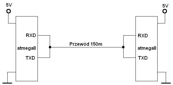

    Witam, mam problem z przesyłem danych cyfrowych na duże odległości tj. przewód 150m.
    Komunikacja odbywa się między dwoma mikroprocesorami atmega8, tak więc obowiązuje standard TTL.
    Przewód to standardowa skrętka 8-mio przewodowa z ekranem.

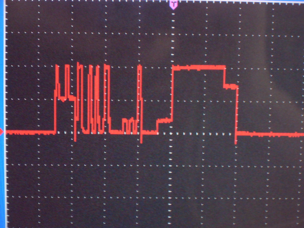

    Oto sygnał po podpięciu jednego przewodu (wykorzystanie jednej żyły z 8 - bez ekranu):
    Transmisja danych cyfrowych po 150m przewodzie - zakłócenia

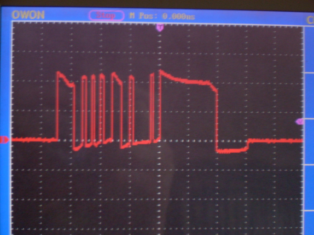

    Sygnał po podpięciu ekranu przewodu do wspólnej masy:
    W związku z tym, że jestem początkujący nie mam pojęcia jak uzyskać stabilny przebieg sygnału cyfrowego bez stanów pośrednich (niedozwolonych j.w.).
    Bardzo proszę o pomoc.

    Już pytałem tutaj na forum odnośnie transmisji jednoprzewodowej i chodzi mi jedynie o odfiltrowanie tych zakłóceń. Nie wchodzi w grę żadna zmiana transmisji, ani nic innego. Można powiedzieć, że nie ma mikroprocesorów - podaje jedynie sygnał cyfrowy na wejście przewodu i na wyjściu chcę uzyskać identyczny przebieg.
    Transmisja odbywa się na RS232 - nadajniki i odbiorniki w obu mikroprocesorach są ze sobą zwarte i w odpowiednim momencie włączane lub wyłączanie, tak aby można było wysyłać po 3 bajty w obu kierunkach.
    Ten temat napisałem po to, aby uzyskać odpowiedź odnośnie odfiltrowania sygnału po tak długim przewodzie.
    Dodam, że na krótkim tj. 1m działa bez najmniejszych problemów.
    Czy jest możliwość stłumienia tego sygnału czy może coś innego, co rozwiąże ten problem.
    Bardzo proszę o ewentualny schemat takiego rozwiązania.

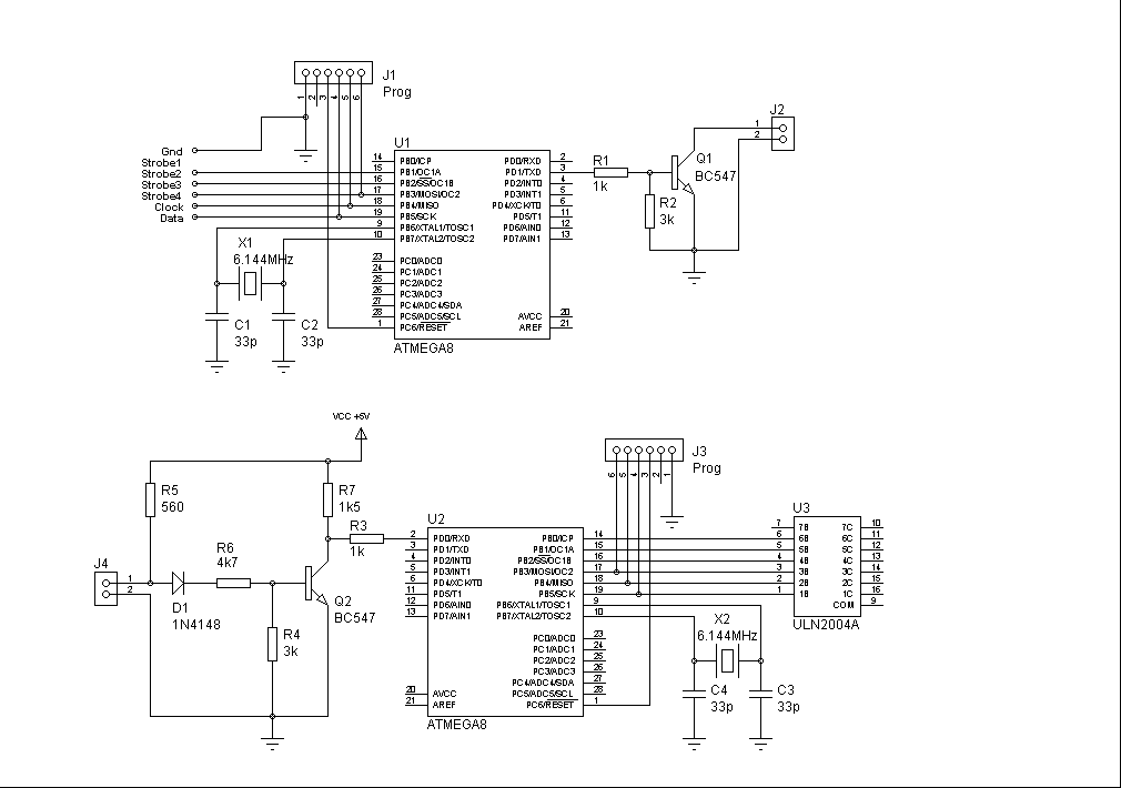

    Ja robiłem takie coś:
    działało bezproblemowo z prędkością 19200 na: 200m przewodu domofonowego 6 x 0.5 mm² + 100m przewodu energetycznego 2 x 0.75 mm² + 100m przewodu 8 x 0.5mm²

    slx - Dzięki za schemat, ale ja potrzebuje dwukierunkową transmisję jednoprzewodową.
