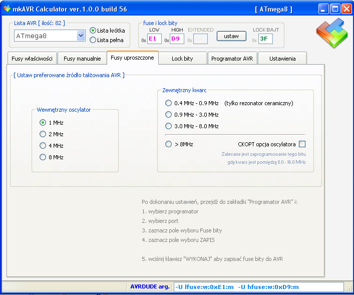

    mirekk36
    waldek63 --> no widzisz pracując z samym avrdude można się "potknąć" w ustawianiu tych fusków - a wtedy od przypadkowego zablokowania procka niedaleko ;)
    a w tym programie wyżej sam zobacz jakie masz możliwości ustawiania fusebitów - aż 3
    wersja uproszczona - przełączanie głównie tylko taktowania CKSEL
    Jak załadować pliki w AVRStudio by użyć poprawnie AVRPROG'a
    werjsa z rozwijanymi polami wyboru podobnie jak np w Bascomie
    albo jak ktoś się upiera przy widoku tylko ptaszków jak w Pony:
    poza tym zauważ zawsze na górze można też wpisać wartości HEX fusów LOW, HIGH, EXTENDED czy też lockbitów. Wszystko ładnie się przelicza w każdą stronę a nie trzeba ani razu ręcznie avrdude odpalać ;)
