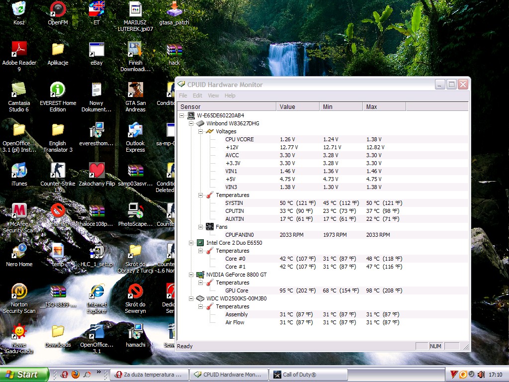

    Od dawna moj komputer w czasie grania wylaczal sie. Oddawalem go kilka razy do reklamcji
    Chodzi o to ze mam za duza temerature kompa
    Oto ile ma stopnie
    WDC WD2500KS-00MJB0 29 °C (84 °F)
    Otoczenie procesora graficznego 47 °C (117 °F)
    Procesor graficzny 66 °C (151 °F)
    Płyta główna 43 °C (109 °F)
    To jest jak mi normalnie komp chodzi jak wlanczam np call of duty to dochodzi do 90 stopni i sie wylacza. Czyscilem witaraki mam dwa +1 z krata graficzna. Moj kolega mowi ze jak gra to ma gora 40 stopni. Co moge zrobić??

    Komputer jest dalej objety gwarancja ?
    Jezeli tak, to zanies go do serwisu i okresl stanowczo problem. Jezeli juz nie ma gwarancji, to trzeba zdemontowac chlodzenie i zmienic paste termoprzewodzaca na procesorze graficznym.

    bardzo pomaga jeszcze dodanie na froncie wentylatora 120mm ktory wtlacza chlodne powietrze do wnetrza obudowy a na koncu obudowy daj wentylator 80mm jako wyciagowy do cieplego powietrza ktore utworzy sie w obudowie. Moze zasilacz niedomaga przy max obciazeniu karty, lub moze karta ma dodatkowe zlacze do zasilania i nie jest podpiete.
  • #7 7665957
    Lzep
    Napięcia źle wyglądają -> +12 za duże, +5 za małe - trzeba by to sprawdzić miernikiem !

    grzegorzlan dobrze pisze wstaw jakiś większy wiatrak do obudowy koło 120mm z regulacją obrotów żeby ci tam nie szumiał za bardzo i powinno być ok jeśli to nie pomoże to wymiana chłodzenia na grafice chociaż wpierw wymienił bym pastę :)

    Ja miałem ten sam problem. Podczas grania wyłączał mi się komputer. Spaliły mi się 2 karty graficzne. Musisz po prostu wymienić... zasilacz. Ja miałem Taki zmieniłem na Taki i komputer ani myśli żeby się wyłączyć.

    Też to miałem i winny okazał się zasilacz. Z czasem traci na mocy aż w końcu nie daje potrzebnej mocy i komp się resetuję. Później miałem podobny problem tez się wyłączał, powód temperatura oddałem na gwarancje i wymienili mi płytę główną i już się nie przegrzewał.
