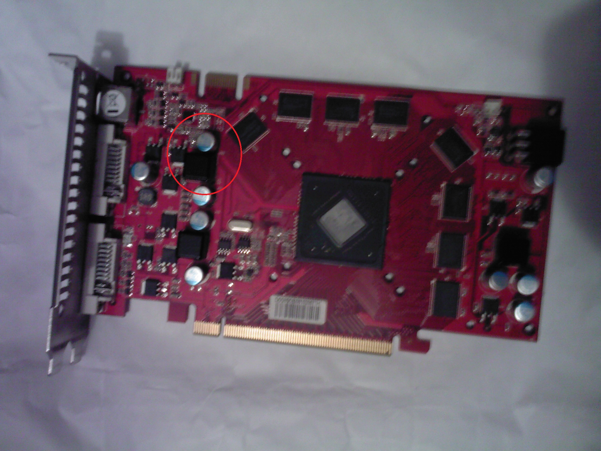

    Witam, wczoraj stałem się posiadaczem chłodzenia na kartę graficzną Arctic Cooling NV Silencer 5 (rev 3), więc postanowiłem je zamontować na moją kartę : Nvidia GeForce 9600 GT. Przed kupieniem chłodzenia czytałem trochę o kompatybilności z moją kartą graficzną, wszystko było ok, pisało, że jak najbardziej pasuję. Gdy przystąpiłem do montowania okazało się, iż podstawka zamiast ładnie przylegać do karty blokuje się na wystającej do góry pamięci oraz kondensatory, a mianowicie o tym mowa:
    Za duże chłodzenię na kartę graficzną

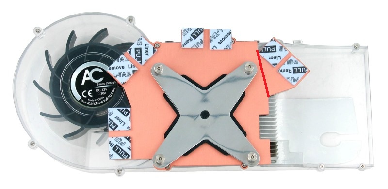

    I moje pytanie brzmi tak: czy stało by się coś z chłodzeniem lub czy działało by gorzej, jeżeli odciąłbym kawałek miedzianej podstawki chłodzenia który blokuję całkowite założenie go ? O to zdjęcie (czerwona linia obrazuje przypuszczalne przecięcie):
    Z góry Dziękuję za odpowiedzi i pomoc

    Sadze ze z chlodzeniem nic sie nie stanie i jego parametry nie pogorsza sie tak abys mog to odczuc

    Oprócz tego że miejsca styku radiatora z kościami pamięci są w zupełnie innych miejscach.....
    Zapewne można to przerobić bo to chyba tylko paski pasty termoprzewodzącej, ale jeśli w oryginalnym chłodzeniu pamięci było chłodzone to pod żadnym pozorem nie pozostaw ich oddalonych od radiatora (nawet jednej).

    Silencer powstał ładnych już kilka lat temu i jego wydajność może nie być wystarczająca to pierwsza kwestia.
    Druga sprawa to poruszona przez Jarosx9 sprawa chłodzenia pamięci. Z tego co widzę to masz chyba Palita lub Gainwarda, a te miały chłodzenie Sonic, które nie oferuje radiatorów na pamięci tylko dmucha na nie wentylator przez radiator GPU. Silencer tego nie owieje więc musisz obowiązkowo zapewnić chłodzenie pamięci.
    Kolejna rzecz chłodzenie sekcji zasilania VRM też miej na uwadze.
    Przeróbka, o którą pytasz nie zaszkodzi chłodzeniu.

    Utniesz kawałek radiatora, który ma przykryć moduły pamięci na grafice. To co zostanie z miedzianej podstawy przykryje 6 z 8 modułów.
    Ja to chciałbym poznać cel zmiany chłodzenia. Zdjąłeś Sonic i zakładasz AC Silencer dziadka ale dlaczego? Temperatury były za wysokie? Sonic radzi sobie całkiem porządnie i nie miałem potrzeby zmieniać go na 9600GT nawet zdrowo podkręconym.
    Jeśli zmieniasz tylko dlatego, że ładniejsze to odpuść taka moja rada.
