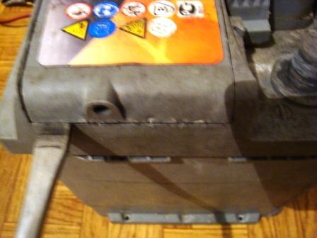

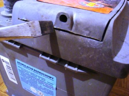

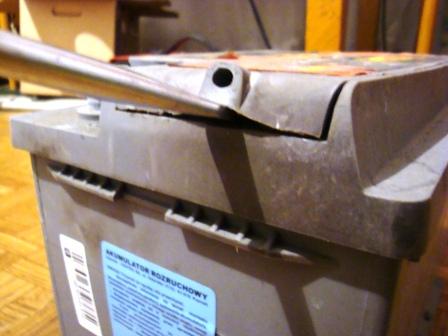

    staniec1
    Siły używam z głową i nic.
    Poniżej odpowietrznika śrubokręt wchodzi głęboko:
    golf,vw,alh,centra futura +
    W innych miejscach już nie:
    A tak wygląda to wszystko po podważeniu:
    Ma ktoś może jakieś zdjęcie(a) jak wygląda to wszystko po zdemontowaniu pokrywy (trochę by mi to pomogło).
