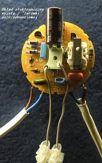

    Uszkodziła mi się "żarówka" oszczędnościowa 31W, przepaliły się żarniki od rury fluorescencyjnej , postanowiłem wykorzystać elektronikę , od tej "żarówki" i podłączyłem pod nią normalną rurę świetlówkę o mocy 36 W, z dobrym skutkiem ,widocznym na zdjęciach, próbowałem elektroniki 21W też do rury 36W świecenie bez różnicy, polecam.

    No wszystko ładnie, pięknie lecz to chyba nie ten dział tak na moje oko. Przydałaby się jakaś obudowa jeszcze do tego.

    Moim zdaniem ktoś zapomniał o ważnym elemencie całej konstrukcji. Z tego co pamiętam z obwodzie doprowadzającym 230 jest bezpiecznik. Chroni on przed destruktywnymi właściwościami i tak przeciążonej elektroniki . Gdzie on się podział ?

    Mogę potwierdzić ze dany układ już od kilku lat działa bez jakichkolwiek problemów, co do obudowy można użyć okrągłej puszki elektroinstalacyjnej, która montuje się na suficie w celu przeniesienia lampy. Jeśli chodzi o bezpiecznik to według mnie jest zbyteczny bo dopływ prądu do tego miejsca jest tak czy tak zabezpieczony.

    Na forach akwarystycznych ktoś robił pomiary luxomierzem i jest gorzej niż świetlówka+typowy ukł.elektroniczny.
    Problem stanowi impedancja rury, która jest inna niż wąskiej rurki św.kompaktowej. Na oko może jest i dobrze, ale tylko na oko.

    Należy dodać, że świetlówka długo nie pożyje, jeśli elektronika nie startuje rury na gorąco.

    Co do żywotności to 3 lata temu zrobiłem 2 lampy z wykorzystaniem elektroniki od świetlówki i działają dotej pory.W jednej zastosowałem elektronike z świetlówki firmy philips,w drugiej była to świetlówka z promocji i ta nie wytrzymała padła elektronika po około 3 miesiącach po zastosowaniu również elektroniki z philipsa działa dotej pory.

    Wszystko zależy od tego, czy świetlówka pracuje w trybie ciągłym czy przerywanym. Im częściej załączana, tym krócej pożyje
