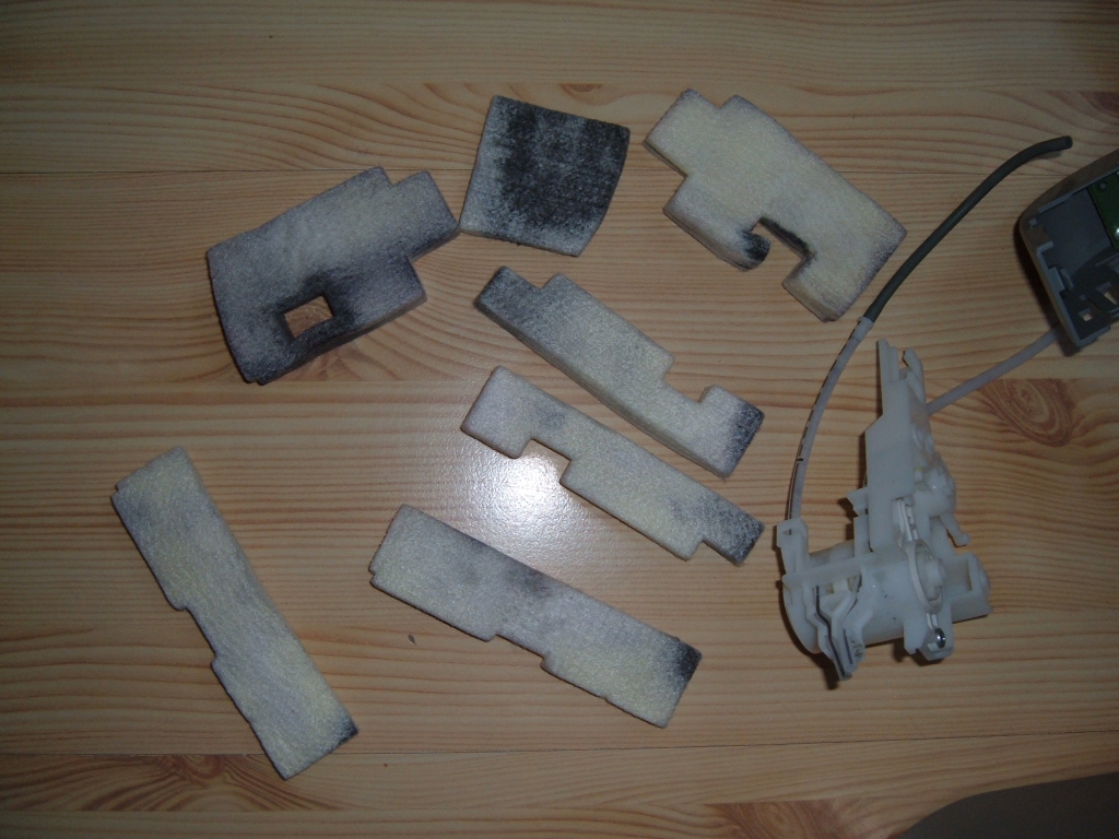

Potem lokalizujemy PAMPERSA
Pampers to filcowe wkładki które wchłaniają nie zużyty tusz. Mają one jednak ograniczone możliwości wchłaniania dlatego PAMPERSA należy wymienić lub przynajmniej wyjąc i wyprać (oczywiście ręcznie w rękawicach najlepiej chyba ze ktoś lubi mieć czarne ręce przez cały tydzień).
Po wypraniu należy go również wysuszyć np. w piekarniku lub na słoneczku w lecie.
Żeby wyjąc pampersa należy wyjąc pompkę bo jest tam trochę ciasno.
Wyjecie Pompki to nie problem ale należy zwrócić uwagę jak są ułożone wężyki do zasysania tuszu i jak jest zamocowana podstawka do zasysania zaznaczona na zdjęciu w kolorem żółtym.
Wypięcie tych wężyków z podstawki i założenie ich z powrotem to najtrudniejsza sprawa w całej wymianie pampersa więc warto wcześniej zrobić zdjęcia poglądowe tego elementu i ewentualnie w przypadku problemów odtworzyć ich układ.
Po wyjęciu pompki czeka nas wypięcie dwóch taśm z czym nie ma najmniejszych problemów. Warto jedynie zwrócić uwagę na ich kolejność zeby jakimś sposobem nie zamienić ich ze sobą.
Gdy już mamy pampersa wypranego i wysuszonego wkładamy go z powrotem z kolejnością intuicyjna tzn kawałki filcu pasują idealnie tylko należy pobawić się trochę w puzzle.
Wkładamy pompkę i podpinamy wężyki do podstawki odsysającej.
Potem wpinamy tasiemki staramy się aby były równo podpięte.
Wkładamy glowiecę i tusze.
Blokujemy włącznik klapy serwisowej i podłączamy drukarkę do sieci.
Głowica powinna ustawić się na pozycje wyjściowa, jeżeli tak nie jest to należy sprawdzić włącznik klapy serwisowej.
Mi nie udało się za pierwszym razem uruchomić mojej drukarki bo okazało się ze jedna z taśm była krzywo włożona i drukarka nie działała prawidłowo. Dlatego należy wykonać test przed założeniem obudowy żeby uniknąć kilkakrotnego rozbierania sprzętu.
Jeżeli wszystko działa to należy zapuścić coś do drukowania w celu sprawdzenia poprawności drukowania.
Jeżeli drukuje to należy jeszcze przyjrzeć się podstawce odsysającej włączając i wyłączając kilka razy włącznik klapy serwisowej.
Jeżeli podstawka prawidłowo zamyka głowice z tuszem to można z powrotem zakładać obudowę.
