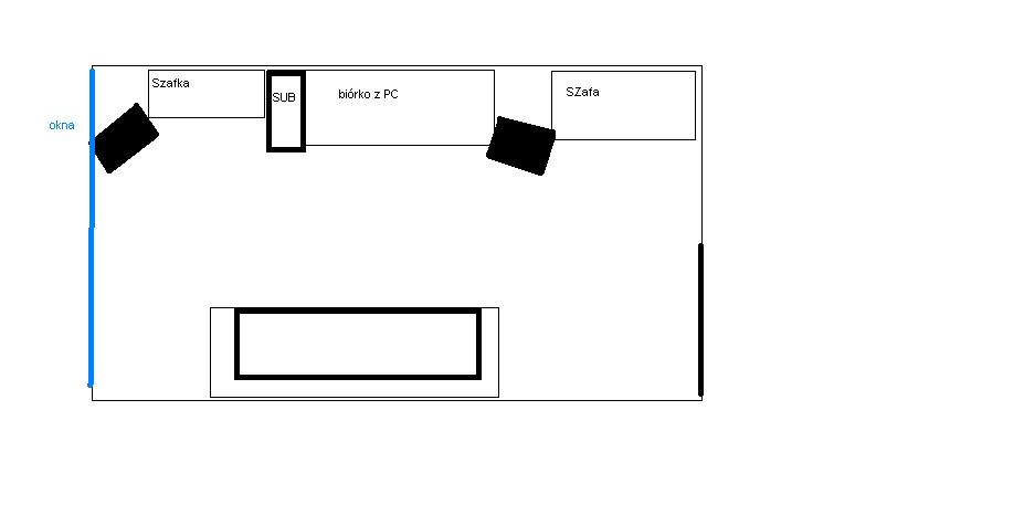

    kornik_92
    Odświeżę nieco temat, Chciałbym się spytać o ustawienie kolumn i suba czy Ma ktoś jakieś propozycje? Ustawienie kolumn chyba nie najgorsze ale z subem mam problemy w takim ustawieniu jak jest bas mam zadowalający po bokach pokoju a tam gdzie siedzę czyli przy pc i na wersalce jest on znikomy. Przemeblowanie wchodzi w grę, Dzięki!
    Sub niedługo ulegnie zmianie Wzmacniacz już jest w drodze ( ten panel 150 W przy 4Ohm z allegro za 120zł) i do tego będzie Tonsil 30/120 lub stx 32-450 jeszcze się zastanawiam.
    Aktualne ustawienie w pokoju Uzupełnienie Dolnego pasma do ALtus 110
    Aha dając subwoofer w rogu pod oknem bądź po prawej stronie pod drzwiami dalej bas jest po bokach pokoju a w centralnej części brak.
