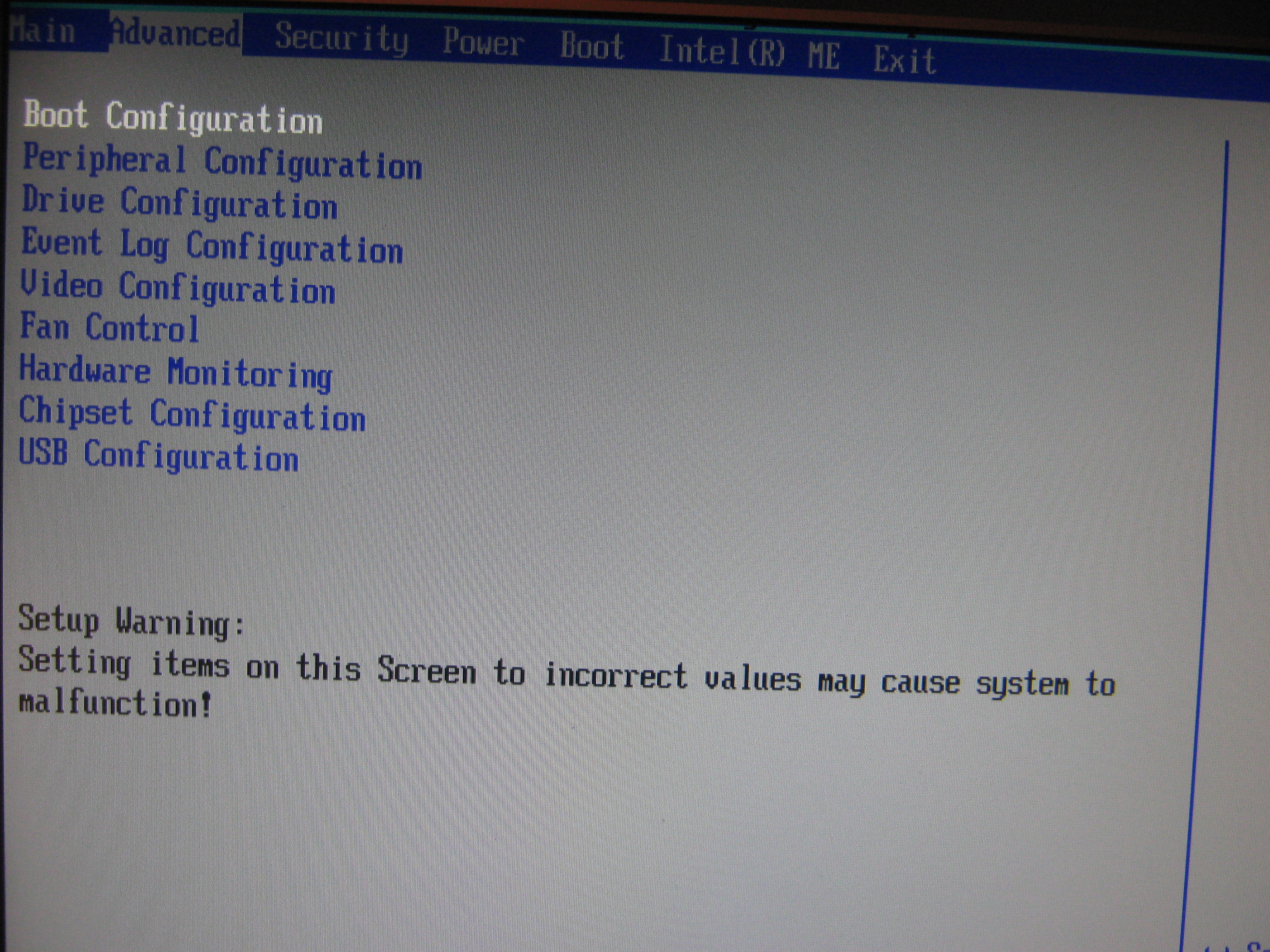

    Posiadam płytę główną Intel DQ35MP i procesor Core 2 Duo E4500 2,2 GHz. Chciałem sobie trochę zwiększyć szybkość taktowania [FBS]. Wchodzę w BIOS i nie widzę tam w ogóle jakiejkolwiek opcji zmiany w/w parametru. Czy ktoś może ma tą płytę lub zna problem i może mi pomóc? Dodaje zdjęcia BIOS'u:

    Nie czytałeś regulaminu i jak się wkleja zdjęcia?
    Przez takich jak ty będzie ten serwis albo płatny albo zejdzie na psy.
    Z tego co widać to nie ma tam żadnych opcji do zmiany częstotliwości. Ściągnij sobie manual, przecież masz internet.

    Na tej płycie głównej nic nie podziałasz ;)
    Uroki intelowskich płyt głównych...
    Ewentualnie zobacz co masz w "chipset configuration" ale raczej nic nie zdziałasz...

    Bsel MOD moglby pomoc.
    Plyta nie posiada jakichkolwiek mozliwosci OC.
    Zostaje ci jedynie przerobic procesor, by byl wykrywany jako inny model.
    Osobiscie nie robilem, wiec ci nie pomoge.
    Wiecej info tu:
    http://forum.purepc.pl/Socket-423-478-775-479-f72/Bsel-Mod-Sector-200-266-333-266-333-333-26-t236090.html
    Jak nigdy nie gmerales w sprzecie na takim poziomie to moze byc trudne ;)
    I licz sie z mozliwoscia uszkodzenia podzespolow!
