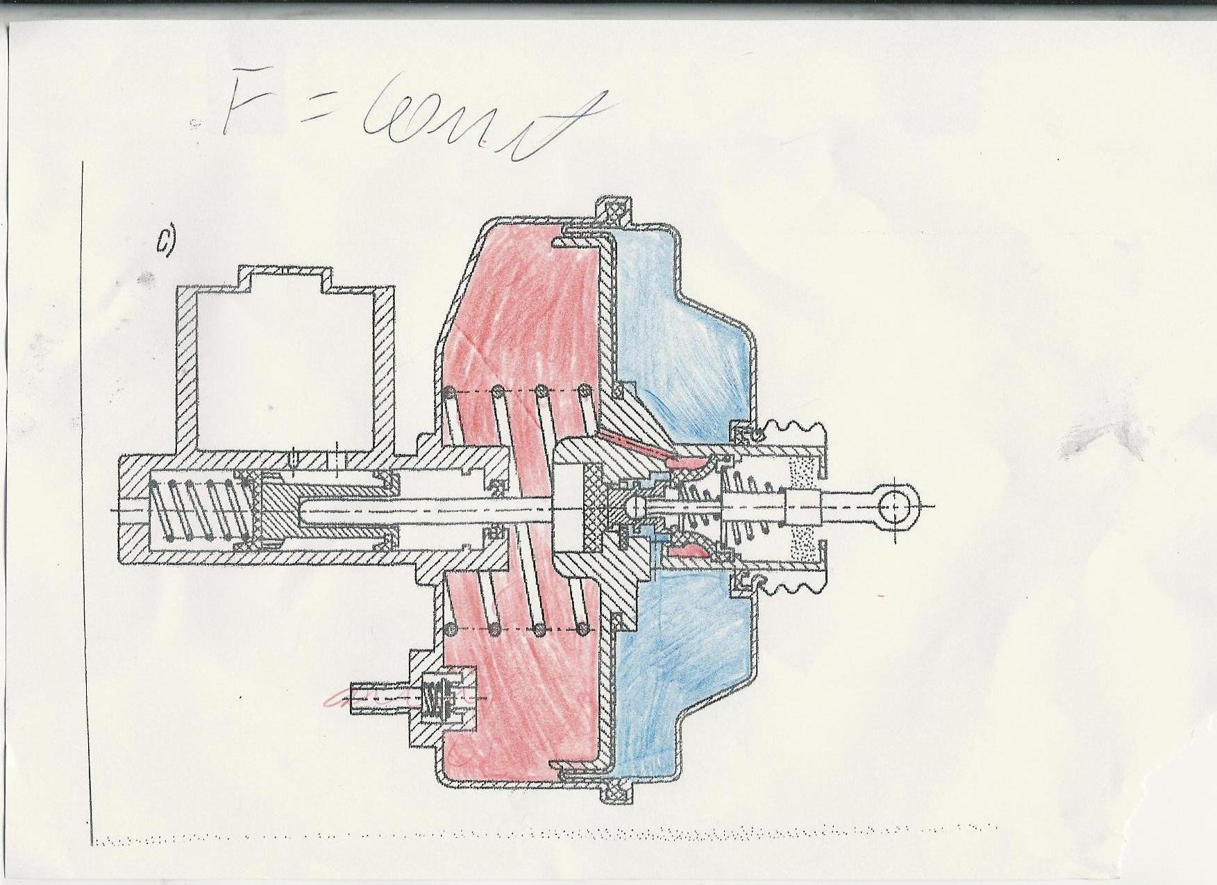

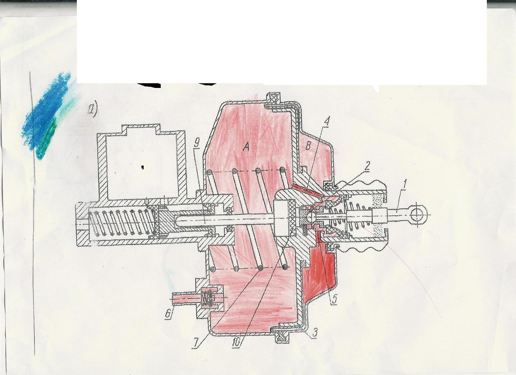

Witam mam pewien problem z zadaniem z diagnostyki samochodowej a mianowicie mam za zadanie zamalować części serva hamulcowego na kolor czerwony podciśnienie a na kolor niebieski ciśnienie atmosferyczne. W trzech przekrojach. Jak by mi mógł ktoś powiedzieć czy dobrze zaznaczyłem te ciśnienia.
a)ułożenie serva w położeniu spoczynkowym

c)ułożenie serva w położeniu równowagi pod koniec hamowania
