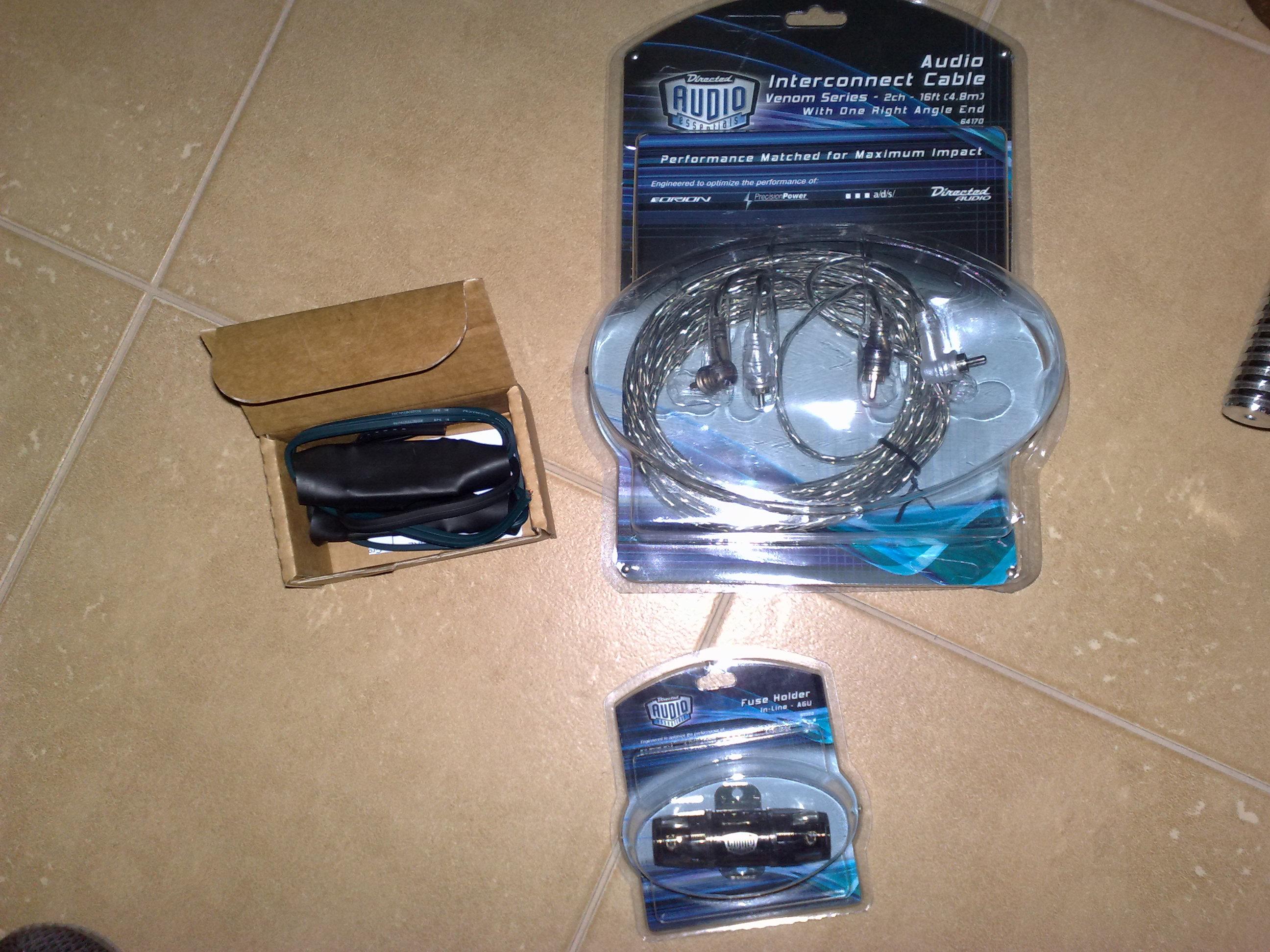

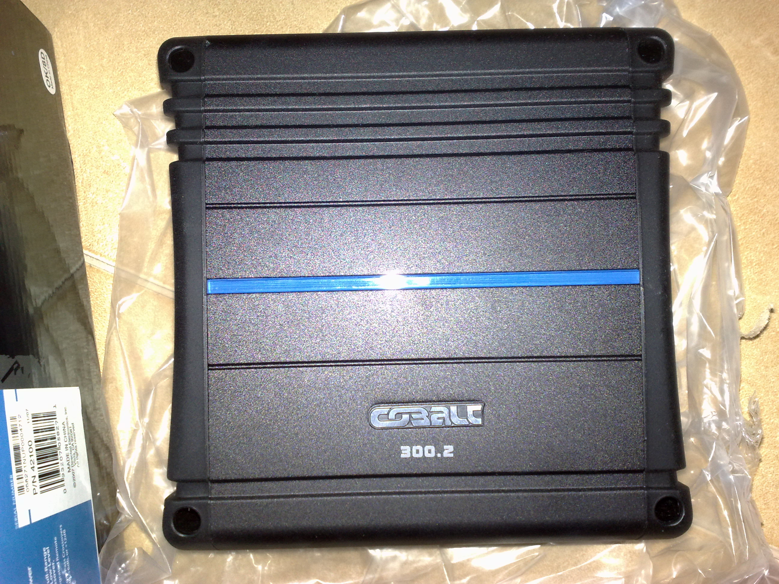

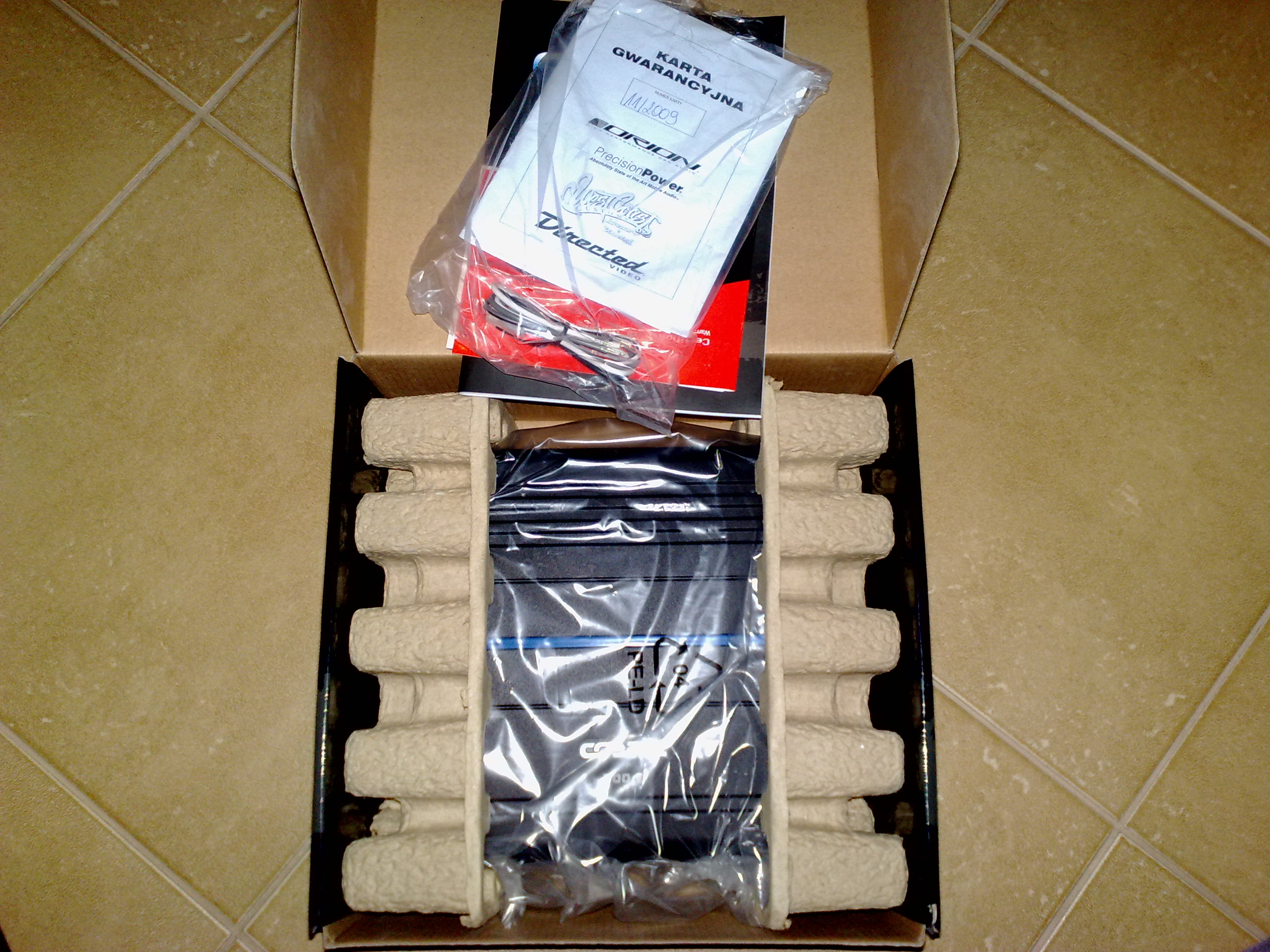

  • #17 7692544
    Muchozzz
    A jeszcze powedzcie mi jesli mozecie na ile wycenili byscie wzmacniacz
    http://www.drdetailshop.com/co300.2.htm
    do tego okablowanie , 2 zwrotnice , bezpiecznik i do tego jakas tam tuba jbla w gratisie.

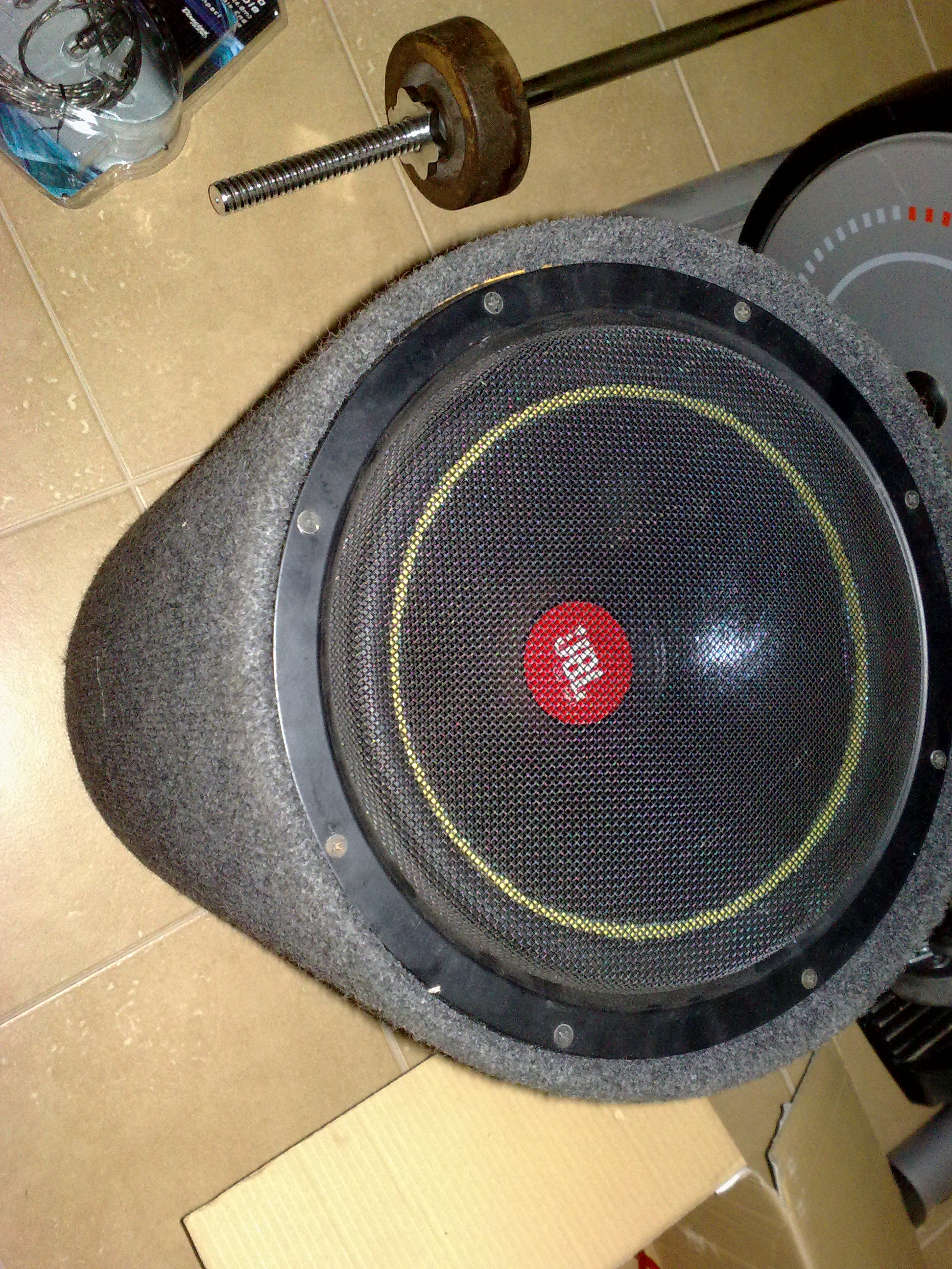

  • #21 7692660
    Muchozzz
    Jakie nagłosnienie do auta na tył (tuba ,skrzynia basowa?) Jakie nagłosnienie do auta na tył (tuba ,skrzynia basowa?) Jakie nagłosnienie do auta na tył (tuba ,skrzynia basowa?) Jakie nagłosnienie do auta na tył (tuba ,skrzynia basowa?)
    TO JEST CALY ZESTAW
  • #22 7692667
    matiaudio
    Poziom 35  
    Tak jak pisałem 500zł. Taki piecyk stoi 300-400zł. Tuba (walec) nic dobrego więc sam widzisz.
  • #23 7692678
    Muchozzz
    Tzn koles mi oferowal za 340 i nie wiem czy sie w to pakowac
  • #24 7692714
    matiaudio
    Poziom 35  
    Ta tuba nie da efektu, bo wzmacniacz w mostu zasili jakiegoś suba 250W rms.
  • #25 7692732
    Muchozzz
    tzn myslalem jeszcze ewntualnie z taka opcja ze wziasc ten zestaw,ale sprzedac tube i wlozyc cos bardziej przyzwoitego.
