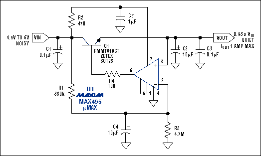

  • Schemat zasilacza o niskim poziomie szumów
    Urządzenia takie jak przedwzmacniacze audio, mikrofonowe, wzmacniacze słuchawkowe wymagają zasilania z niskim poziomem tętnień i niskim szumem. Układ przedstawiony powyżej redukuje poziom szumów o 40 dB w paśmie od 100 Hz do 20 kHz. Wejście akceptuje napięcie zasilania o poziomach od 4,5 do 6 V. Na wyjściu otrzymujemy napięcie ze zredukowanym poziomem szumów i poziomem o 7 % mniejszym niż napięcie wejściowe. Maksymalny prąd wyjściowy wynosi 1 A. Układ ten zawiera tranzystor w obudowie SOT23, wzmacniacz operacyjny SO8 i kilka elementów pasywnych. Ze względu na małe wymiary elementów (największy kondensator to 10 uF, a rezystory mogą mieć moc 0,125 W) układ można zmieścić na niewielkiej płytce drukowanej. Konfiguracja ta pracuje jako wtórnik napięciowy i filtr dolnoprzepustowy o częstotliwości odcięcia wynoszącej 2 Hz i tłumieniu o poziomie 20 dB dla częstotliwości 20 Hz. Do zasilania wzmacniacza operacyjnego wykorzystano napięcie wejściowe filtrowane przez R2 i C5. Dzięki zastosowaniu filtra o częstotliwości granicznej 300 Hz, współczynnik PSRR wzmacniacza operacyjnego dla wielkich częstotliwości wynosi 110 dB.

    remiorn
    Wszystko fajnie, gdyby układ miał jakąkolwiek szansę działać zgodnie z opisem.
    Niestety nie ma.
    Jeśli założymy, że napięcie na wyjściu MAX495 jest równe napięciu zasilania (a nie będzie, szczególnie dla prądu zbliżonego do 1A), to napięcie na wyjściu całego układu będzie o 0,6V mniejsze.
    Dla napięcia wejściowego 5V wyniesie 4,3V.
    Ponieważ układ sprzężenia zwrotnego będzie dążył do Uwy=0,93 Uwe = 4,65V, to cały układ będzie pracował w nasyceniu i niewiele poprawi.
    Na pewno nie tyle ile jest podane.
