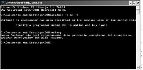

    Może trochę więcej informacji na temat tego programatora?
  • #3 7663451
    tajwoj
    Poziom 25  
    Przepisz dokładnie zalecane polecenie. Bez skracania.
  • #5 7663479
    Logan
    Poziom 30  
    Skracasz, przeczytaj jeszcze raz co masz wpisać i porównaj z tym co wpisujesz.

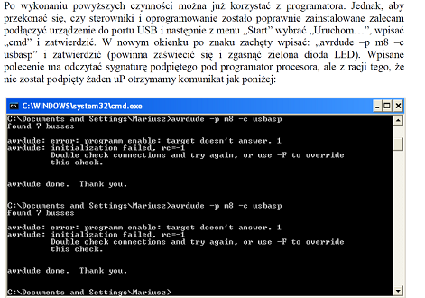

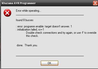

  • #16 7673393
    mirekk36
    henryxxl napisał:
    To znaczy że mi zablokowało avr-ka?
    trudno powiedzieć, jeśli coś ruszałeś przy fuskach i zrobiłeś nie tak to może jest przestawiony na inne taktowanie po prostu
    o ile wszystko jest dobrze podłączone bo taki komunikat też może się pojawiać przy błędnych połączeniach

    mirekk36
    atom1477 napisał:
    Ciekawa teoria ;)
    Dlaczego ciekawa teoria ?
    Jeśli nie podłączysz procka do USBASP albo zamienisz np MOSI z MISO lub podobny błąd to wyskoczy ci w AVRDUDE błąd o treści "target doesn't answer"

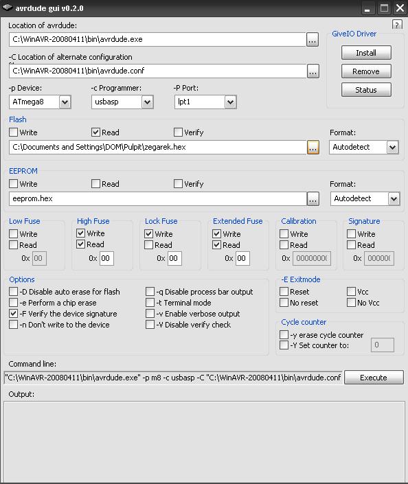

    landy13
    Jeśli miałeś pozaznaczane opcje w Avrdude jak na załączonym obrazku, to zapisałeś HFuse=00, a to skutkuje m. in. wyłączeniem pinu Reset

    mirekk36
    Dokładnie tak jak pisze kolega i wcale tak firmowo nie miałeś - po prostu nie przeprowadziłeś wcześniej odczytu fusków z procka ..... ale to typowy błąd w tego typu programach - gdzie trzeba mieć piętnaście par oczu i analizować wszystkie ptaszki w 26 wątkach mózgu ;) ...... dlatego wspominałem ci o mkAvrCalculatorze który masz w wersji FULL i za free dla ATmega8 ... ale jak wolisz.

  • #26 7673800
    mirekk36
    henryxxl napisał:
    A jak włączyć?
    Jeśli przestawiłeś RSTDISBL to taniej i szybciej będzie ci kupić nowego procka i na drugi raz bardziej uważać. A jeśli się uprzesz , że tego chcesz odzyskać to poszukaj sobie tematów o programatorze równoległym HV .... bo tylko nim można odwrócić tę sytuację.

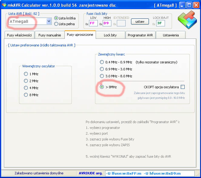

  • #29 7673827
    henryxxl
    mirekk36 napisał:
    henryxxl napisał:
    A jak ustawić żeby następny układ mi nie zblokowało?
    o np tak dla kwarca zewnętrznego - zobacz jakie to proste ;)
    Programator nie działa - co mam zrobić?
    Program wygląda na prosty i przejrzysty wielkie dzięki za wskazanie go teraz czekam aż mi przyjdą ,,atmega8"
    Możesz mi wyjaśnić jak dokładniej z niego korzystać?

    mirekk36
    henryxxl --> oczywiście po ustawieniu opcji która ci się spodoba co do taktowania procka:
    1. przechodzisz na zakładkę Programator AVR
    2. wybierasz i ustawiasz swój programator szybkim wyborem na USBASP
    3. wybierasz operację ZAPIS
    4. zapis będzie dotyczył fusebitów (możesz je podejrzeć na górze w formie HEX)
    5. klikasz WYKONAJ i tym sposobem wrzucasz to do procka
    6. a tu widzisz tak byś musiał to zapisywać ręcznie odpalając avrdude ;)
    oczywiście jeśli chcesz wczytać fusebity do programu to zaznaczasz operację avr o nazwie odczyt - i klikasz WYKONAJ...... i to jest o tyle piękne, że przełączasz się do zakładek o FUSACH i ładnie widzisz które i jak są poustawiane a nie tylko wartości HEX
