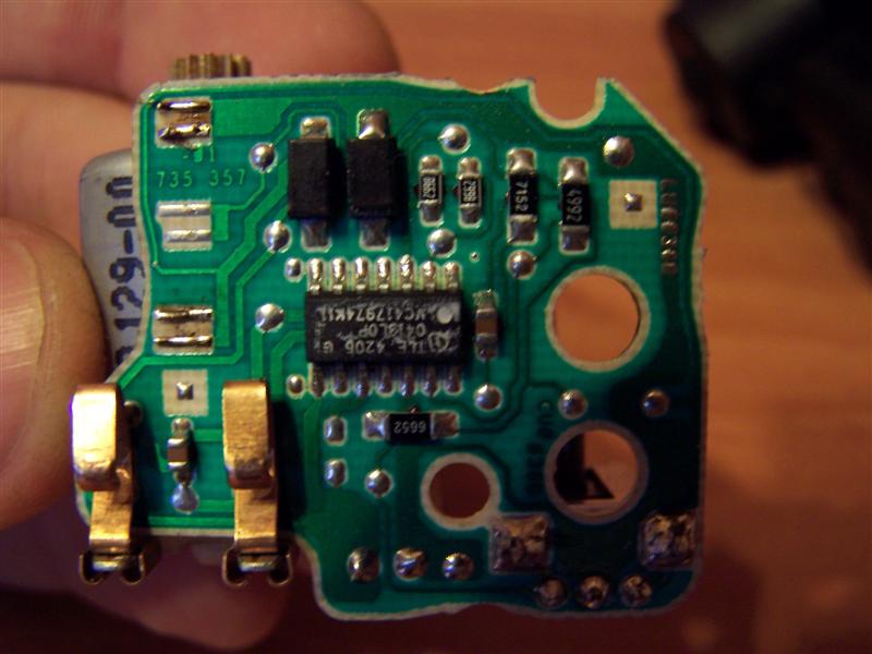

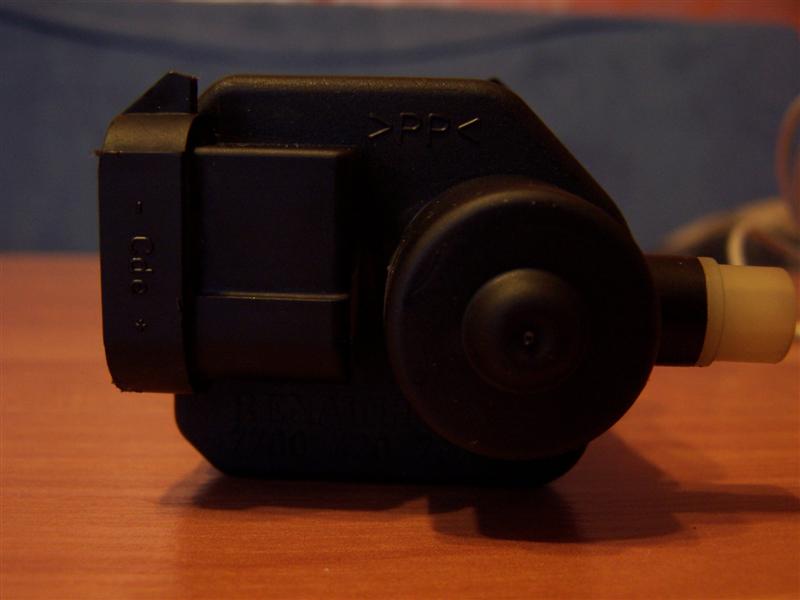

    Potrzebuję wykorzystać silniczek regulacji wysokości lamp z Clio. Problem w tym, że nie wiem jak nim sterować. Ma 3 wyjścia oznaczone +, - oraz Cde.
    Silniczek regulacji lamp - podłączenie Silniczek regulacji lamp - podłączenie Silniczek regulacji lamp - podłączenie Silniczek regulacji lamp - podłączenie Silniczek regulacji lamp - podłączenie

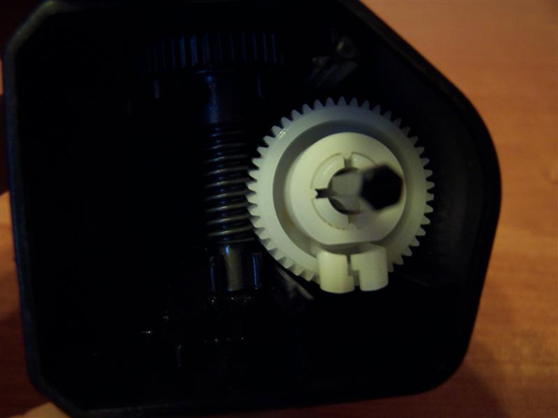

    Rozkręciłem obudowę i próbowałem podłączyć silnik bezpośrednio, działa na 12V. Podłączałem również płytkę do zasilania, do Cde + oraz -, ale bez efektu.
    Podczas pracy tłok przesuwa główkę pewnego elementu (być może jest to potencjometr, aczkolwiek mój multimetr na to nie wskazywał). Scalak jest tam zapewne po to, by odcinać zasilanie silnika w położeniach krańcowych.
    Czy ktoś podejrzewa jak mogło by to działać?

    Minus i plus to zasilanie,CDE to parametr masowy do wysterowania siłownika (masa przez opornik regulowany, nie pamiętam dokładnie ale chyba przedział 200-800ohm)

    Nie mam takiego opornika, więc próbowałem podłączać 330, 510 i 2k Ohm od masy do Cde, ale bezskutecznie - silnik się nie porusza.

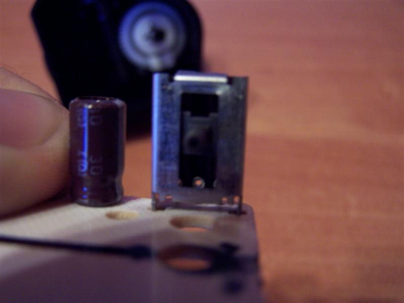

    Próbowałem również przesuwać pozycję tego czujniczka z ostatniego zdjęcia, ale to również niczego nie zmieniało.
    W ogóle zastanawia mnie jak działa właśnie ten element. Rozebrałem go i wygląda to tak, że po ścieżkach przesuwają się szczotki, więc podejrzewałem zmienny opór, ale po zmierzeniu we wszystkich pozycjach multimetr pokazuje zero. Może chodzi tutaj o jakieś bardzo małe opory?
    Zdemontowałem całą płytkę i zostawiłem tylko ten czujnik - jednak potencjometr. To mi wystarczy do sterowania.
