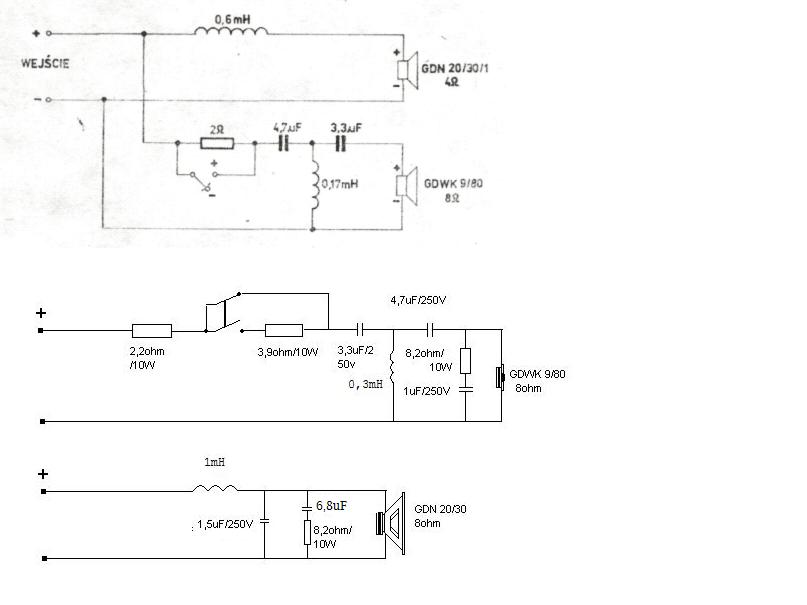

    Mam następujący problem:robię swoje pierwsze kolumny i mają się składać z następujących podzespołów: 2 głośniki :niskotonowy GDN 20/30/4 .30W i wysokotonowy GDWK 9/80 .80W oraz Sanyo 20W. szukałem na forum informacji dotyczących łączenia takich głośników lecz są to informacje które nie przydadzą mi się do niczego. moje pytanie brzmi: czy te głośniki które mają połączyć równolegle,a ten wyposażyć w opornik ? jeśli tak to jak lutować ten opornik? z góry dziękuję za pomoc.

    A czy na pewno są one konieczne? Unitra w swoich kolumnach (zg 30c?) łączyła gdwk 9/80 z 20 cm midwooferem... Nie wiem czy jest sens na siłe robienia z tego 3 dróg.
    Osobiście skopiowałbym zwrotnice pod kolumn unitry z podobnym i głośnikami i ewentualnie przerobił na słuch. Jeśli ktoś chce podejść bardziej profesjonalnie, może zrobić pomiary. GDNa filtrować I rzędem z ewentualnym korektorem (można dosyć prosto zmierzyć potrzebne parametry i wyliczyć), a gdwk dosyć nisko II rzędem z jakimś opornikiem dla bezpieczeństwa (jeśli wystarczy efektywności) i powinno dobrze zagrać.
    Co do robienia z tego 3 way - przypadkowe głośniki z przypadkową zwrotnicą na pewno dobrze nie zagrają.

    Tomq dzięki za schemat, będę jutro myślał :)

    chcę właśnie kolumny podłogowe ale trochę inaczej będę robił niż ty piszesz. więc nie było w tych ZG fabrycznej zwrotnicy a podział pasma akustycznego zrealizowano kondensatorem 4,7 µF w torze głośnika wysokotonowego. Gąbki nie będę zmieniać na 2,5 jak mam 3 cm ;p jeśli chodzi o pudła to nitros66 pisałem tobie że to były Zg 40 c114 a okazało się przed chwilą ze to były ZgC-40-8-581. sprawdziłem pudła po tym jak czytałem o fabrycznej zwrotnicy której nie posiadają.
    Myślę że temat można uważać za zamknięty. Dziękuję wam panowie za pomoc :)
