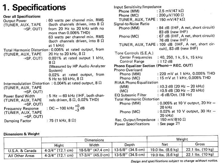

    Witam, posiadam wzmacniacz JVC A-X4 480 Watt, 2 kanałowy z takim małym korektorem, który charakteryzuje się taką specyfikacją jak w załączniku,
    ciągnie kolumienki po regeneracji New mildtony 170 Watt,mam to wszystko podłączone pod komputer,
    i chciałbym abyście powiedzieli mi :
    Czy ten wzmacniacz na te kolumny jest za słaby? ponieważ, nawet do połowy go nie podkręcam i już slysze jakby " odcinało " i przekierowywało dzwięk, nie gra tak jak mam ustawiony, tak jak powinien, dzwięk jest zniekształcony, zmniejsza sie bass itd. Jaka może być przyczyna?

    a moze on poprostu ma zabezpieczenia i odcina moc ? ;-) tak pomylilem sie , nie ma wyjsc na cztery kolumny :)
    tak , "połowy" nie rozkręciłem i juz ostatnia dioda sie świeci :/ loudness mam wlączony ciągle i bass opór. domyslam sie ze jak pozmniejszam basy to glosniej sopran zagra, w takim razie Co panowie ze "sredniej " klasy poradzicie aby było jeszcze głośniej niż jest? Moze jakąś Yamahe , Technicsa , Denona(?) a może w ogole radmor 5102 lepiej pociągnie? ;-) heeeelp

    Jeżeli się nie mylę to w kolumnach new mildton 170 jako nisko tonowe przetworniki służą GDN 25/80 .
    Zatem patrz, by wzmacniacz miał minimum 80 wat sinus 8R na kanał przy minimalnych zniekształceniach harmonicznych .
    Rozejrzyj się za :
    Pioneer A-616
    Sony F530ES
    Yamaha AX-500
