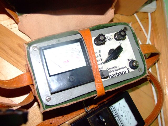

    Jak za pomocą amperomierza analogowego zmierzyć prąd . Dokładnie chodzi mi jak dokonać pomiary żeby sie upewnić czy " prąd z akumulatora nie ucieka" .Co dwa dni z mojego akumulatora ubywa 0,1V .

    Napisz dokładnie jaki jest ten amperomierz
    W jakich jednostkach mierzy
  • #6 7664360
    khali

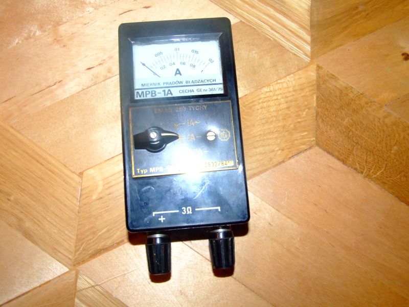

    W moim golfie non-stop pracuje tylko zegarek cyfrowy jaki prąd może pobierać . Jak dokonam pomiaru to w jakiej granicy powinien być wynik. O co chodzi z tymi zamknietymi drzwiami .Ja nie mam żadnej elektroniki w drzwiach
    https://obrazki.elektroda.pl/15_1265655767.jpg
    https://obrazki.elektroda.pl/75_1265655767.jpg
    Zakres 200mA Mam tez cyfrowy miernik którym można ( volty i ampery)

    niema znaczenia w przypadku cyfrowego miernika,
    warunek jest jeden, pomier prądu tylko szeregowo.
    Ustaw miernik na A przestaw kable pomiarowe zgodnie z instrukcja na pomiar Amper. odkręc kleme od aku i mierz pomiędzy aku a autem
  • #16 7674272
    khali
    Czy jest to obojętne która klemę z ciągnę czy + czy - z akumulatora jeżeli będę chciał podłaczyc miernik cyfrowy albo ten ze zdjęcia .Napiszcie obydwa przypadki
    #17 7674553
    Radek18
    Jest to obojętne, którą klemę ściągniesz. W przypadku miernika cyfrowego nie ma większego znaczenia podłączenie (byle szeregowo :)) Co do analoga to pamiętaj o poprawnym wpięciu bo inaczej będzie chciał wychylać się w drugą stronę. W analogu jeśli odepniesz "+" to z miernika "+" do akumulatora. Drugi koniec miernika do odpiętej klemy w instalacji. Jeżeli odepniesz "-" to "-" miernika do akumulatora a drugi zacisk do klemy, która zdjąłeś.

    W jakich granicach powinien być wynik . Czy ten zegarek cyfrowy może być przyczyna pobieranie prądu z akumulatora w granicach 0.1V co dwa dni .
    Dzisiaj dokonałe pomiaru wyszło 12mA
