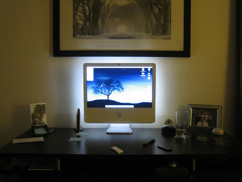

    Mam telewizor LCD za którym umieściłem dwa paski tzw. węża LED coś na styl "philips ambilight" (podświetlenie) i chciałbym zrobić bez ingerencji w tv włączanie i wyłączanie węża wraz z tv z pilota
    proszę o sugestie

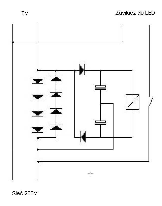

    Poprzednio pokazałem Ci schemat znaleziony w necie, ale on u Ciebie źle działa. Teraz proponuję urządzenie, które wykonałem i które pracuje u mnie od długiego czasu. Po włączeniu TV, urządzenie to, włącza dodatkowy wzmacniacz i subwoofer.
    Podświetlanie TV LED-ami - sterowanie
    Diody 1N4007, kondensatory 470uF, przekaźnik na 5V.

    Przykro mi ale zmontowałem układ i nie działa tak jak bym chciał ( np. na dwóch żarówka działa tak jak powinien) jeżeli TV włączam i wyłączam na głównym wyłączniku to układ działa lecz jeżeli włączam lub wyłączam na pilocie niema reakcji
    ale dziękuje za sugestie
    proszę nadal o pomoc !!!!
  • #5 7685332
    mariann
    Ja też mam TV LCD i dobrze to działa. Zmierz jakie napięcie masz na przekaźniku gdy TV wyłączony, ale czuwa, a jakie napięcie jest gdy go włączysz. Jaki stosujesz przekaźnik? Może wystarczy zwiększyć pojemność kondensatorów.
