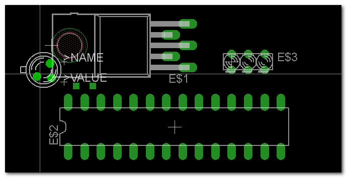

    Jak w temacie: dziś otwieram EAGLE i... nie mam otworków w żadnym padzie (?). Szukałem gdzie to może być w ustawieniach, ale nic. Średnicę na minimum mam ustawiona (tu 24mils) a otworków nie ma na wszystkich elementach na PCB. Ktoś wie co się porobiło?

    Otwórz Options/settings/misc i zaznacz w Display mode - real .
    Po tej operacji dziurki (drills) powrócą.

    Genialne w swej prostocie! Dziękuję :) i punkcik leci na konto :)
