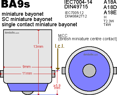

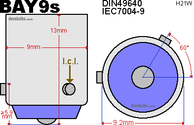

    Posiadam w pewnej swojej aplikacji pojazdu kierunkowskazy z bardzo nietypowymi żarówkami. Są one bardzo podobne do żarówek z trzonkiem BA9S ale nie identyczne. Różnią się rozmieszczeniem bagnetów na trzonku. U mnie mają ok 90 do 100 stopni względem siebie.
    Teraz problem polega na tym że potrzebuję takich żarówek na zapas - najchętniej o mniejszej mocy tyle że nie mam pojęcia gdzie je można kupić. Moje obecne które posiadam są na napięcie 12 V i mają moc 21 W i w dodatku są to żarówki Halogenowe. Jak dotąd nie znalazłem takich. Proszę o pomoc w znalezieniu takich żarówek - w grę wchodzą także żarówki diodowe. Wiem że najprościej byłoby zamontować popularniejsze żarówki z trzonkiem BA9s ale niestety nie mogę bo aplikacja wymaga homologacji a to uniemożliwia mi modyfikacje oprawy.

    Może to jest: H21W
    Tak to taka żarówka i nie ma problemu z kupnem.W sprzedaży hurtowej od 13zł- 16zł netto.P
  • #4 7664651
    Nostus

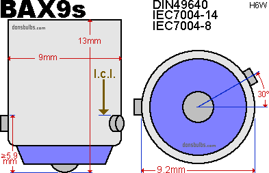

    No dobrze ale teraz potrzebowałbym znaleźć zamiennik o mniejszej mocy. Jak myslicie czy żarówka H6W (trzonek BAX9s będzie pasowała? Ta co mam ma trzonek BAY9s.

    Hm... ja znalazłem po wielu poszukiwaniach że miedzy tymi żarówkami nie ma różnicy w rozmieszczeniu bagnetów.. Ale nie ukrywam że mogę nie mieć racji. W takim razie jeżeli tych BAX9s nie da się zastosować zamiast BAY9s to co byś mógł kolego mi doradzić by podstawić zamiast tych żarówek BAY9s by miało mniejszą moc? Mogą być również coś z LED... wiem również że najprościej byłoby użyć jakiegoś opornika wstawionego w szereg by zmniejszyć moc ale nie mogę ingerować jak już mówiłem w układ zasilania ani w oprawę. Mogę tylko zmienić źródło światła...
