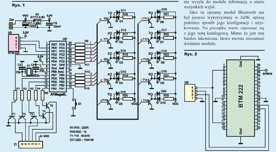

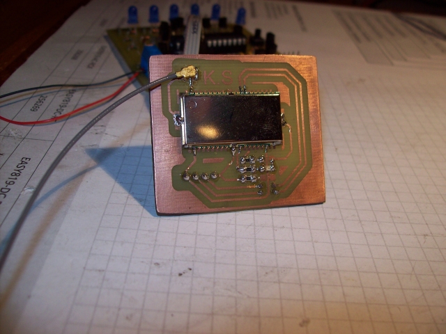

    Witam serdecznie,
    mam pewien problem, może go opiszę:
    Wykonuję sterownik bluetooth opublikowany w EdW 01/09, wykonałem już płytkę i wszystko zmontowałem, jednak układ nie zachowuje się do końca tak jak powinien. Generalnie program jest tak napisany do mikrokontrolera aby na początku wysłał do niego komendę AT zmieniającą domyślną nazwę (serial adaptor) na "bluester", jednak nazwa pozostaje niezmieniona po włączeniu układu. Drugi najważniejszy problem to brak połączenia między komputerem a układem sterownika, być może nie podchodzę do tego odpowiednio.

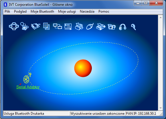

    Może mnie ktoś rozjaśnić w jaki sposób powinienem wykonać połączenie tak aby utworzyły się nowe porty COM? Gdybym miał taki port to mógłbym się komunikować ze sterownikiem na przykład przez hyperterminal.
    Proszę o pomoc

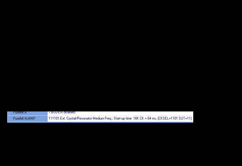

    A ustawiłeś na zewnętrzny kwarc
    Dopisz :$baud = 9600,$crystal = 8000000
  • #3 7670626
    SirKamil90
    Tak, ustawiłem jednak ten fusebit za pomocą programatora w bascomie:
    Sterownik bluetooth - brak połącznia z komputerem
  • #4 7671410
    sylwunia35
    Jest kolega pewien co do tych ustawień ja bym ustawił to tak:
    A dodałeś te dwie linijki programu:
    $crystal = 8000000
    $baud = 9600
    Czy sprawdziłeś przez hyperterminal czy procek coś wysyła do PC sądząc z programu powinien zaraz po starcie wysyłać A T itd. Sprawdź poprawność połączeń RX TX.
  • #5 7673475
    SirKamil90
    Zmieniłem fusebit oraz dodałem dwie linijki z konfiguracją UART, połączenie linii RX i TX również jest prawidłowe, niestety bez zmian.

    Problem polega na tym że na hyperterminalu nie mam jak się połączyć z modułem, ponieważ nie utworzyły się nowe porty COM, w menadżerze urządzeń jest tylko jeden, COM1. Gdy w bluesoleil próbuję połączyć przez port szeregowy to wyskakuje komunikat:
    W jaki sposób mogę się połączyć z bluetoothem, tak aby utworzyły się wirtualne porty COM?

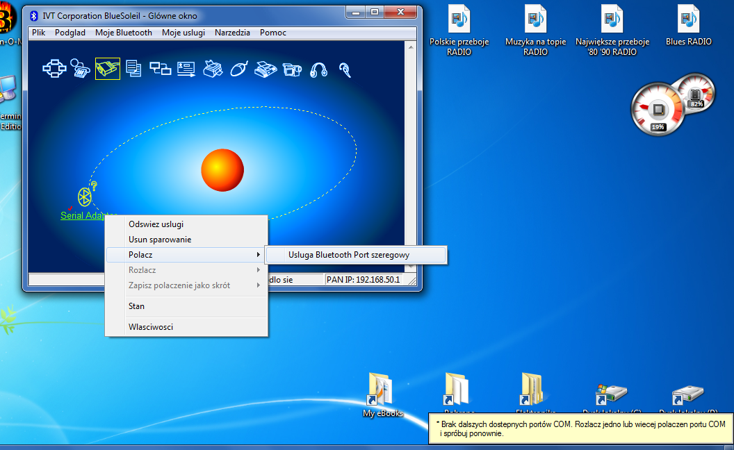

    Mirku, przeczytałem dokładnie dwa tematy które mi podałeś i tak jak zapewniałem dużo mi wyjaśniły. Myślę że mój problem leży po stronie sterownika bluetooth w komputerze, kupiłem na allegro za kilka złotych bluetooth (oznaczenie IBP22C-11-V2) i do niego był dołączony bluesoleil 2.3, po zainstalowaniu tego sterownika nie utworzyły się żadne nowe porty COM, więc nic dziwnego że nie mogłem się połączyć z modułem BTM222.
    Zainstalowałem najnowszą wersję bluesoleil 6.3 jednak nadal nie utworzyły się nowe porty COM, w menadżerze urządzeń jest tylko jedno LPT i jedno COM.
    Później odinstalowałem wszystkie sterowniki i pozwoliłem windowsowi zainstalować własne, jednak przez to w ogóle nie wykrywało BTM222.
    Mam windowsa 7, być może w tym jest problem. Możesz mi poradzić jaki sterownik mam zainstalować?
    Jeżeli chodzi o nazwę modułu - udało mi się ustawić odpowiednią, myślę że problemem była właśnie zła prędkość transmisji danych. Nazwa została ustawiona z poziomu mikrokontrolera, teraz już wiem że wystarczy ją tylko raz ustawić. W każdym razie to już jest duży krok że jest komunikacja BTM222-Atmega8, a czuje że jeżeli zainstaluje odpowiednie sterowniki na komputerze to wszystko ładnie ruszy.
  • #11 7676940
    mirekk36
    SirKamil90 --> dużo i wszędzie się rozpisuję, że urządzenia BT w komputerach PC na sterwonikach kociego bluesoleil są do ...... bani delikatnie mówiąc.
    Dlatego jeśli już kupować BT/USB do PC-ta - to ja mogę zawsze śmiało polecić jeden pewny i sprawdzony w najgorszych bojach : D-Link DBT-122 ale zapewne czytałeś o tym w jednym z postów.
    Jeśli jednak nie możesz sobie pozwolić na zakup nowego urządzenia to nie pozostało ci nic innego właśnie jak szukanie innych wersji sterowników do swojego , albo jeszcze raz przekopanie się przez całą dokumentację twojego blu-solejlarza :( ..... powiem więcej, kiedyś - kiedyś - a było to baaardzo dawno temu gdy ja zaczynałem zabawy z butuftem - też próbowałem coś na blusolejlu - i też okazywało się, że przejściówka wykrywa mi ładnie telefon z BT - tyle że ............. badziewiarska przejściówka nie potrafiła za cholerę wykryć usługi SPP , a może w ogóle jej stos BT nie obsługiwał SPP ??? No i dlatego mi wtedy też nie tworzyły się nawet porty COM. Nie wiem, może jednak coś wtedy źle robiłem - koniec końców rzuciłem ją na dno Odry bo mieszkam w Szczecinie ;) i od tej pory używam już tylko przejściówek tych o których mówiłem wyżej albo takich które mają drivery i oprogramowanie firmy "Widcomm" - a o blusolejlarzu zapomniałem na wieki i omijam go zawsze dużym łukiem.
